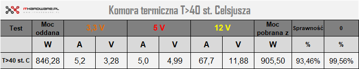

be quiet! Dark Power Pro 12 1200 W zaliczył wszystkie testy podstawowe, zatem czas go sprawdzić w hot boxie. Temperatura w komorze wynosiła 40-50 °C. W tych warunkach sprawdziłem zasilacz tylko podczas pełnego obciążenia. Test ten ma na celu ocenić możliwości PSU, jego jakość i ewentualne deklaracje producentów. Pomiary zostały dokonane przy 47,2 °C.
be quiet! Dark Power 12 850 W - test zasilacza
be quiet! Dark Power 12 850 W bez problemów oddał pełną znamionową moc w podwyższonej temperaturze otoczenia. Wysoka temperatura nie zmniejszyła możliwości zasilacza, który wytrzymał pełny czas testu, czyli 30 min, w temperaturze wynoszącej momentami 48,2 °C. Sprawność energetyczna wyniosła 93,46%, czyli o 0,34% mniej aniżeli w temperaturze pokojowej. Napięcie  linii +12 V utrzymywało wartość 11,88 V, czyli tyle samo co w T6, na linii +3,3 V było mniejsze o 6 mV, natomiast na +5 V napięcie spadło o 4 mV. Próba ta jest potwierdzeniem testów podstawowych i wykorzystania wysokiej jakości elektroniki. Po 30 minutach pracy w temperaturze do 48,2 °C obroty wentylatora wzrosły do 1241 obr./min, czyli do maksymalnej wartości wentylatora (1800 RPM) jeszcze sporo zabrakło. Pełna moc zasilacza świadczy także o braku przegrzewania się tranzystorów.
