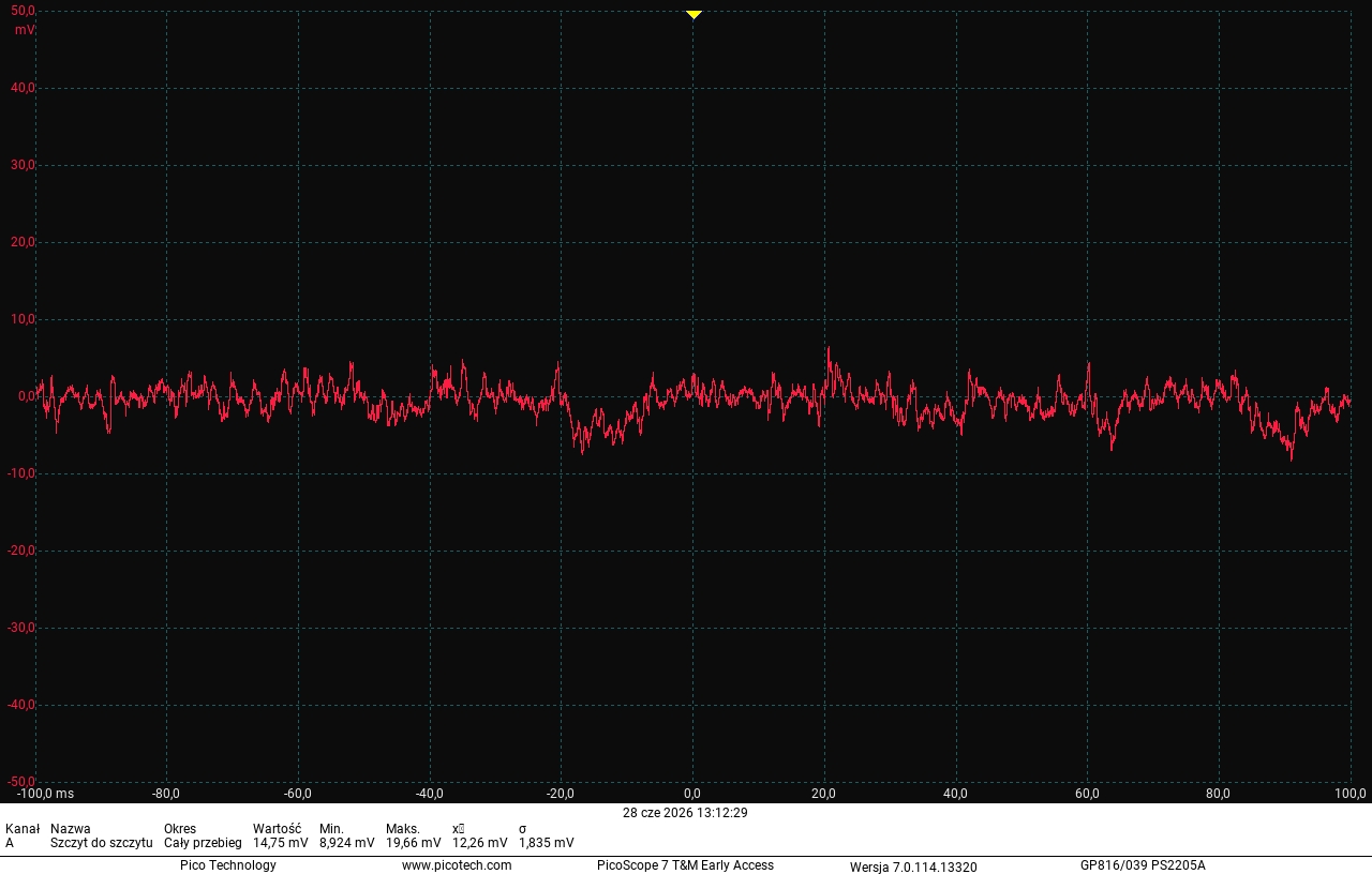

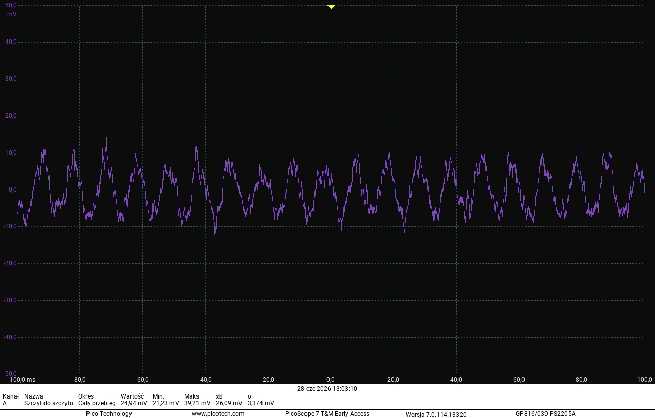

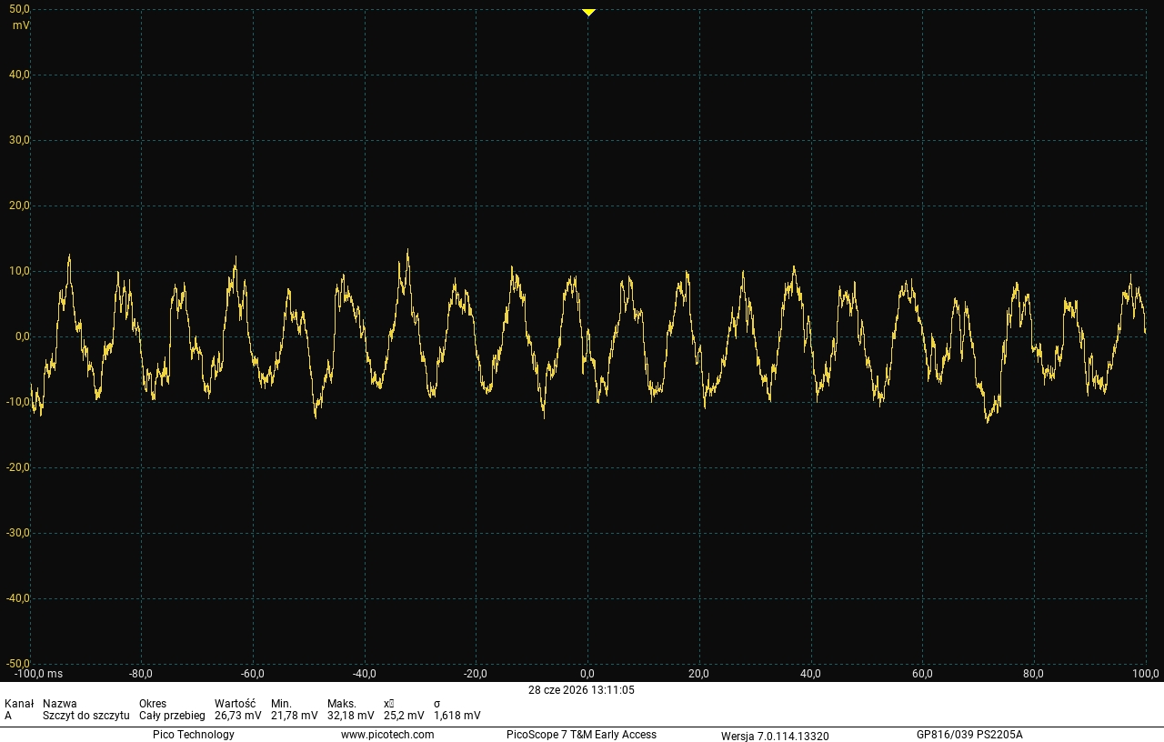

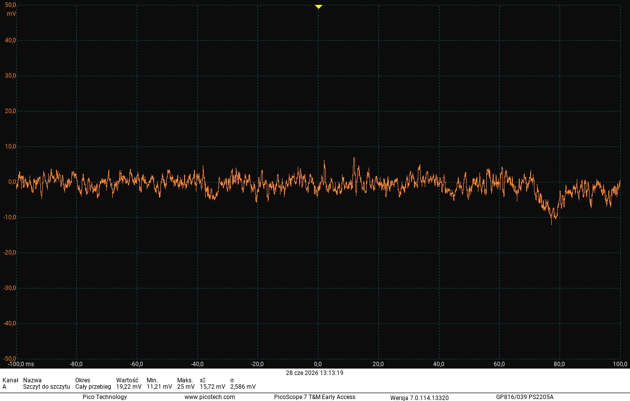

Tętnienia napięć w zasilaczu ENDORFY Enduro L6 850 W stoją na dobrym poziomie i w całym zakresie obciążenia utrzymują wyraźny zapas względem normy ATX. Dla linii +3,3 V maksymalna wartość wyniosła 25,0 mV, natomiast na linii +5 V odnotowano 26,1 mV. Najważniejsza linia +12 V osiągnęła maksymalnie 35,9 mV w teście 110% obciążenia, a przy pełnym obciążeniu było to 32,2 mV. To dobre wyniki dla zasilacza tej klasy i potwierdzają, że filtracja napięć wyjściowych została dobrana poprawnie.
Linia 3,3 V, test T6, 100% obciążenia
Linia 5 V, test T6, 100% obciążenia
Linia 12 V, test T6, 100% obciążenia
Linia 12 V, test 100% obciążenia w hot box
