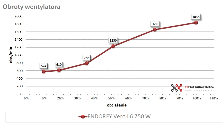

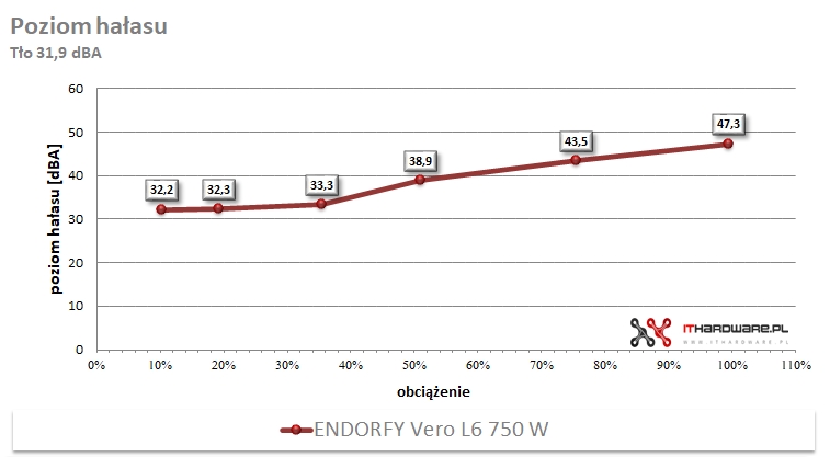

Do poziomu około 50% obciążenia kultura pracy zasilacza stoi na dobrym poziomie i jednostka pozostaje relatywnie cicha. Wentylator pracuje wówczas z umiarkowaną prędkością, rzędu 570–780 obr./min, a poziom hałasu mieści się w granicach 32–33 dBA, co w praktyce zlewa się z tłem akustycznym typowego pomieszczenia. Niestety, przy wyższych obciążeniach charakterystyka pracy wyraźnie się zmienia. W okolicach 50% obciążenia prędkość wentylatora wzrasta do około 1230 obr./min, a głośność do 38,9 dBA, natomiast od 75% obciążenia jednostka przechodzi w agresywniejszy tryb chłodzenia. Przy 75–100% obciążenia wentylator osiąga 1650–1840 obr./min, a poziom hałasu rośnie do 43,5–47,3 dBA, co sprawia, że zasilacz staje się wyraźnie słyszalny. Taki sposób strojenia układu chłodzenia można częściowo usprawiedliwić pięcioletnią gwarancją oraz koniecznością utrzymywania niższych temperatur, szczególnie w kontekście żywotności kondensatorów. Mimo to uważam, że producent powinien w kolejnej rewizji popracować nad lepszą termiką oraz łagodniejszym profilem pracy wentylatora, tak aby do poziomu około 75% obciążenia hałas nie przekraczał 40 dBA.
