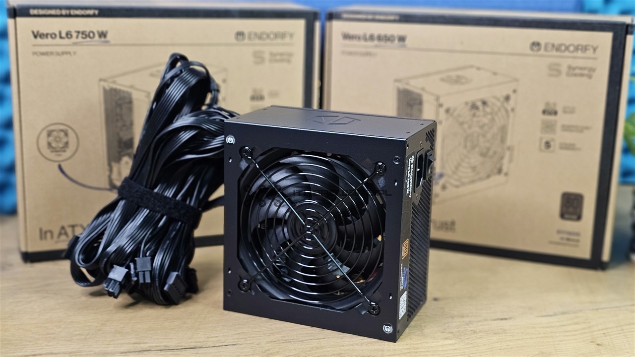

ENDORFY do tej pory nie miało w ofercie typowo budżetowego zasilacza w pełni zgodnego z ATX 3.1 i PCIe 5.1. Seria Vero L6 wypełnia tę lukę, oferując konstrukcję przygotowaną pod współczesne zestawy. Testowany dziś ENDORFY Vero L6 750W to zasilacz niemodularny, wyposażony w natywne złącze PCIe (12V-2x6), jedną mocną linię +12 V oraz certyfikaty sprawności 80 PLUS Bronze i Cybenetics Silver. Producent stawia na solidną elektronikę z kondensatorami TEAPO, czy też na taśmowe okablowanie oraz 120-milimetrowy wentylator Stratus na łożysku FDB. Zapraszam więc na analizę wnętrza i testy na sztucznym obciążeniu.
ENDORFY Vero L6 750W to budżetowa konstrukcja zgodna z ATX 3.1 i PCIe 5.1, z natywnym złączem 12V-2x6, certyfikatami 80 PLUS Bronze oraz Cybenetics Silver i jedną linią +12 V.
