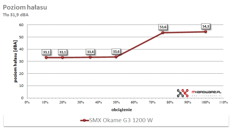

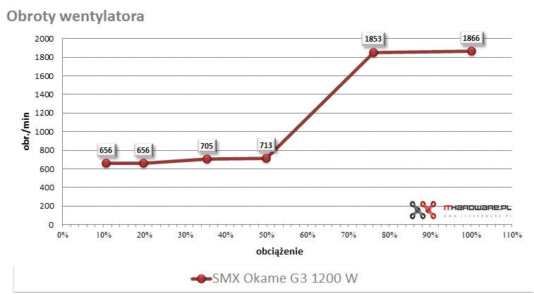

Zasilacz SMX Okame G3 1200 W nie korzysta z trybu półpasywnego – wentylator pracuje cały czas, jednak do około 50% obciążenia utrzymuje bardzo niskie prędkości na poziomie 656–713 RPM, co przekłada się na praktycznie niesłyszalny poziom 33,1–33,6 dBA, czyli niemal identyczny jak tło pomiarowe. Dopiero po przekroczeniu 75% mocy chłodzenie zaczyna aktywniej reagować, wentylator osiąga 1853 RPM generując 53,6 dBA, natomiast w testach pełnego obciążenia oraz przeciążenia (100–110%) prędkość rośnie do 1866–1880 RPM, a hałas stabilizuje się w przedziale 54,3–54,4 dBA. Profil pracy jest wyraźnie zachowawczy w dolnych zakresach, ale agresywniejszy przy wyższych obciążeniach.

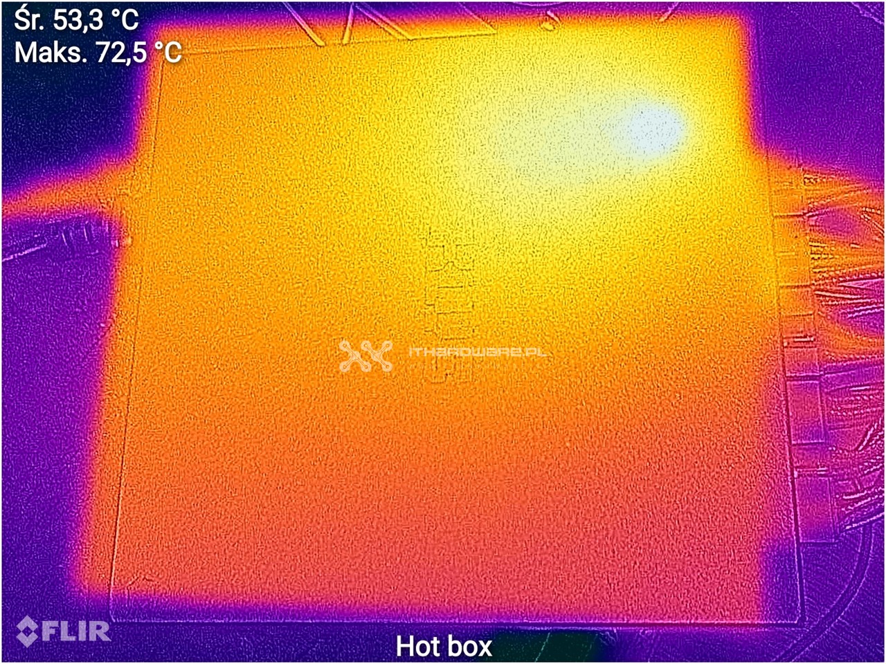

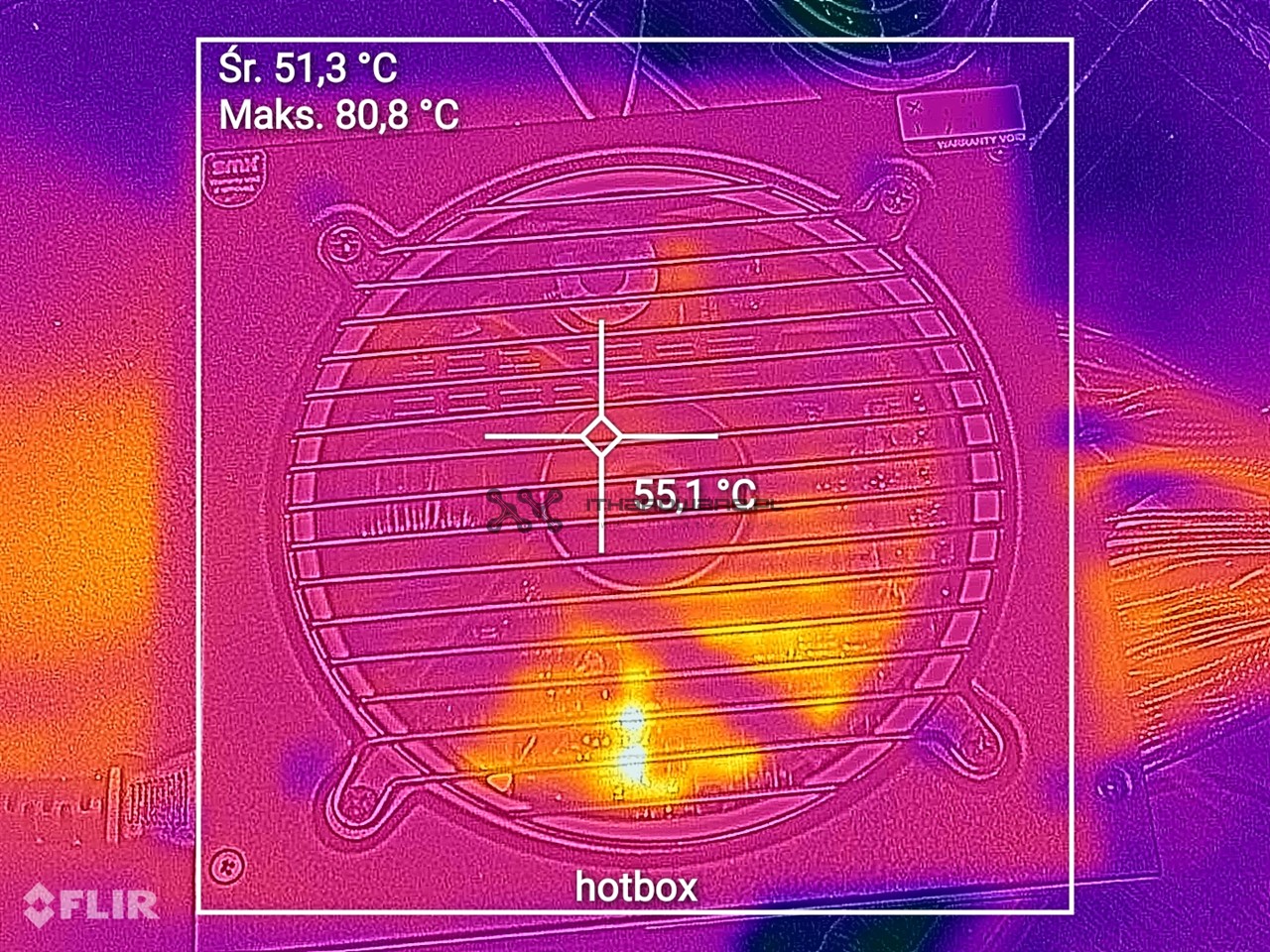

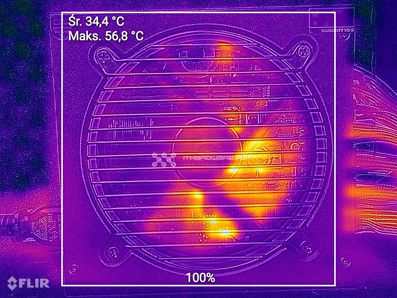

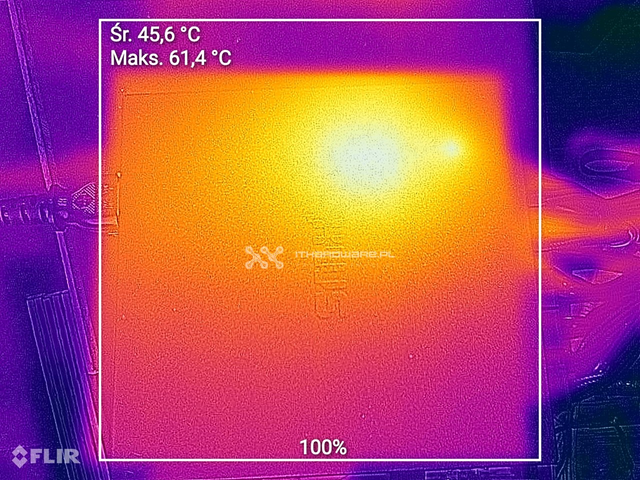

Kamera termowizyjna zainstalowana w uleFone Armor 9 pozwala na analizowanie wielu punktów jednocześnie, w różnych zakresach i filtrach. Wykonałem zdjęcia od strony wentylatora oraz od spodu PSU, w dwóch scenariuszach – przy pełnym obciążeniu (100%) oraz tuż po zakończeniu testu w komorze hot box. Analiza termiczna umożliwia identyfikację potencjalnych problemów konstrukcyjnych, takich jak przegrzewające się tranzystory, zbyt wysoka temperatura sekcji SR lub zbyt mała powierzchnia radiatorów.
100% obciążenia
Hot box
Pod pełnym obciążeniem maksymalna temperatura od strony wentylatora wyniosła 56,8°C, natomiast na obudowie 61,4°C. W warunkach hot box (49,1°C) odnotowano wyższe wartości – 80,8°C na stronie wentylatora i 72,5°C na spodzie obudowy.
