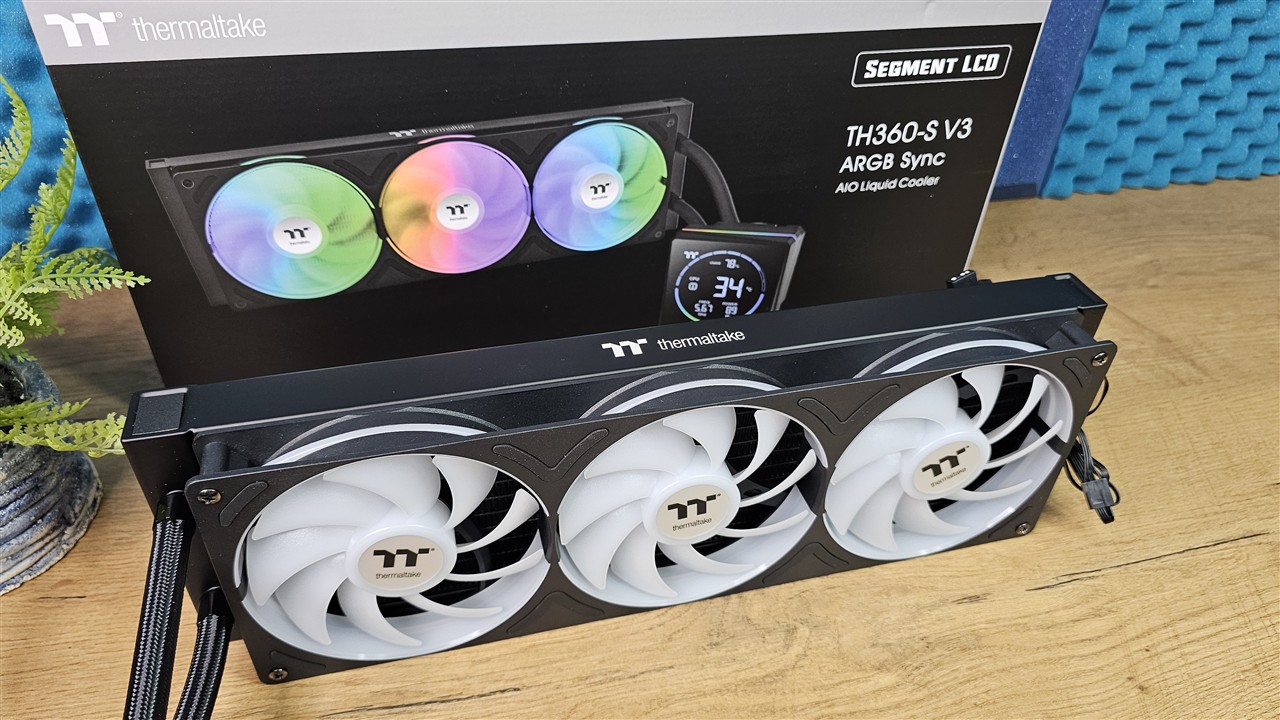

Thermaltake TH360-S V3 ARGB Sync jest chłodzeniem AiO 360 mm wyposażonym w trzy wentylatory 120 mm umieszczone we wspólnej ramce i wystepuje w dwóch kolorach czarnym oraz białym oraz rozmiarach 240 oraz 360. Zestaw jest fabrycznie złożony, dzięki czemu użytkownik nie musi osobno przykręcać każdego wentylatora do chłodnicy. Wentylatory pracują w szerokim zakresie od 500 do 2500 obr./min, a deklarowane ciśnienie statyczne wynosi 3,86 mm H₂O na każdą jednostkę. Pompa również jest sterowana sygnałem PWM i pracuje z prędkością od 800 do 2500 obr./min.
Najważniejszym elementem odróżniającym model TH360-S V3 od wielu innych niedrogich zestawów AiO jest segmentowy ekran LCD o przekątnej 3,95 cala. Nie wyświetla on własnych grafik ani animacji jak pełne panele LCD, ale prezentuje najważniejsze dane o pracy komputera, między innymi temperaturę i obciążenie procesora, jego taktowanie oraz pobór mocy. Panel łączy się z wewnętrznym złączem USB 2.0 płyty głównej i współpracuje z oprogramowaniem TT Segment LCD. Czy potrzebujesz czegoś więcej?
Całość uzupełnia podświetlenie ARGB wentylatorów oraz obudowy blokopompki, które można synchronizować z kompatybilną płytą główną. Producent deklaruje zgodność między innymi z rozwiązaniami ASUS Aura Sync, Gigabyte RGB Fusion, MSI Mystic Light Sync oraz ASRock Polychrome RGB. Pod względem konstrukcyjnym mamy więc do czynienia z klasycznym AiO 360 mm, ale z uproszczonym ekranem i zintegrowanym modułem trzech wentylatorów, które mają utrzymać atrakcyjną cenę całego zestawu.

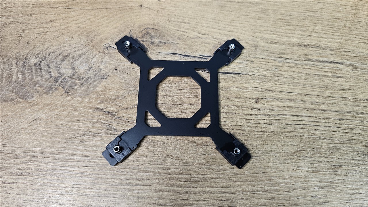

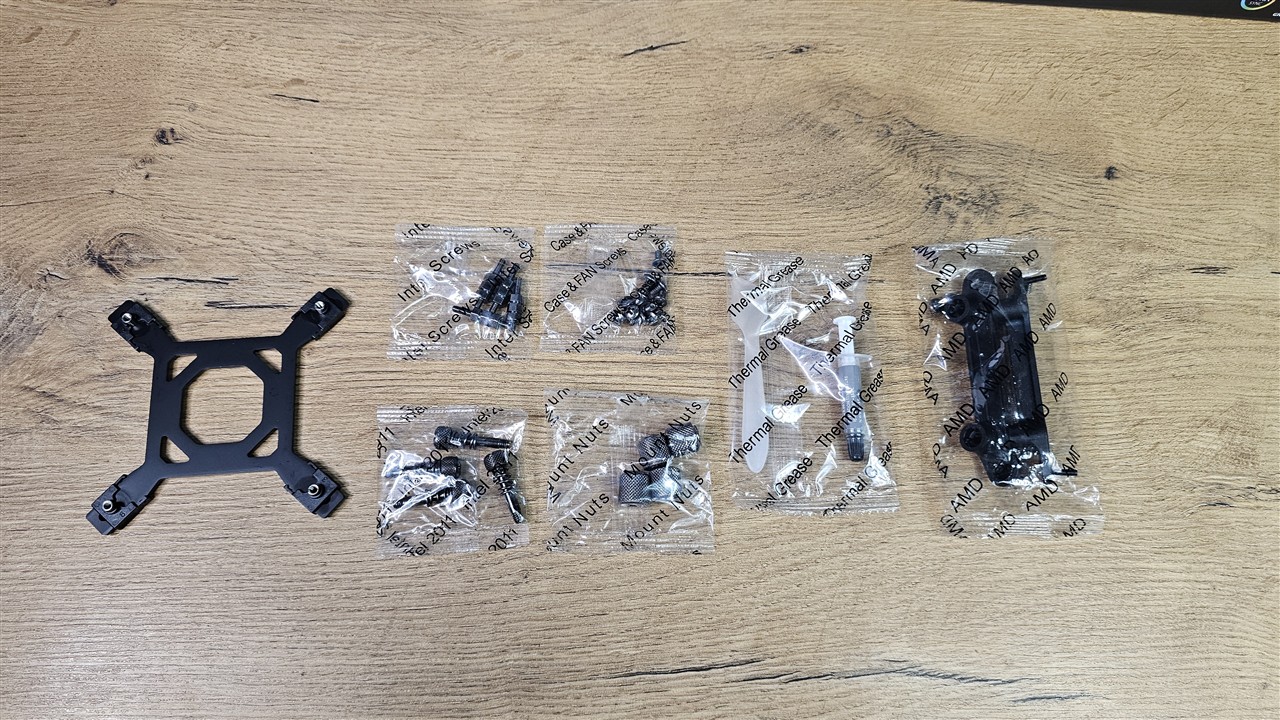

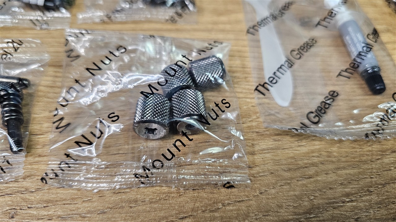

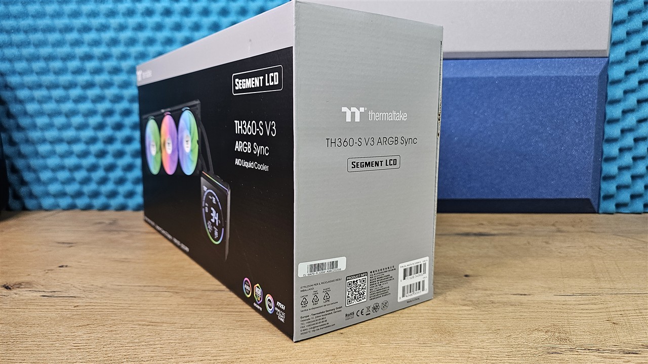

Opakowanie i wyposażenie

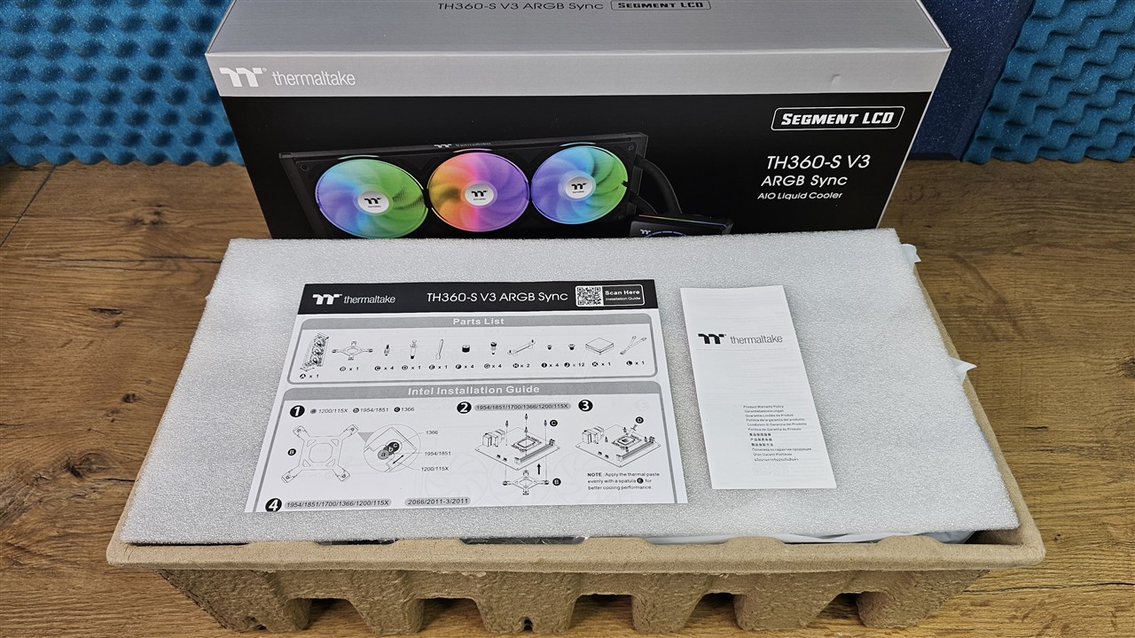

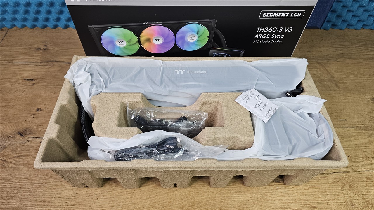

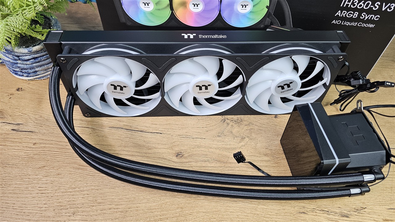

Thermaltake TH360-S V3 ARGB Sync dostarczany jest w dużym kartonie utrzymanym w czarno-srebrnej stylistyce. Na froncie umieszczono zdjęcie całego zestawu, pełne oznaczenie modelu oraz najważniejsze wyróżniki konstrukcji: ekran segmentowy, pojedynczą ramkę wentylatorów 360 mm i zakres ich pracy od 500 do 2500 obr./min. Z tyłu opakowania znajdziemy szczegółową specyfikację techniczną, listę obsługiwanych podstawek oraz informacje o ekranie LCD, zintegrowanym module wentylatorów i kompatybilności z oprogramowaniem TT Segment LCD.
Wewnątrz zestaw umieszczono w profilowanej wytłoczce z masy papierowej. Radiator wraz z fabrycznie zamontowanym modułem trzech wentylatorów, blokopompka oraz przewody są dodatkowo zabezpieczone foliowymi osłonami. Osobno zapakowano elementy montażowe dla platform Intel i AMD, przewód USB potrzebny do obsługi ekranu, śruby montażowe oraz pastę termoprzewodzącą. Dzięki zastosowaniu pojedynczej ramki wentylatorów użytkownik nie musi osobno przykręcać trzech jednostek do radiatora, co skraca przygotowanie chłodzenia do montażu.

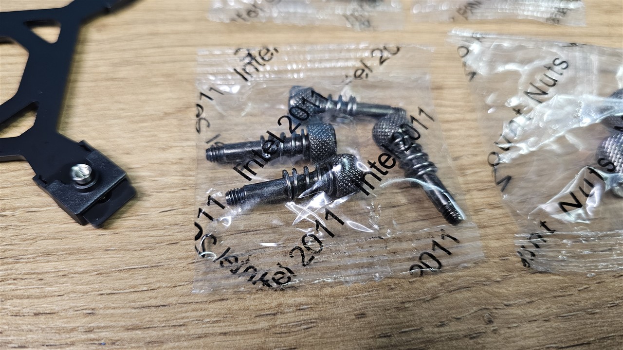

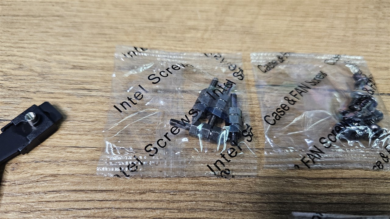

Wyposażenie zestawu obejmuje:
chłodzenie,
zintegrowany moduł trzech wentylatorów 120 mm, fabrycznie zamontowany na radiatorze,

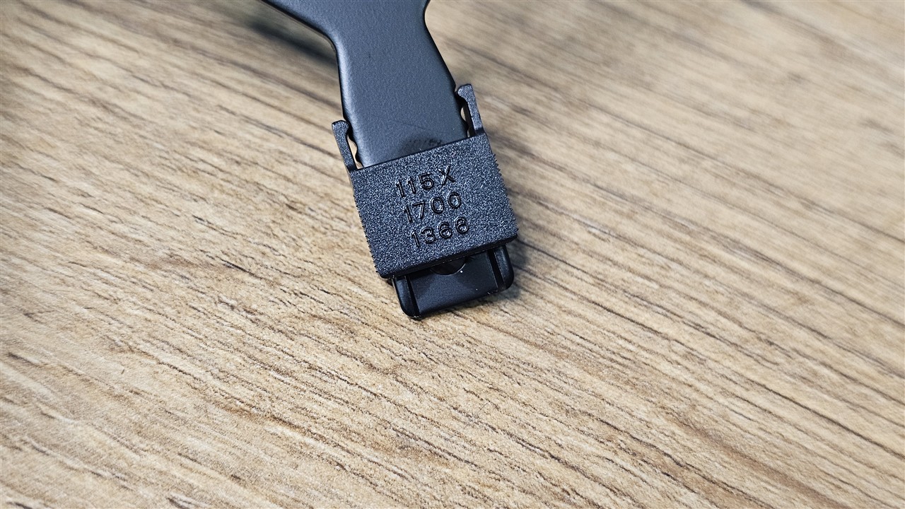

zestaw montażowy dla platform Intel,
zestaw montażowy dla platform AMD,
metalowy backplate dla platform Intel,
komplet śrub, nakrętek i dystansów,
przewód USB do obsługi ekranu segmentowego,

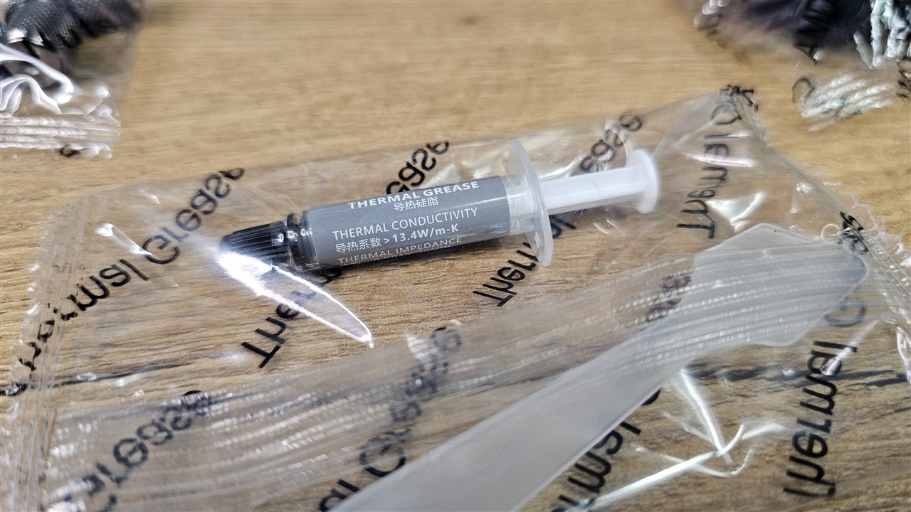

pastę termoprzewodzącą,
drukowaną dokumentację.

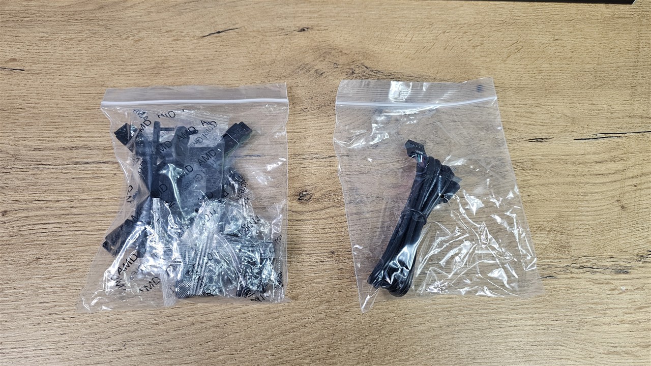

Kompatybilność podstawek:
- Intel: LGA 2066, 2011-3, 2011, 1954, 1851, 1700, 1366, 1200, 1156, 1155, 1151, 1150
- AMD: AM5, AM4
Zestaw montażowy obejmuje aktualne platformy AMD AM5 i AM4 oraz szeroki zakres podstawek Intela, w tym LGA 1851 i LGA 1700. Elementy zostały rozdzielone na osobne woreczki opisane zgodnie z przeznaczeniem, co ułatwia dobranie właściwych śrub, dystansów i uchwytów. Dla platform Intel producent dołącza metalowy backplate, natomiast montaż na AMD wykorzystuje dedykowane uchwyty dołączone do zestawu.

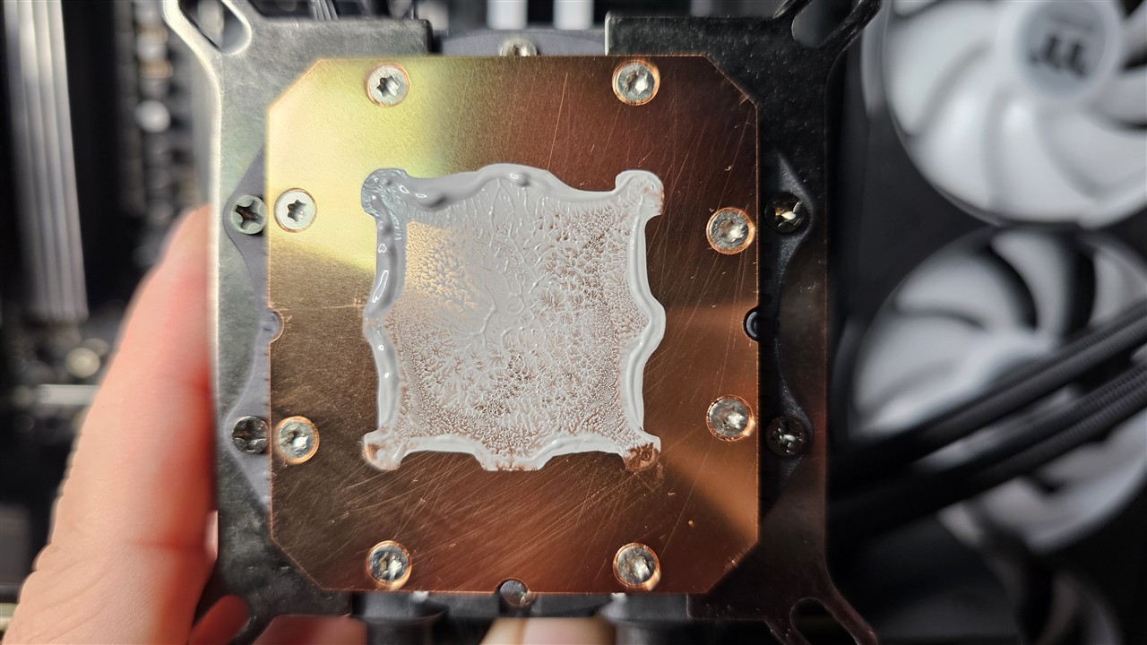

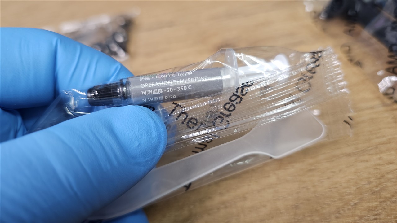

Do chłodzenia dołączono także niewielką tubkę pasty termoprzewodzącej. Na etykiecie podano deklarowaną przewodność cieplną przekraczającą 13,4 W/m·K oraz impedancję termiczną poniżej 0,001°C·in²/W. Na tym etapie traktujemy te wartości jako dane producenta, natomiast w testach zgodnie z naszą metodologią wykorzystamy pastę Pactum PT2.

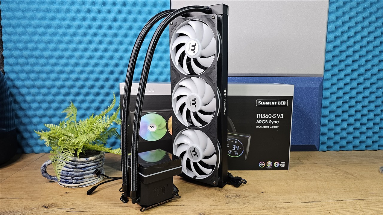

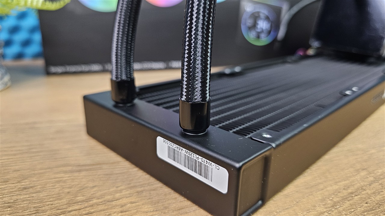

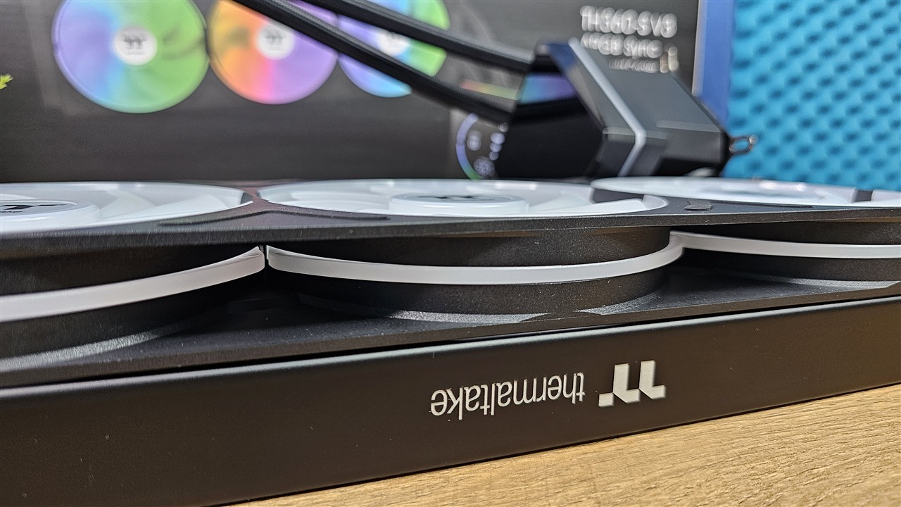

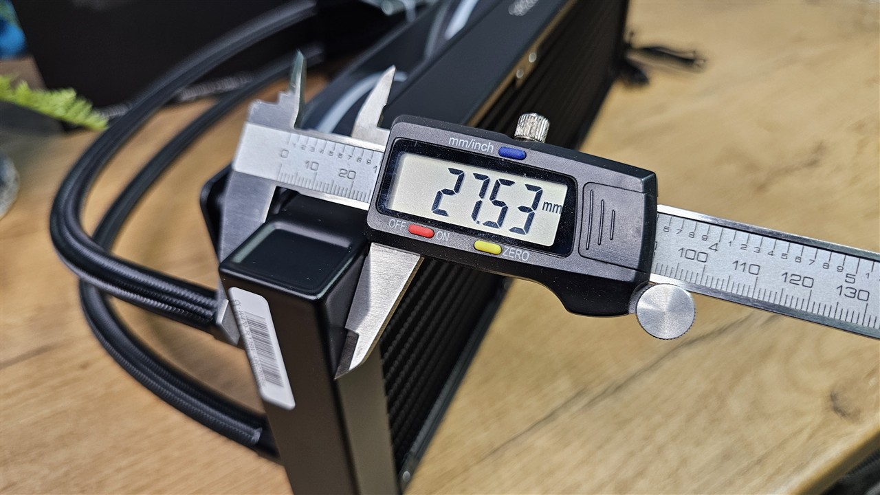

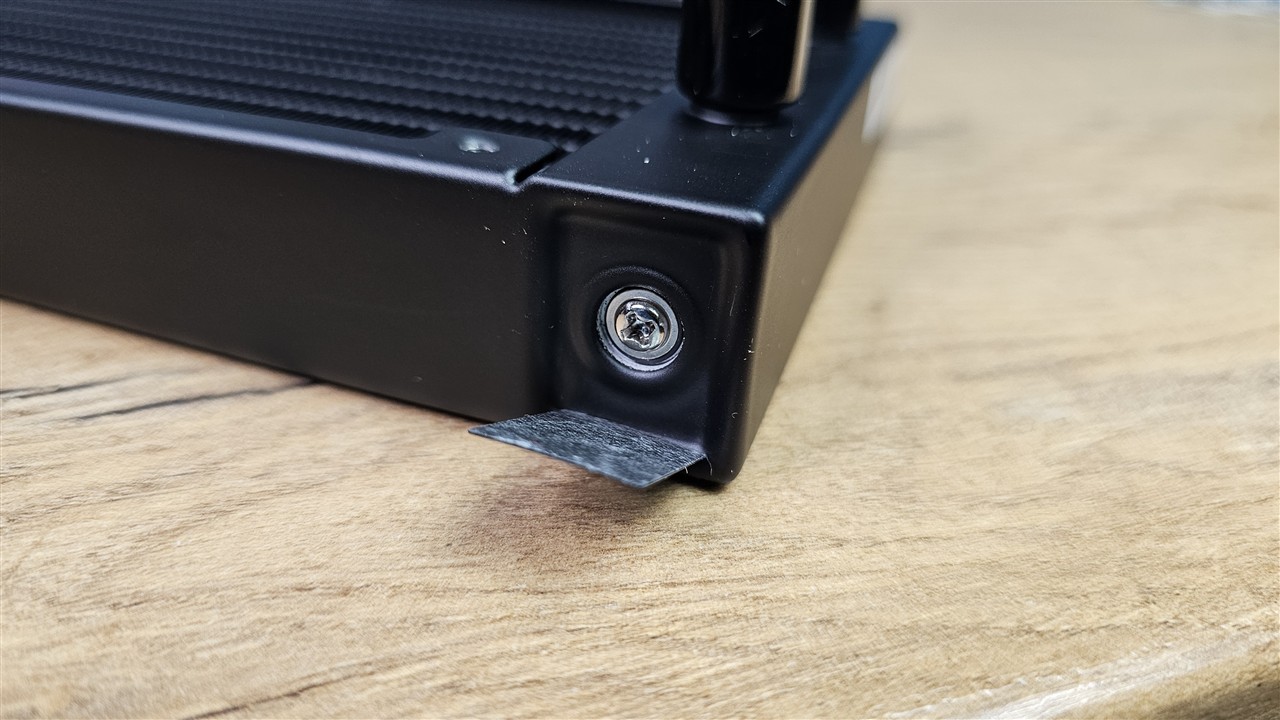

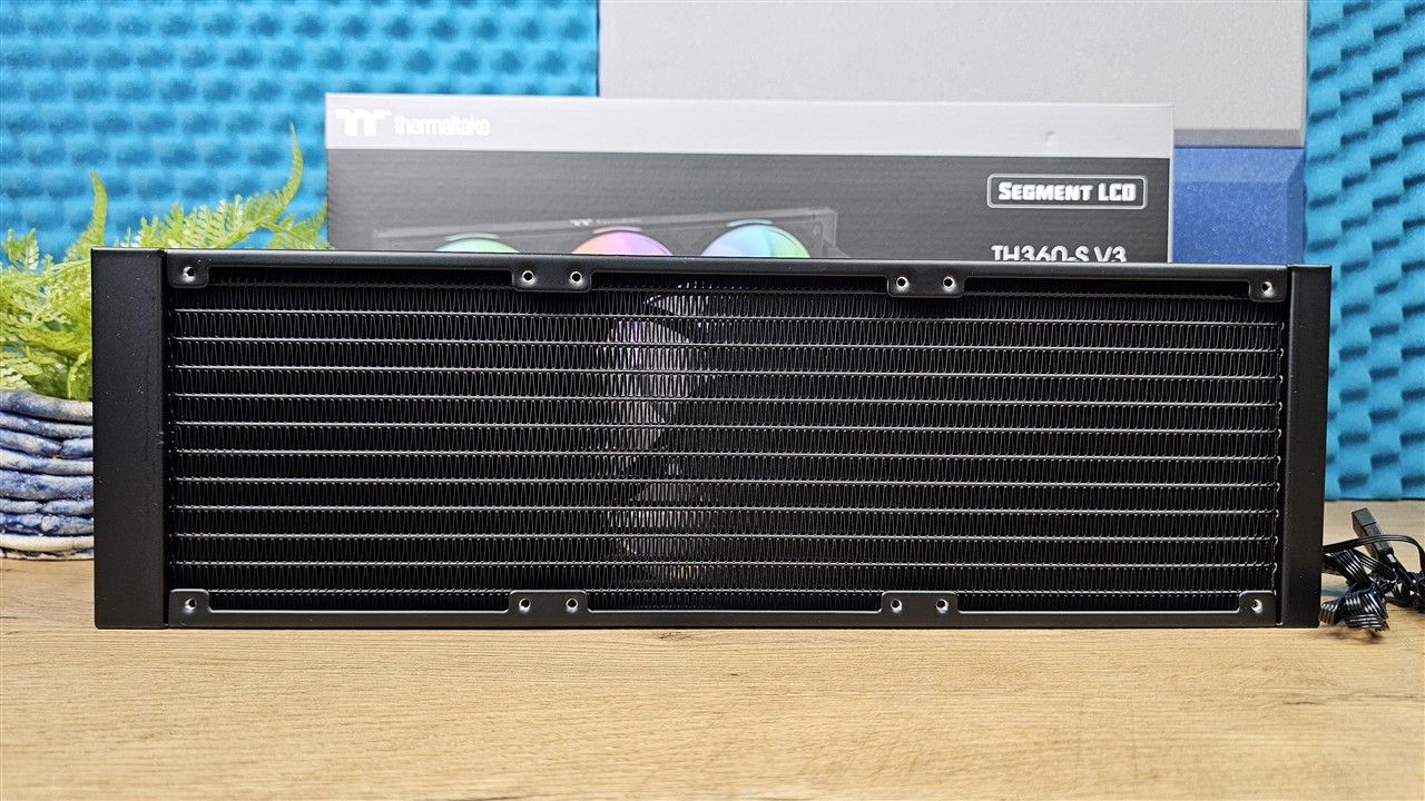

Radiator

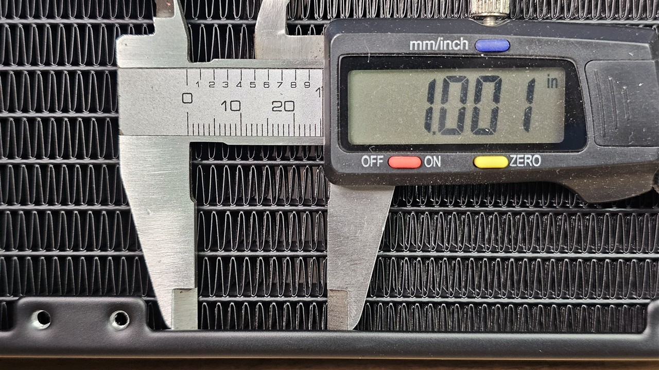

Radiator w Thermaltake TH360-S V3 ARGB Sync wykonano z aluminium i ma on wymiary 397 × 120 × 27 mm, co odpowiada klasycznej chłodnicy 360 mm przeznaczonej dla trzech wentylatorów 120 mm. Sama chłodnica ma grubość około 27 mm, dzięki czemu nie powinna sprawiać większych problemów z kompatybilnością nawet w średniej wielkości obudowach. Na bocznej ściance producent umieścił subtelne logo Thermaltake, które dobrze komponuje się z prostą, matowo-czarną stylistyką całego zestawu. W przeciwieństwie do niektórych konstrukcji dostępnych na rynku radiator nie został wyposażony w oficjalny port serwisowy (fill port), jednakże użytkownik ma możliwości samodzielnego uzupełniania cieczy chłodzącej dzięki otworowi z boku komory, która jest ukryta pod czarna naklejką.
Radiator
Lamele pomiędzy kanałami wodnymi mają klasyczny falowany profil, a cała chłodnica została równomiernie polakierowana na czarno. Z wykonanych pomiarów wynika, że gęstość upakowania finów wynosi 20 FPI, co stanowi kompromis pomiędzy wydajnością a oporami przepływu powietrza. Producent zastosował standardową konstrukcję o grubości 27 mm, która w połączeniu z fabrycznie zamontowanymi wentylatorami tworzy stosunkowo smukły zestaw, ułatwiający montaż w większości współczesnych obudów obsługujących chłodnice 360 mm. Przewody mają długość 460 mm i zostały zabezpieczone materiałowym oplotem, który poprawia ich estetykę oraz chroni przed uszkodzeniami mechanicznymi. Oba końce węży wykończono metalowymi, stalowymi zakończeniami, a od strony chłodnicy zastosowano obrotowe króćce, które ułatwiają odpowiednie ułożenie zestawu podczas montażu.

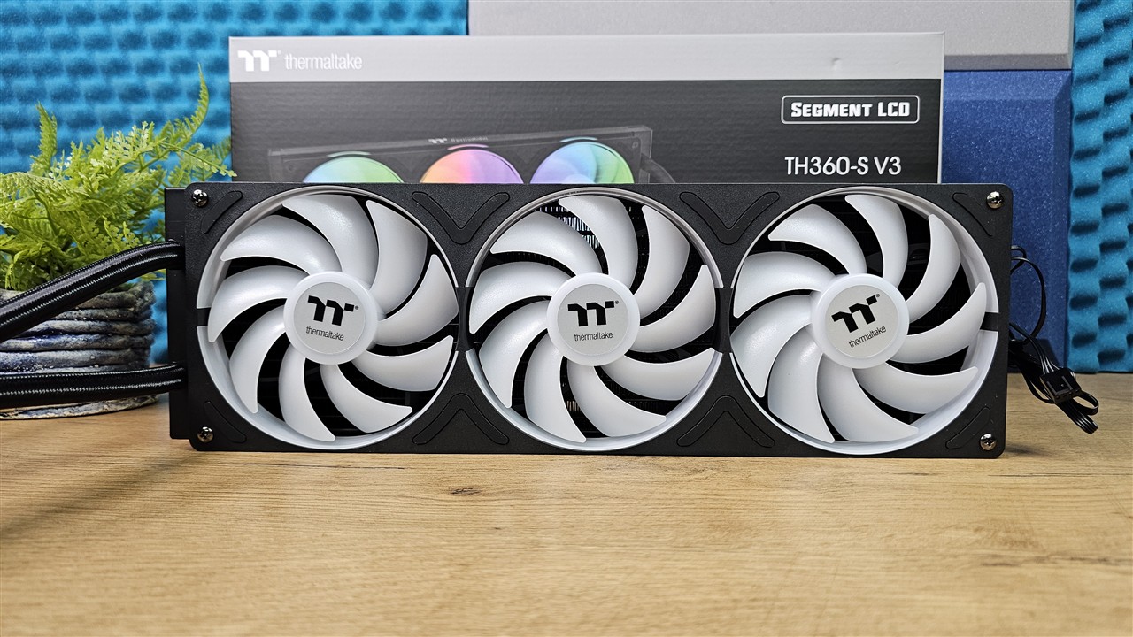

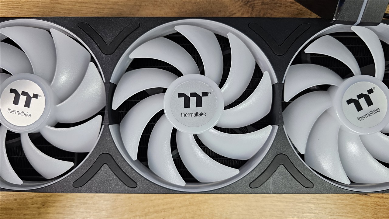

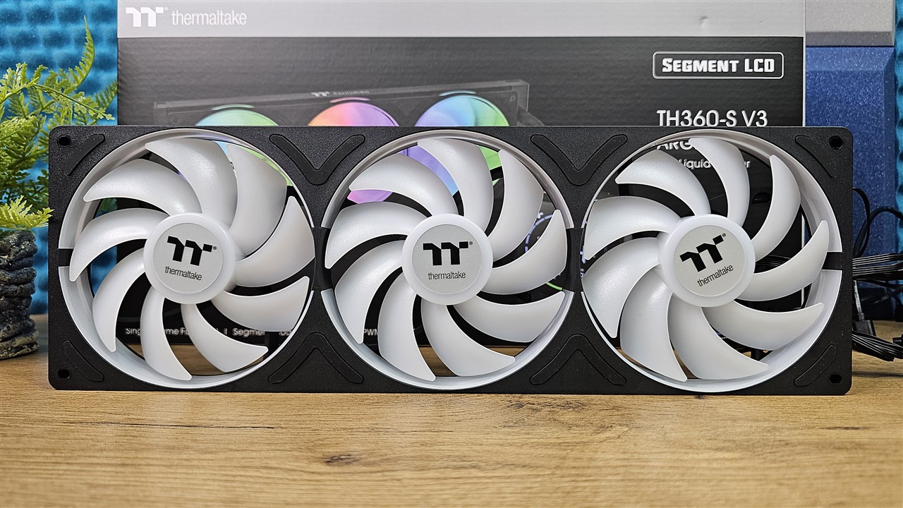

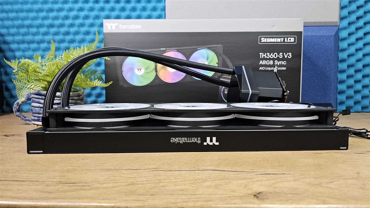

Wentylatory

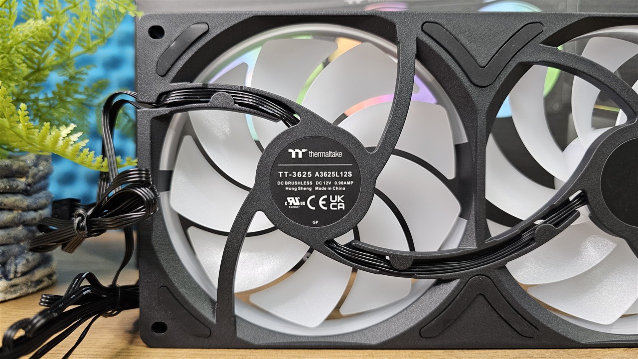

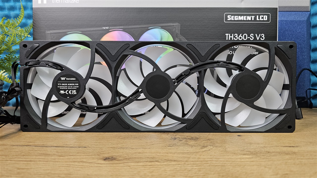

Testowany Thermaltake TH360-S V3 ARGB Sync wyposażono w trzy wentylatory Thermaltake TT-3625 A3625L12S o średnicy 120 mm. Producent deklaruje zakres prędkości obrotowej 500–2500 obr./min, przepływ powietrza na poziomie 85,29 CFM, ciśnienie statyczne 3,86 mm H₂O oraz maksymalny poziom hałasu 37,8 dBA. Wszystkie trzy wentylatory zostały fabrycznie zintegrowane we wspólnej ramce (Single-Frame Fan), dzięki czemu cały moduł jest gotowy do montażu zaraz po wyjęciu z opakowania. Niestety nie ma informacji jakie łożysko zostało zastosowane.
Test Thermaltake Swafan Ex 12 RGB. Tak, to te pozwu patentowego

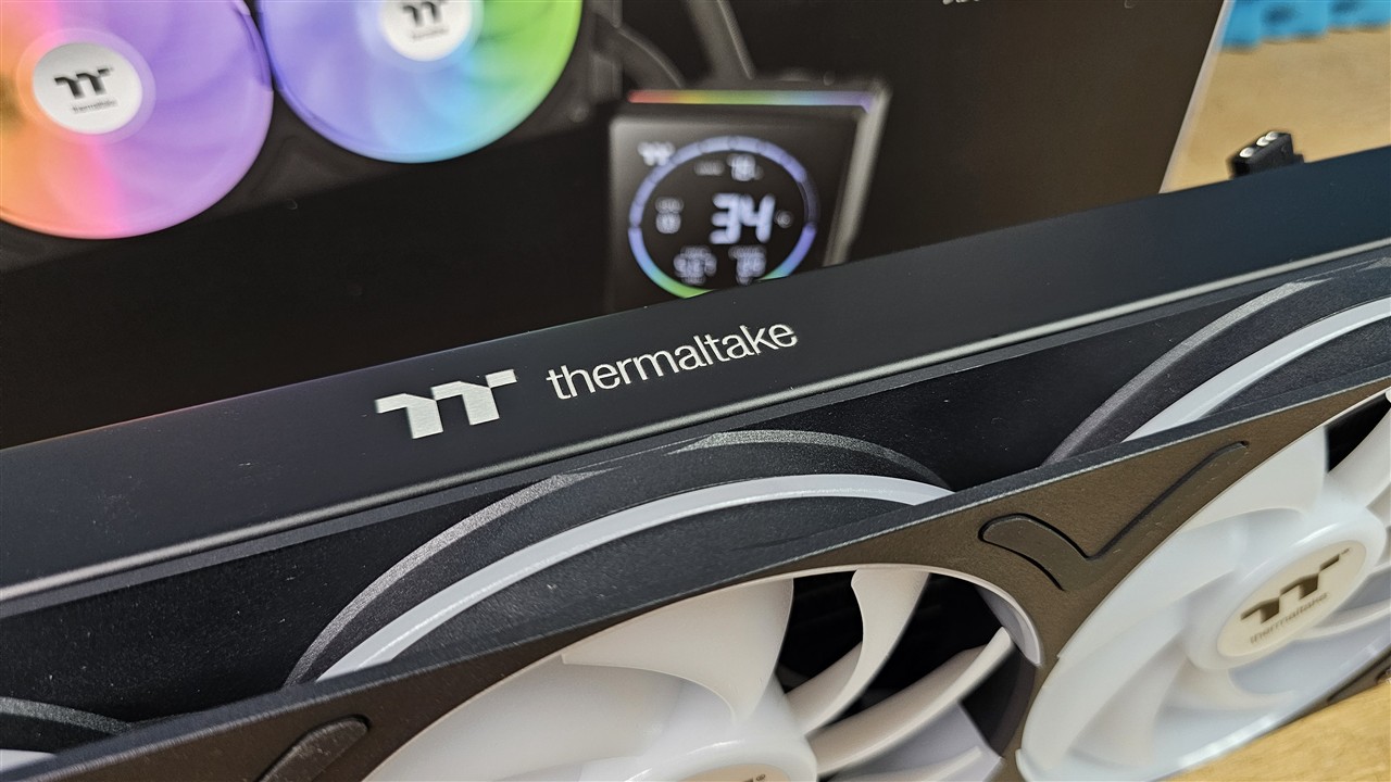

Wentylatory Thermaltake TH360-S V3 ARGB Sync – wentylatory

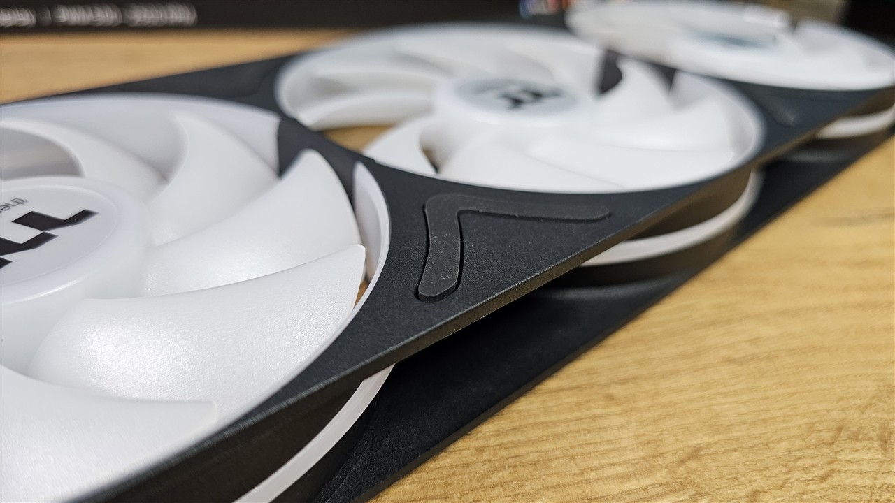

Zastosowana przez Thermaltake wspólna ramka nie została opracowana wyłącznie z myślą o uproszczeniu montażu. Dzięki własnej konstrukcji producent mógł ograniczyć szerokość elementów oddzielających poszczególne wentylatory, pozostawiając większą średnicę wirników niż w przypadku trzech niezależnych ramek. W praktyce oznacza to większą powierzchnię roboczą łopatek, co może pozytywnie wpływać zarówno na przepływ powietrza, jak i ciśnienie statyczne. Dodatkowo podświetlenie ARGB zintegrowano zarówno z półprzezroczystym wirnikiem, jak i z wewnętrzną częścią ramki, dzięki czemu efekty świetlne są dobrze widoczne z obu stron chłodnicy.
Wentylatory wykorzystują dziewięciołopatkowy wirnik zoptymalizowany pod kątem pracy z radiatorami AiO. Każdy z nich został zamocowany do wspólnej ramki za pomocą czterech śrub, a producent zastosował również dodatkowe gumowe elementy antywibracyjne, które ograniczają przenoszenie drgań na chłodnicę. Poszczególne wentylatory połączono także łańcuchowo (daisy-chain), dzięki czemu do płyty głównej wyprowadzona jest znacznie mniejsza liczba przewodów niż w przypadku trzech oddzielnych wentylatorów. Same przewody są odpowiednio długie, dlatego ich poprowadzenie i podłączenie nie powinno sprawiać problemów nawet w dużych obudowach typu Full Tower.

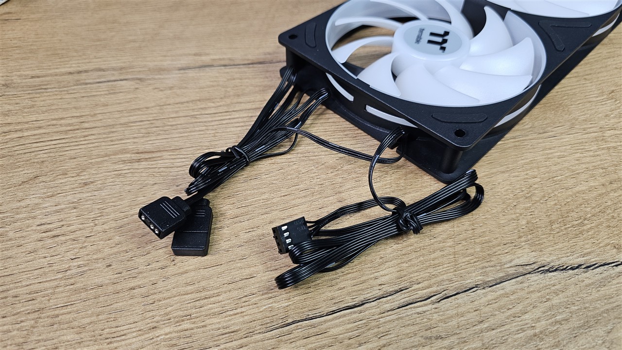

Okablowanie poprowadzono w specjalnych prowadnicach znajdujących się z tyłu wspólnej ramki, co poprawia estetykę całego zestawu i ułatwia zarządzanie przewodami podczas montażu. W praktyce użytkownik podłącza jedynie przewody z modułu wentylatorów zamiast prowadzić okablowanie każdego z nich osobno. Rozwiązanie to nie tylko upraszcza instalację, ale również ułatwia utrzymanie porządku we wnętrzu komputera. Dodatkowym atutem są gumowe elementy antywibracyjne umieszczone w punktach styku z chłodnicą, które pomagają ograniczyć przenoszenie drgań podczas pracy wentylatorów.

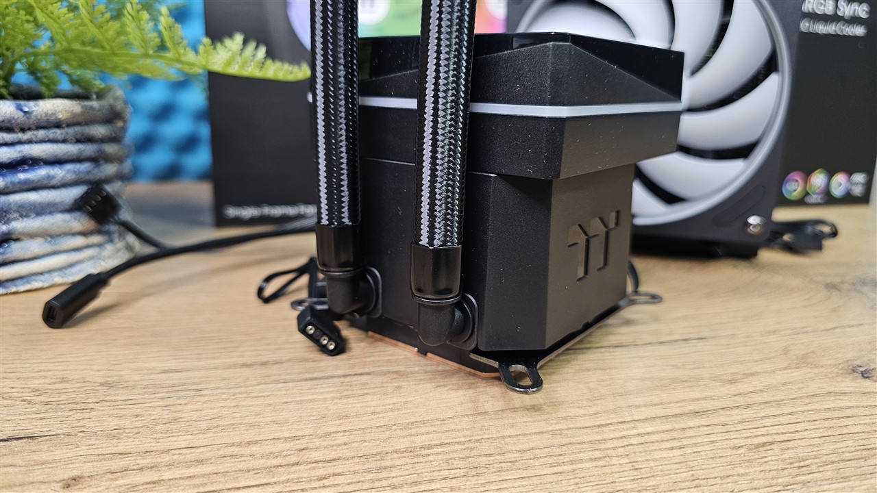

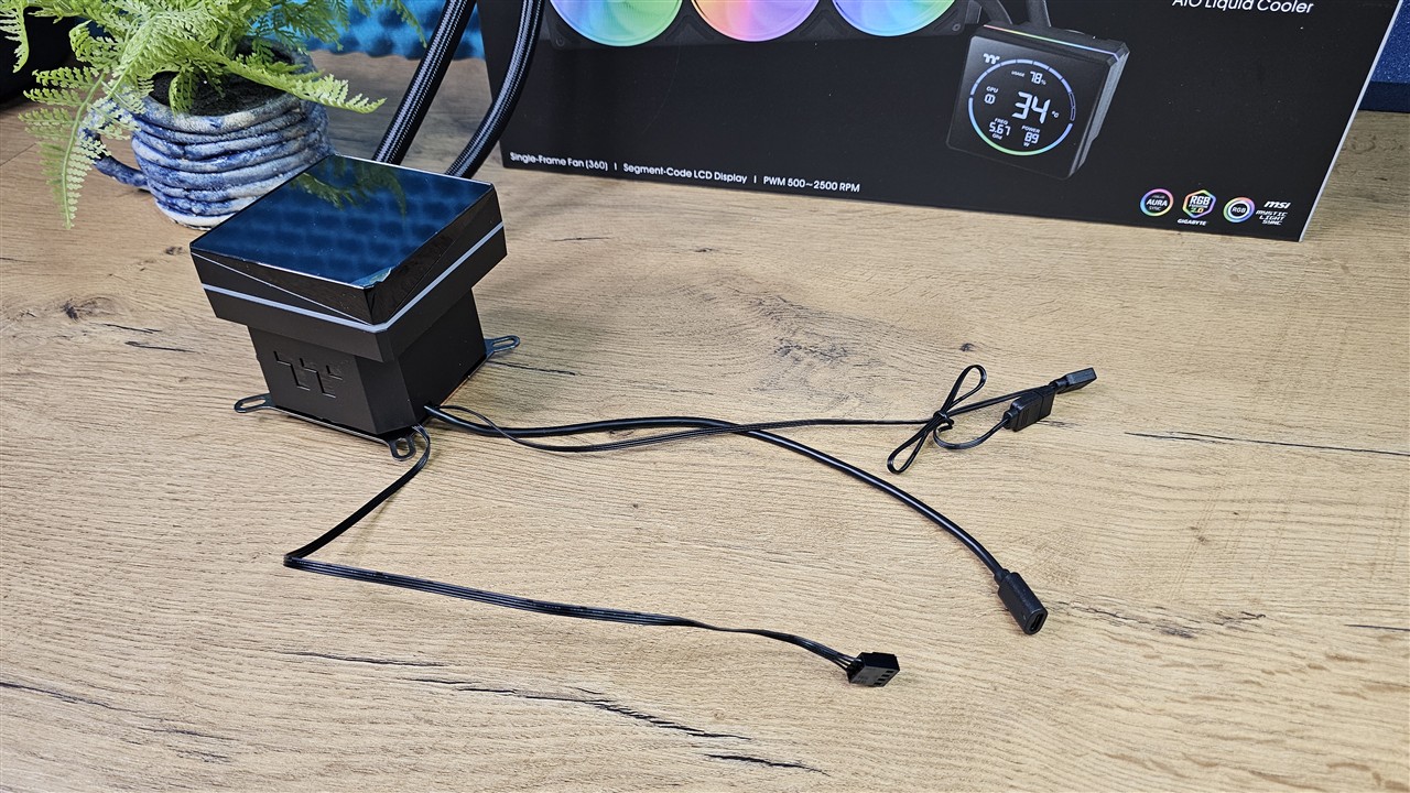

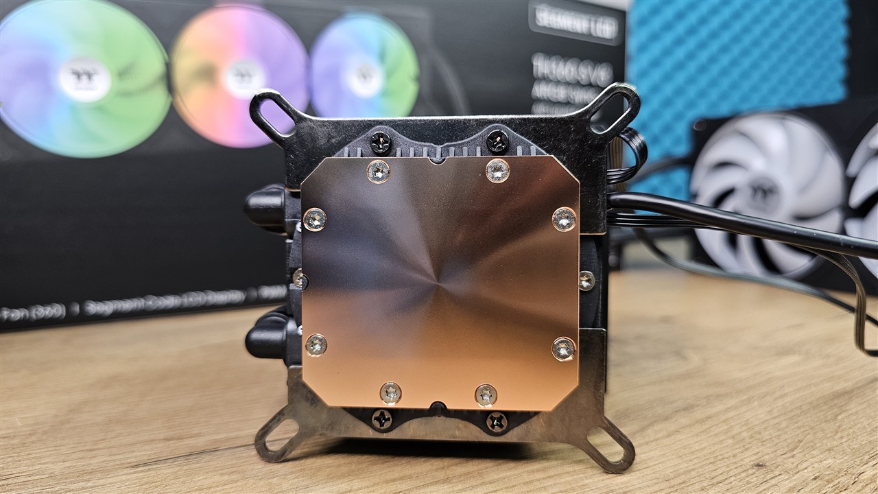

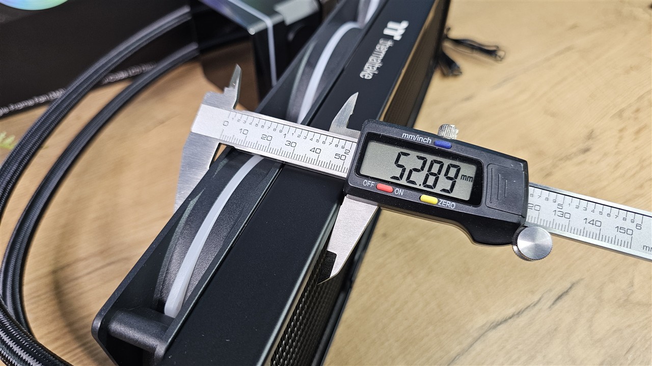

Blokopompka

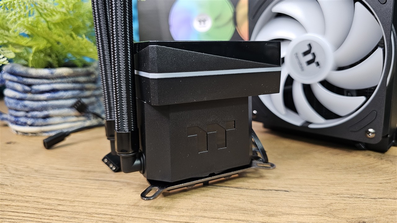

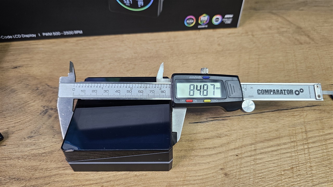

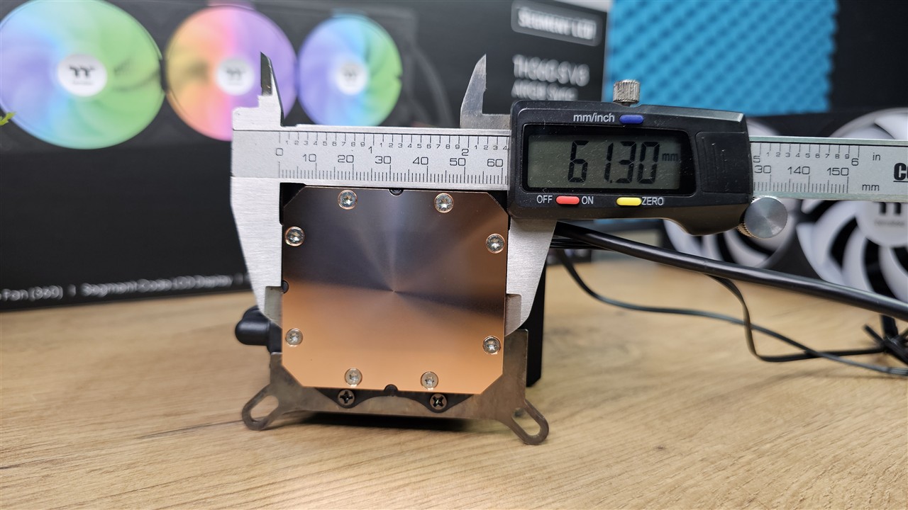

Blokopompka Thermaltake TH360-S V3 ARGB Sync wykonana jest z czarnego tworzywa sztucznego i wyróżnia się nowoczesnym wzornictwem. Na jej górnej części umieszczono segmentowy wyświetlacz LCD o przekątnej około 3,95 cala, który prezentuje podstawowe informacje o pracy komputera, takie jak temperatura procesora, prędkość obrotowa wentylatorów czy wykorzystanie podzespołów. W przeciwieństwie do pełnoprawnych ekranów LCD nie ma tutaj możliwości wyświetlania własnych grafik lub animacji, jednak zastosowanie segmentowego wyświetlacza pozwoliło znacząco obniżyć cenę całego zestawu. Sam moduł ekranu mocowany jest magnetycznie, dzięki czemu można w każdej chwili obrócić go o 90° i dopasować jego orientację do sposobu montażu chłodzenia.

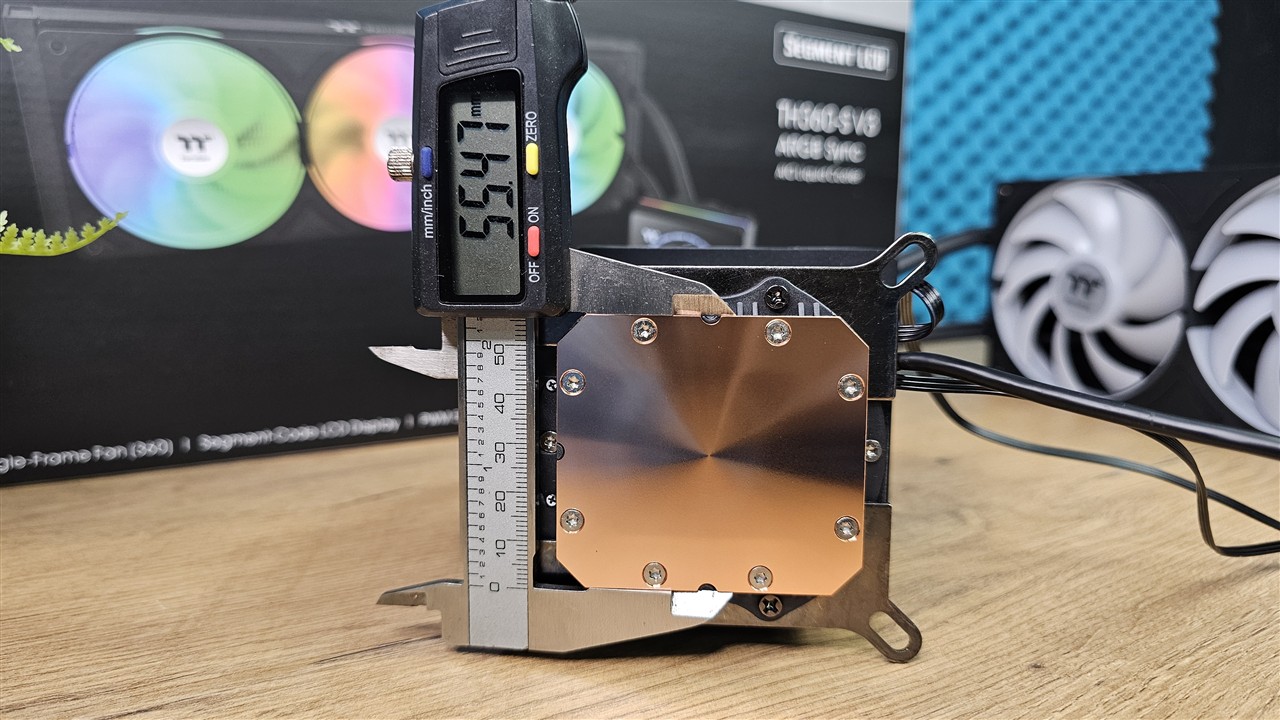

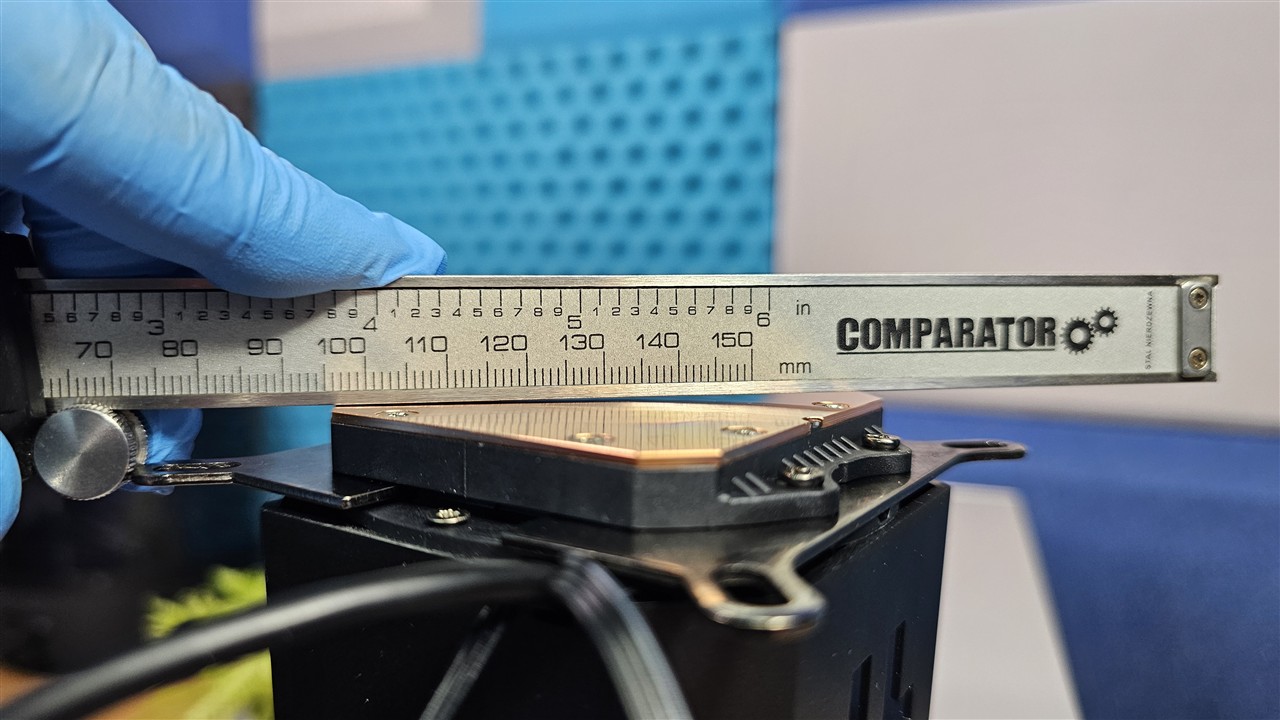

Pomiary suwmiarką wykazały, że górna część bloku ma około 84,9 mm szerokości, natomiast wysokość całej konstrukcji wynosi ok. 90 mm. Miedziana zimna płyta ma wymiary około 61,3 × 55,4 mm, dzięki czemu bez problemu przykrywa powierzchnię procesorów Intel LGA1700/LGA1851 oraz AMD AM5. Nie została ona pokryta warstwą niklu, jednak producent zastosował wyraźnie wypukły profil, którego najwyższy punkt znajduje się centralnie. Co istotne, krawędzie pozostają wyraźnie bardziej spłaszczone niż w wielu konkurencyjnych konstrukcjach, dzięki czemu rozwiązanie przypomina podejście znane z chłodzeń Thermalright. Tak ukształtowana stopa powinna dobrze współpracować również z procesorami Intel, których odpromienniki ciepła (IHS) często wykazują charakterystyczne wklęśnięcie.
Pompa sterowana jest sygnałem PWM (4-pin) i już przy około 32% sygnału PWM pracuje praktycznie bezgłośnie. Co więcej, nawet po zwiększeniu prędkości obrotowej do maksimum kultura pracy pozostaje bardzo dobra i pompa nie generuje irytujących odgłosów ani wyraźnych wibracji. Węże mają długość 460 mm, zostały zabezpieczone materiałowym oplotem oraz zakończone obrotowymi króćcami, co ułatwia montaż chłodzenia i pozwala ograniczyć naprężenia podczas prowadzenia przewodów w obudowie. Dzięki temu zestaw bez problemu można zamontować również w większych konstrukcjach typu Full Tower.

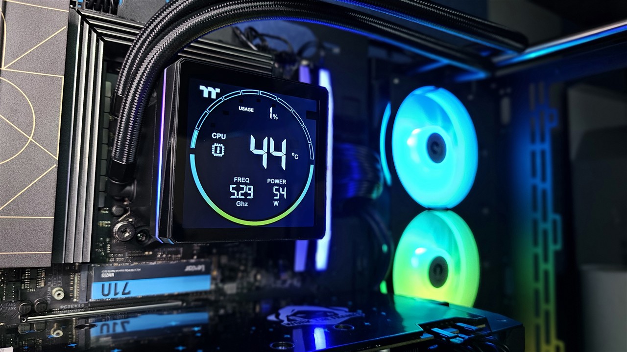

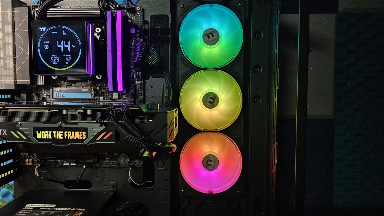

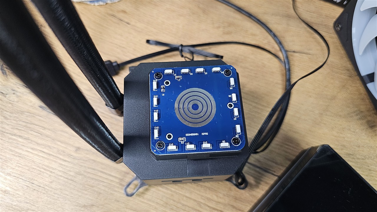

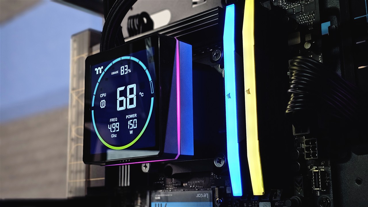

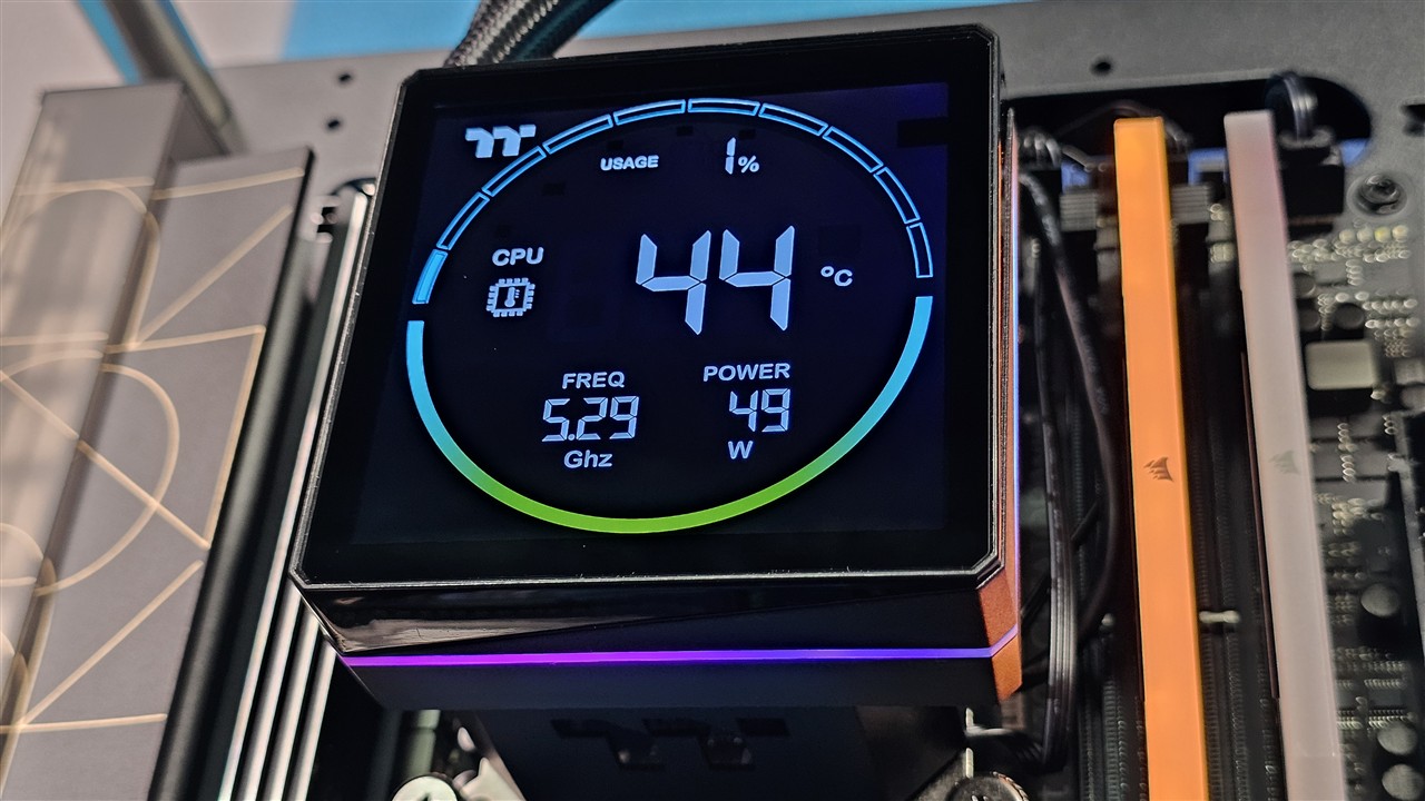

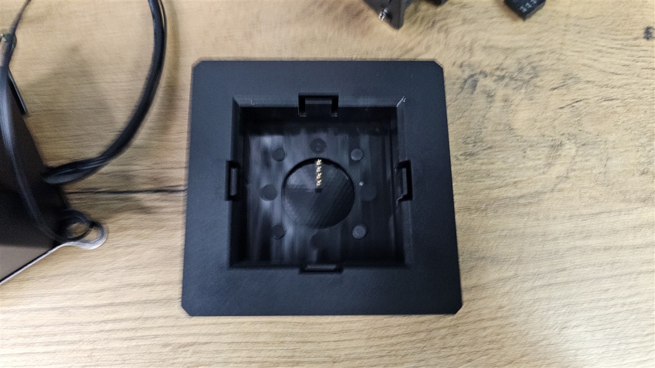

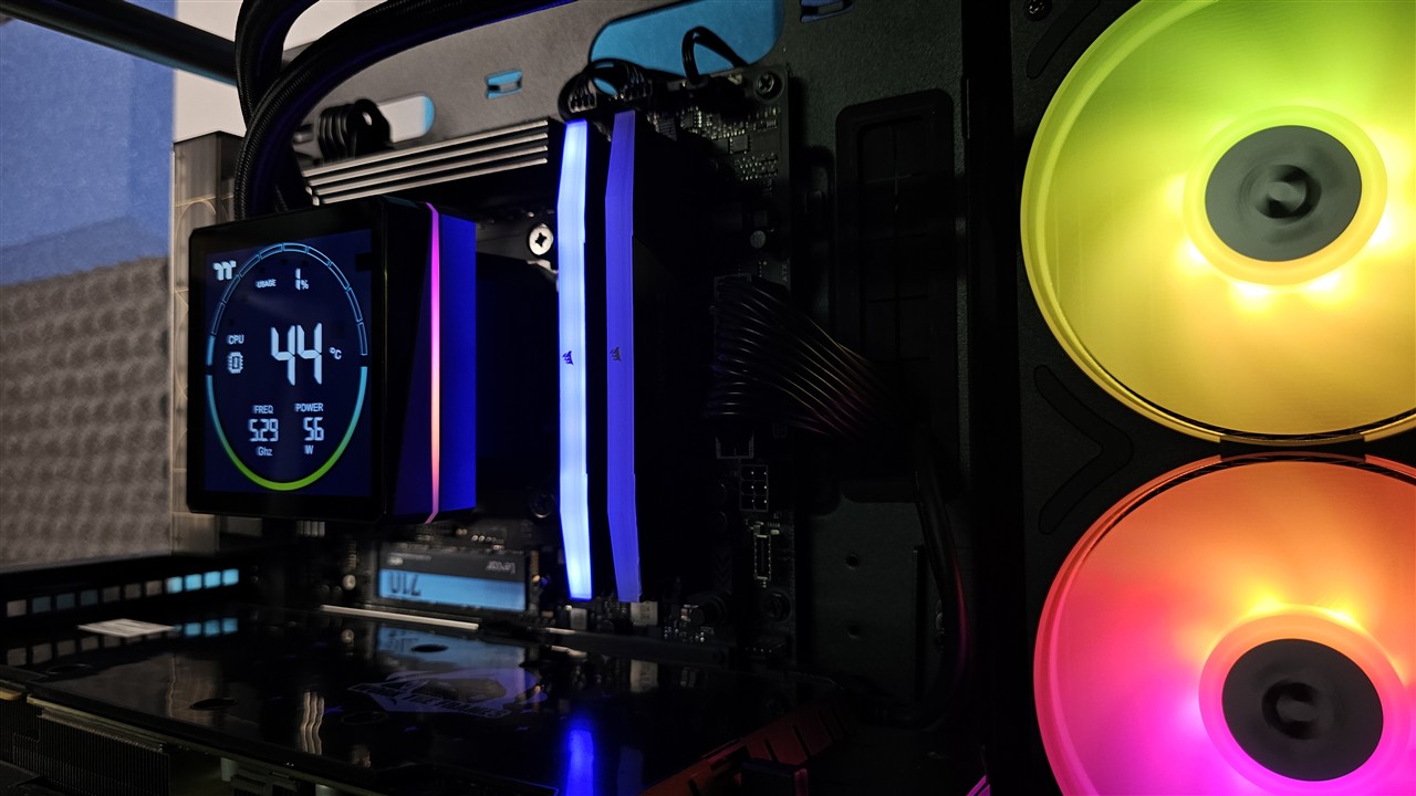

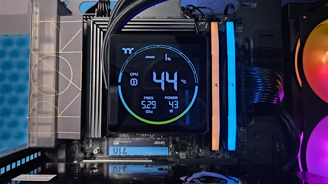

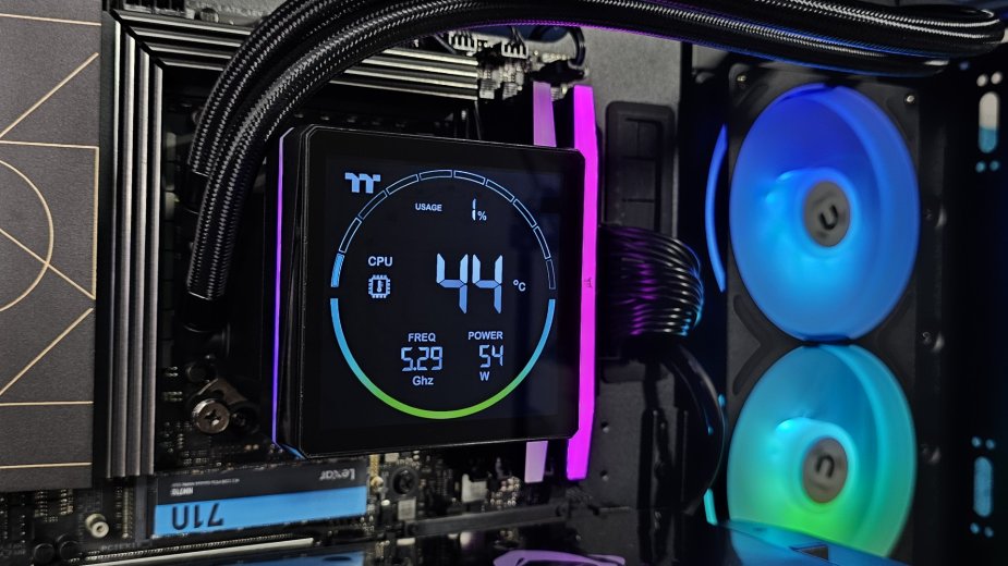

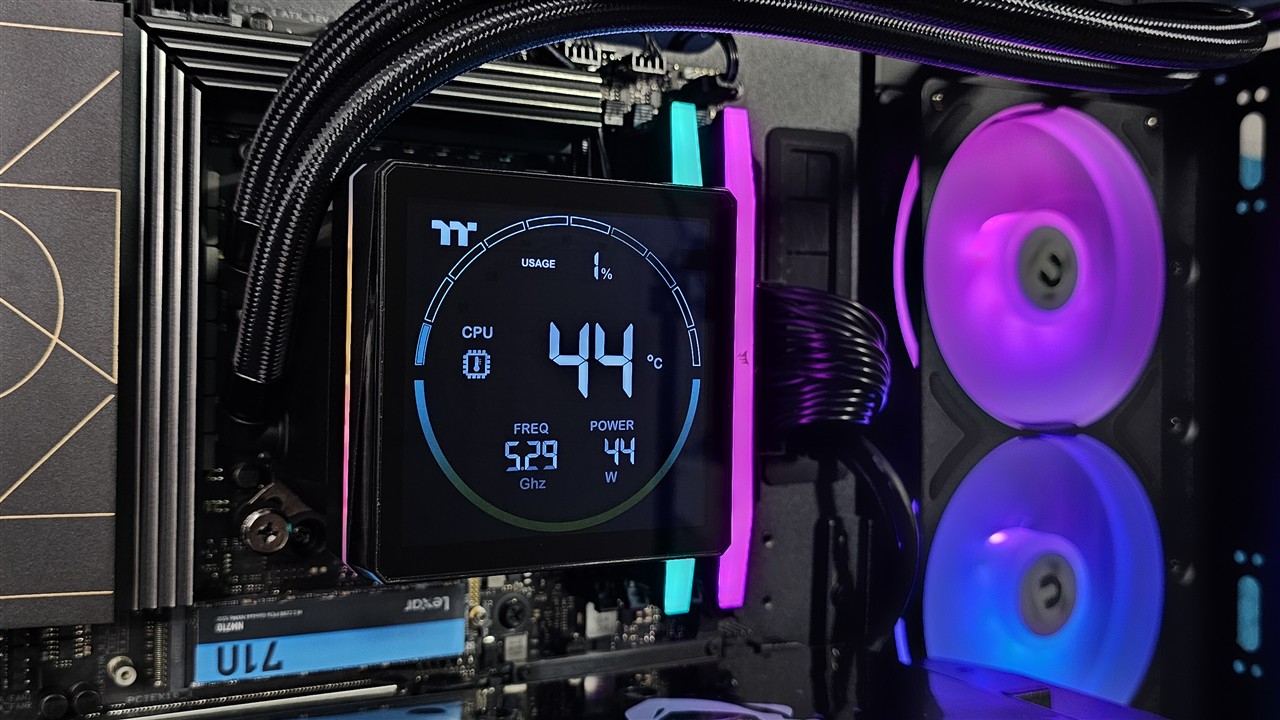

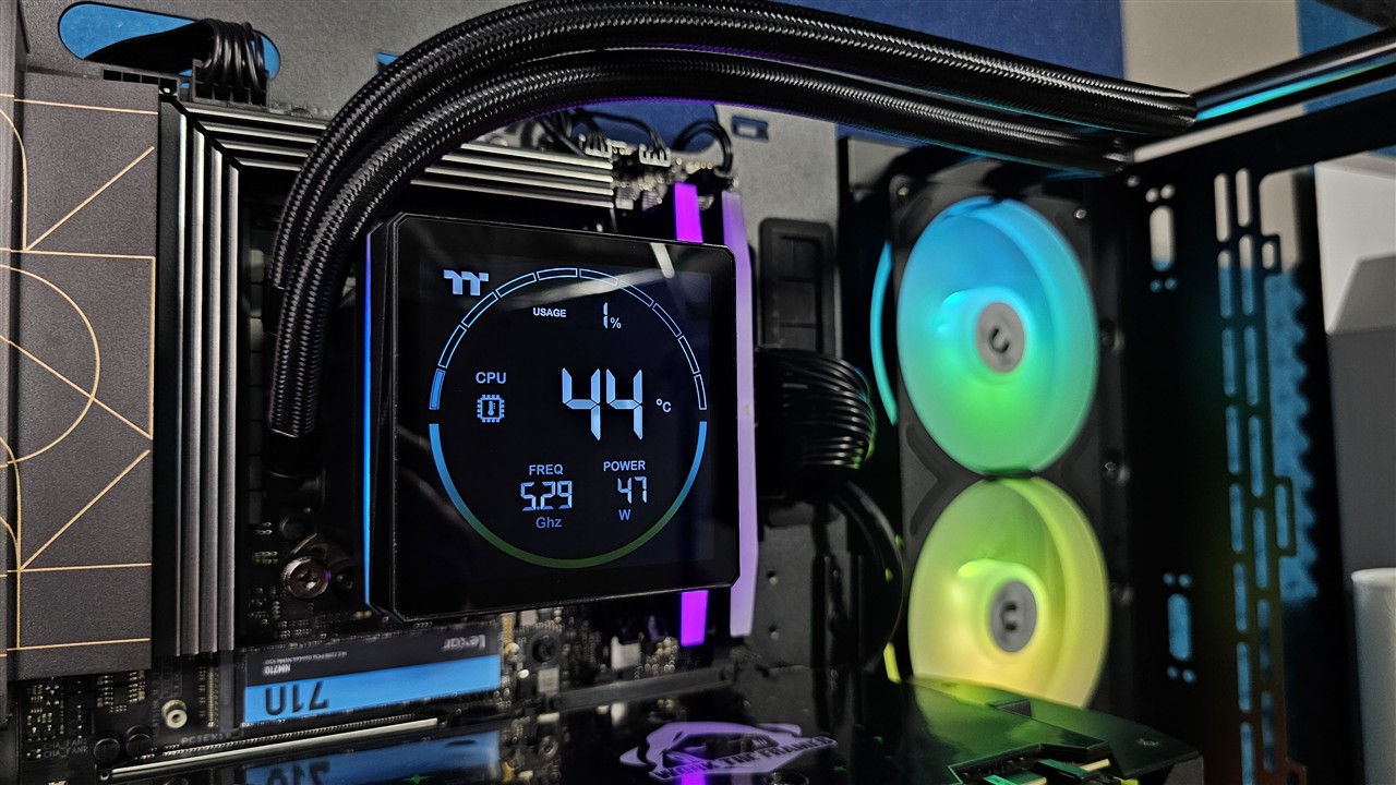

Ekran segmentowy i oprogramowanie TT Segment LCD
Blokopompkę wyposażono w 3,95-calowy segmentowy wyświetlacz LCD (Segment Code LCD), który wyświetla w czasie rzeczywistym temperaturę procesora, jego obciążenie, częstotliwość taktowania oraz pobór mocy. Segmentowy wyświetlacz różni się od klasycznych ekranów LCD tym, że prezentuje informacje za pomocą wcześniej zdefiniowanych segmentów i ikon, zamiast dowolnych grafik czy animacji. Dzięki temu pozostaje czytelny, a jednocześnie pozwala obniżyć koszt całego zestawu względem modeli wyposażonych w pełnoprawne wyświetlacze LCD. Dodatkowym elementem jest podświetlenie ARGB umieszczone na bocznych krawędziach modułu, które tworzy efekt świetlnej ramki wokół ekranu.

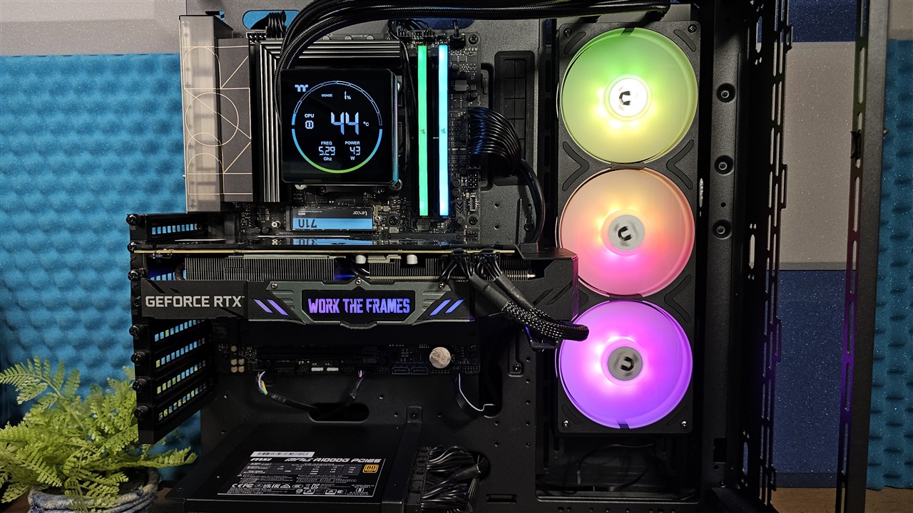

Montaż na platformach INTEL oraz AMD
Montaż Thermaltake TH360-S V3 ARGB Sync nie sprawia większych problemów i został dobrze przemyślany. Producent zastosował solidny stalowy backplate dla platform Intel, natomiast w przypadku procesorów AMD AM4 i AM5 wykorzystuje dedykowane elementy montażowe współpracujące z fabrycznym plastikowym backplate'em płyty głównej. Wszystkie elementy są dobrze spasowane, instrukcja jest czytelna, a dzięki fabrycznie zmontowanemu modułowi wentylatorów cały proces instalacji przebiega szybciej niż w przypadku klasycznych konstrukcji.
W praktyce cały proces montażu przebiega sprawnie i nie wymaga użycia niestandardowych narzędzi. Jedyną uwagę mam do platformy AMD AM4/AM5. Konstrukcja otworów montażowych blokopompki pozwala na jej zamocowanie wyłącznie z wężami skierowanymi w lewą lub prawą stronę. Nie ma możliwości obrócenia bloku o 90°, aby węże wychodziły w dół, ponieważ otwory montażowe nie pozwalają na takie ustawienie. W większości konfiguracji nie będzie to stanowiło problemu, jednak w niektórych obudowach lub przy konkretnym sposobie prowadzenia przewodów może ograniczyć swobodę montażu.

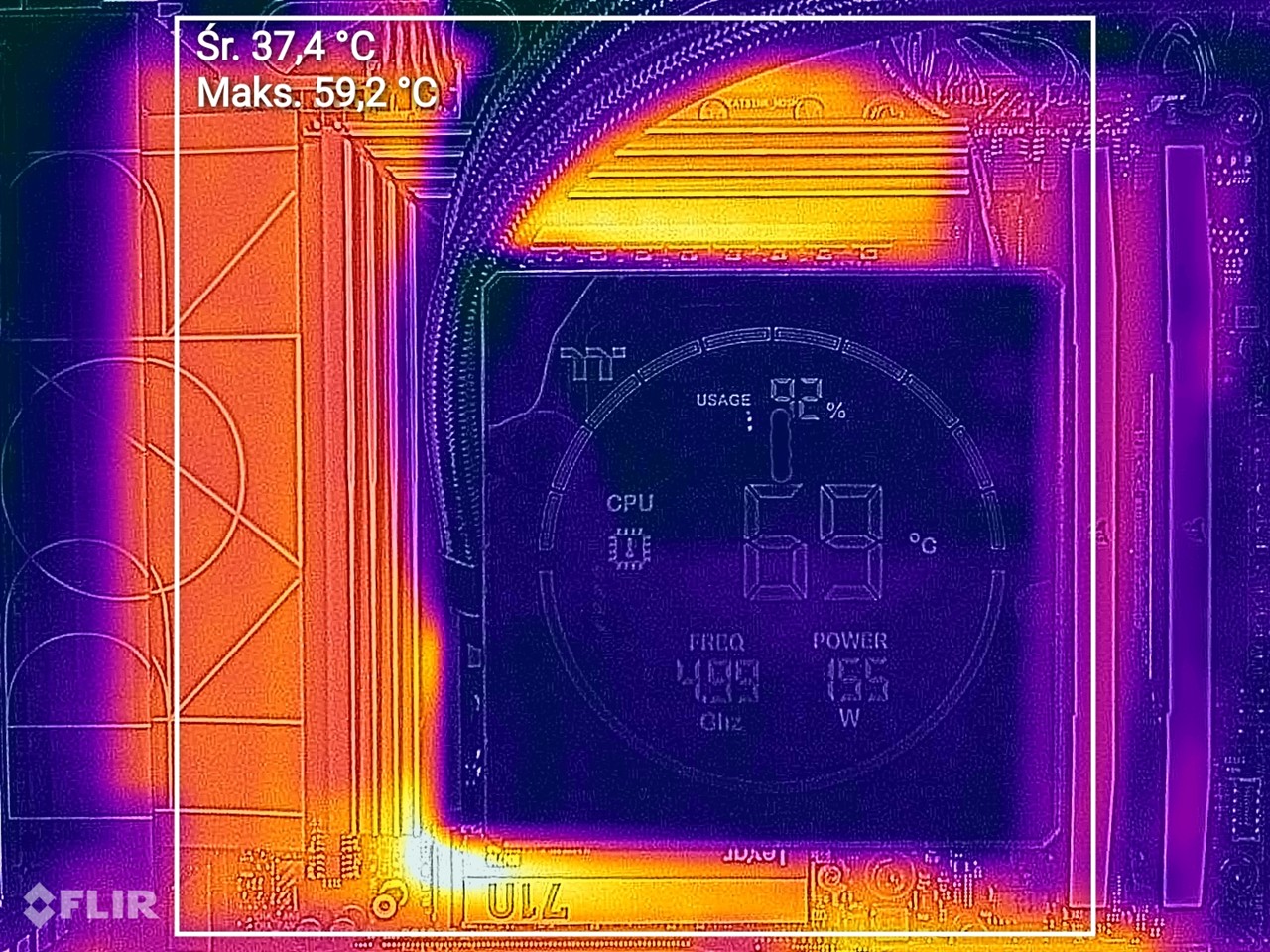

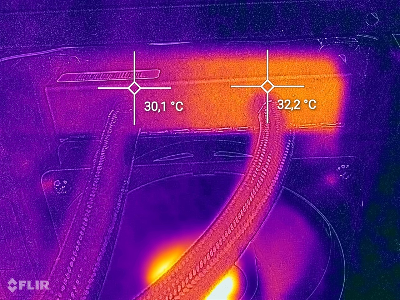

Analiza termowizyjna kamerą FLIR
Wykonałem kilka zdjęć kamerą termowizyjną FLIR LEPTON, która jest zainstalowana w telefonie uleFone Armor 9. Kamera termowizyjna pozwala na badanie wielu punktów jednocześnie, wykorzystując wiele różnych filtrów. W przypadku Noctua NL-LC1-42 dodatkowo sprawdzimy wpływ opcjonalnego wentylatora NL-ACF1 na temperatury elementów wokół gniazda procesora.
Węże obciążenie 100% - Ryzen 9 7900X @ 5,3 GHz
Sekcja zasilania obciążenie 100% - Ryzen 9 7900X @ 5,3 GHz
