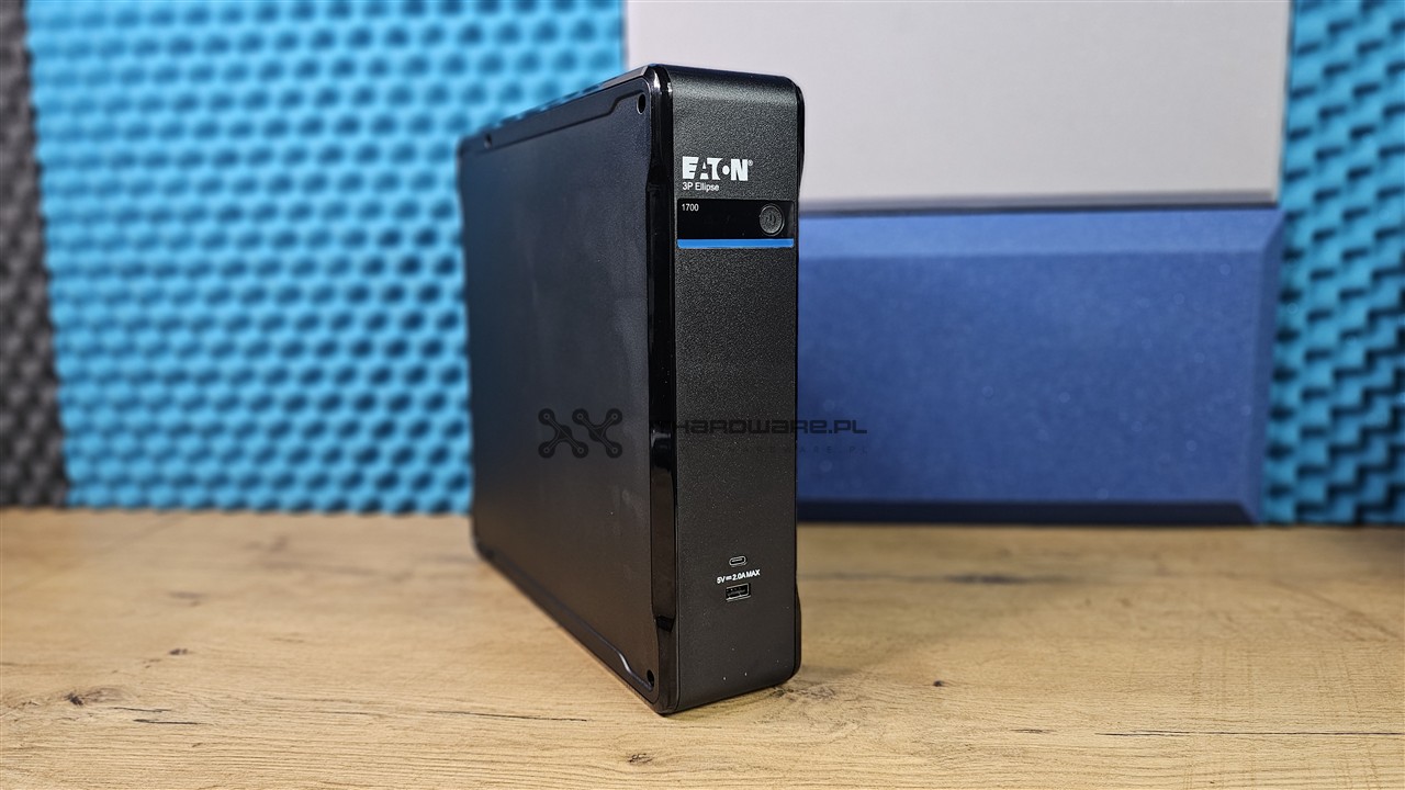

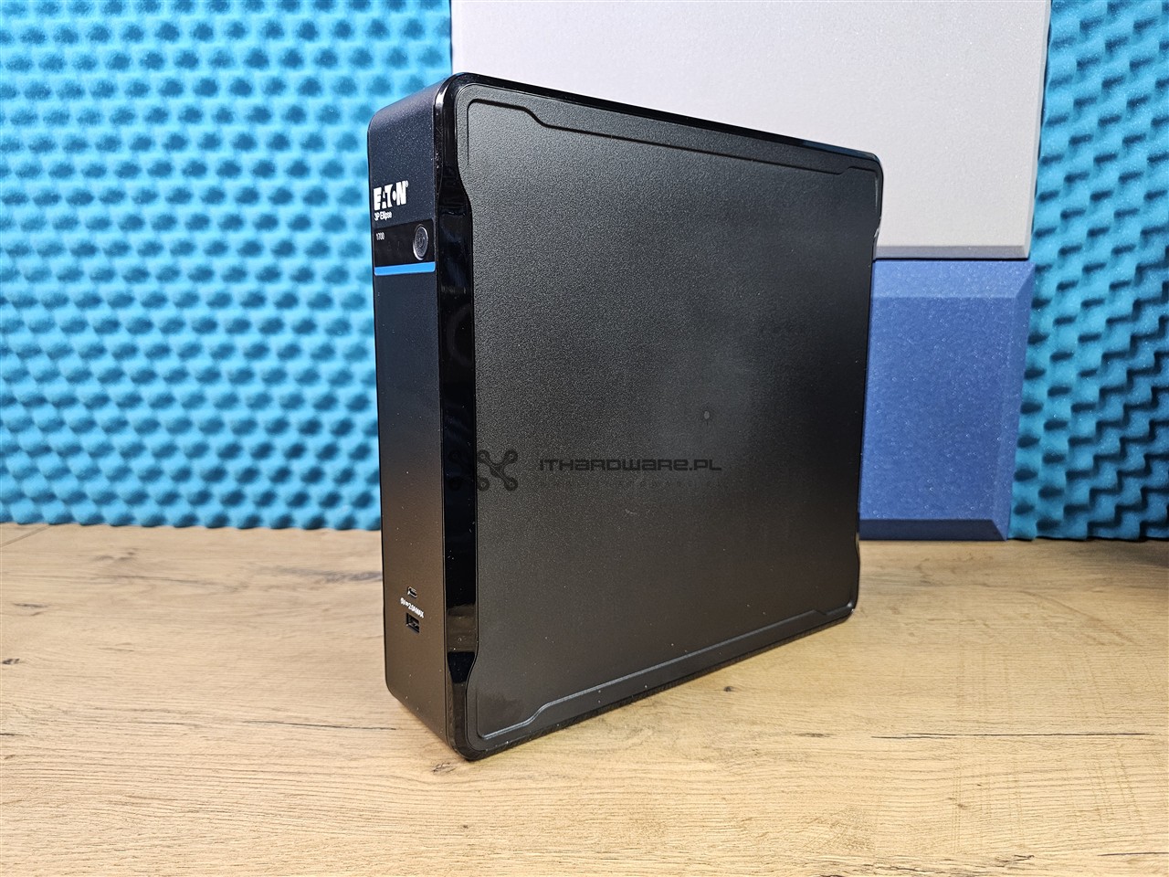

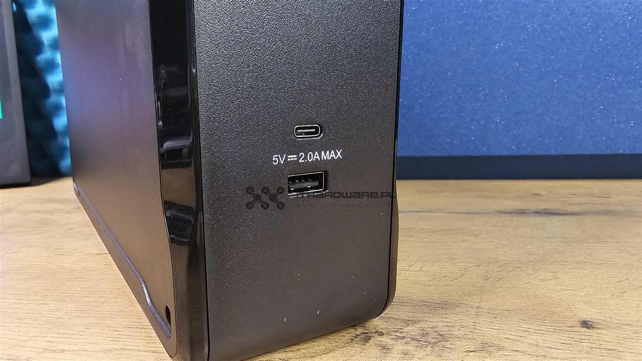

Eaton 3P Ellipse 1700 USB to zasilacz awaryjny w klasycznej obudowie typu tower o wymiarach 312 × 305 × 81 mm i masie 7,8 kg. Gabarytowo jest to sprzęt zgodny ze standardami tej klasy mocy, a płaska forma ułatwia jego ustawienie także w ciasnych przestrzeniach – na przykład pod biurkiem lub na półce RTV. Obudowa została wykonana z solidnego, matowego tworzywa sztucznego, które sprawia wrażenie trwałego i dobrze spasowanego. Na froncie urządzenia producent umieścił dwa porty ładowania: jeden USB typu A oraz jeden USB typu C (5 V, łącznie do 2 A), co pozwala na jednoczesne ładowanie np. kontrolera i telefonu.

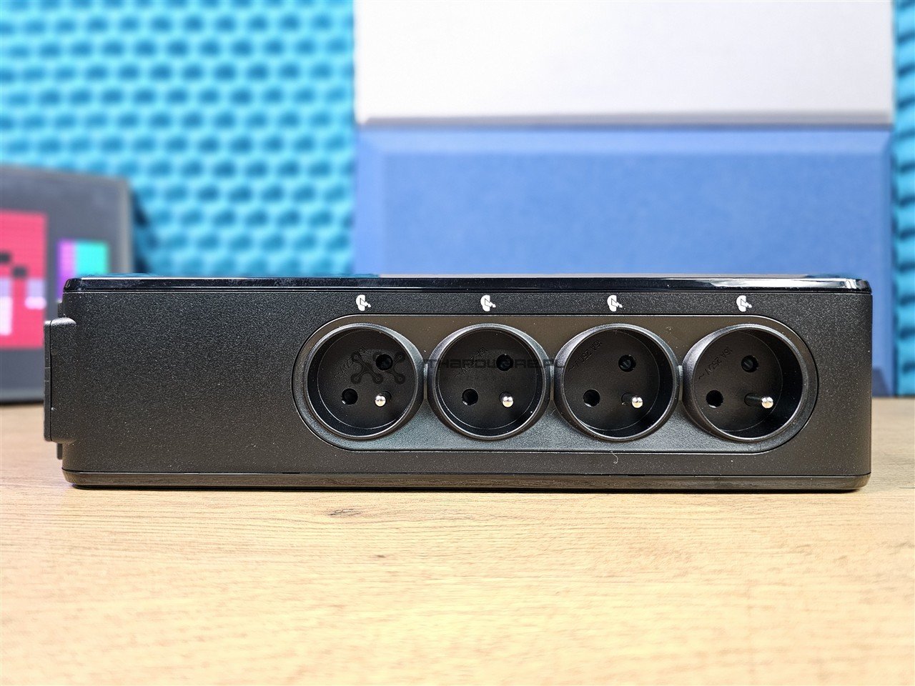

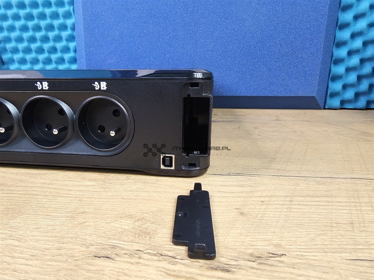

Panel tylny modelu Eaton 3P Ellipse 1700 USB zawiera zestaw ośmiu wyjściowych gniazd zasilających w standardzie Typ E (CEE 7/5), spotykanym powszechnie w domowych instalacjach elektrycznych w Polsce. Cztery z nich oferują pełne podtrzymanie bateryjne wraz z ochroną przeciwprzepięciową, natomiast pozostałe cztery działają wyłącznie jako listwa zabezpieczająca przed przepięciami. Taki podział umożliwia selektywne zasilanie urządzeń kluczowych, jak PC czy konsola, oraz jednoczesną ochronę peryferiów, np. głośników czy monitorów.
Oprócz gniazd zasilających, na tylnym panelu znalazło się również złącze USB-B do komunikacji z komputerem, służące do współpracy z oprogramowaniem Eaton UPS Companion. Zasilacz wyposażono także w resetowalny bezpiecznik 10 A pełniący funkcję ochrony wejściowej. W testowanym modelu nie znajdziemy złącza sieciowego RJ45 ani portu szeregowego – producent postawił na prostotę i skuteczność w zastosowaniach domowych oraz biurowych. Wejście zasilające zrealizowano w formacie IEC C14, do którego należy podłączyć standardowy kabel zasilający.

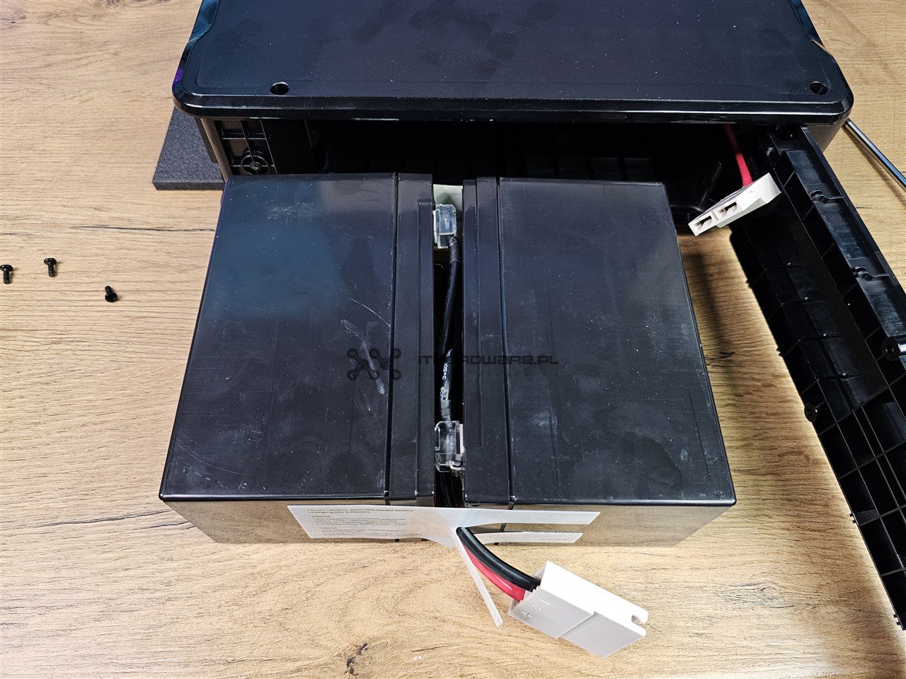

Wymiana akumulatorów

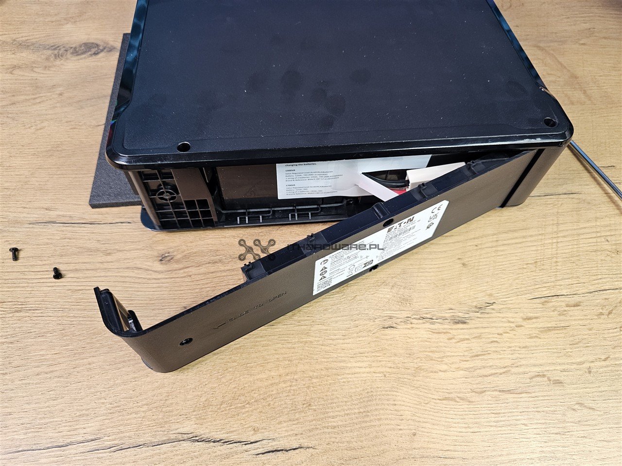

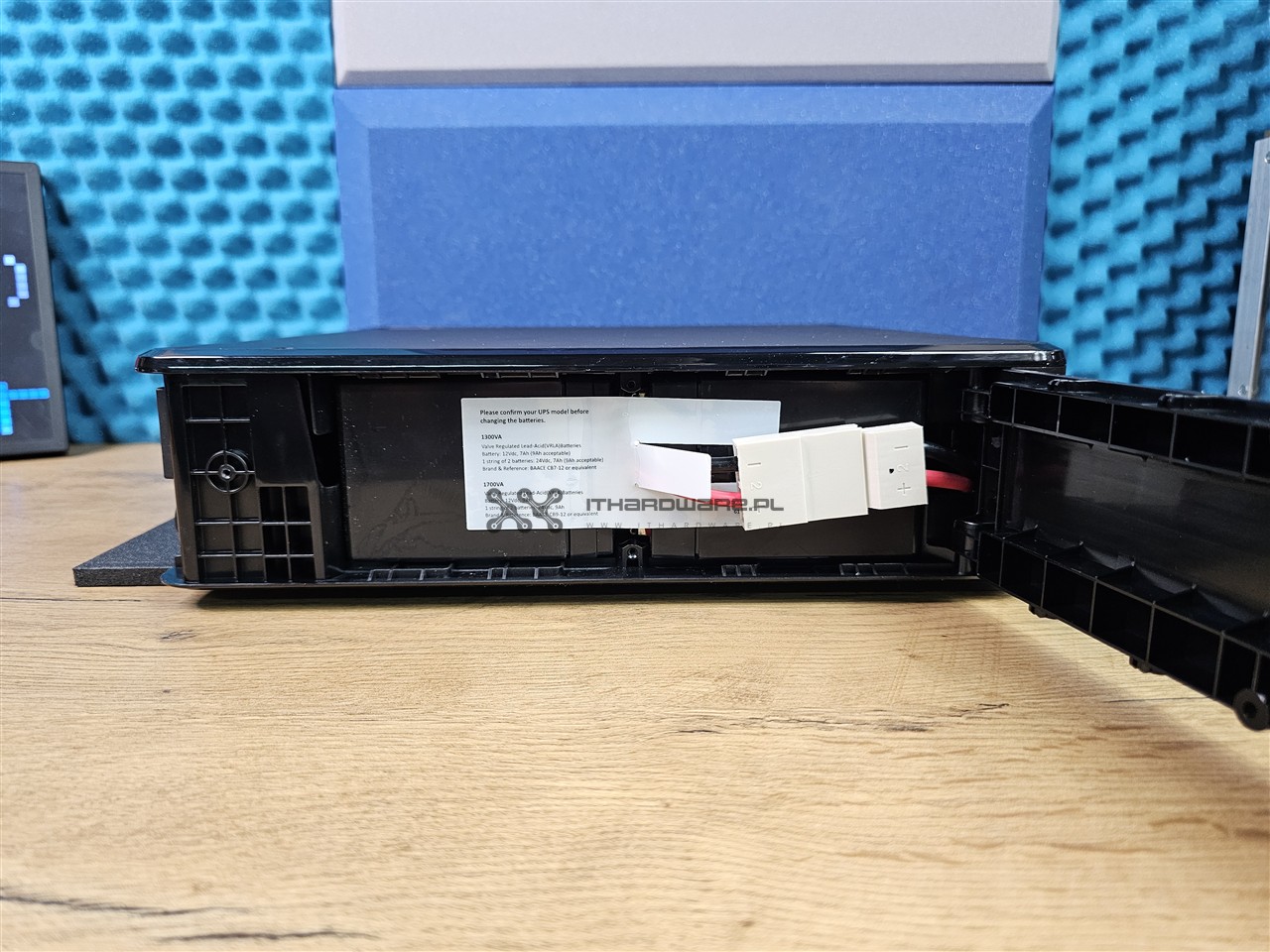

Wymiana akumulatora jest bardzo prosta, wystarczy zdjąć dolną część dolnego panelu, okręcając trzy śrubki, rozłączyć tzw. wsuwki i wysunąć akumulatory.

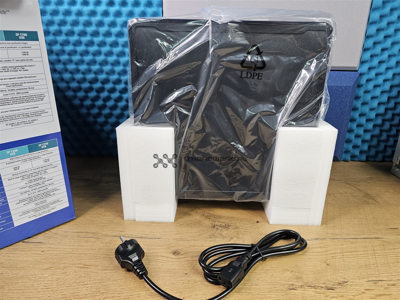

Zasilacz posiada standardowe wyposażenie dodatkowe, z UPS-em otrzymujemy:
  • Instrukcję obsługi,
  • Kabel USB,
  • Kabel zasilający.
