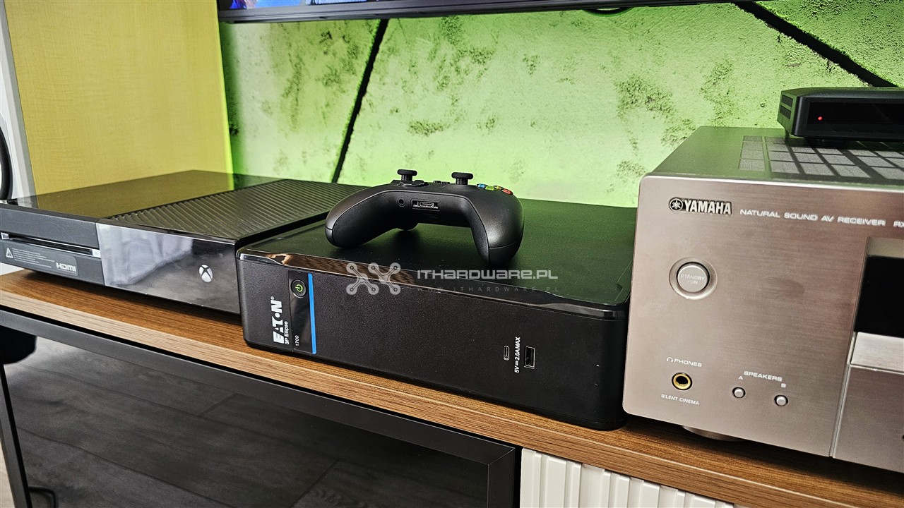

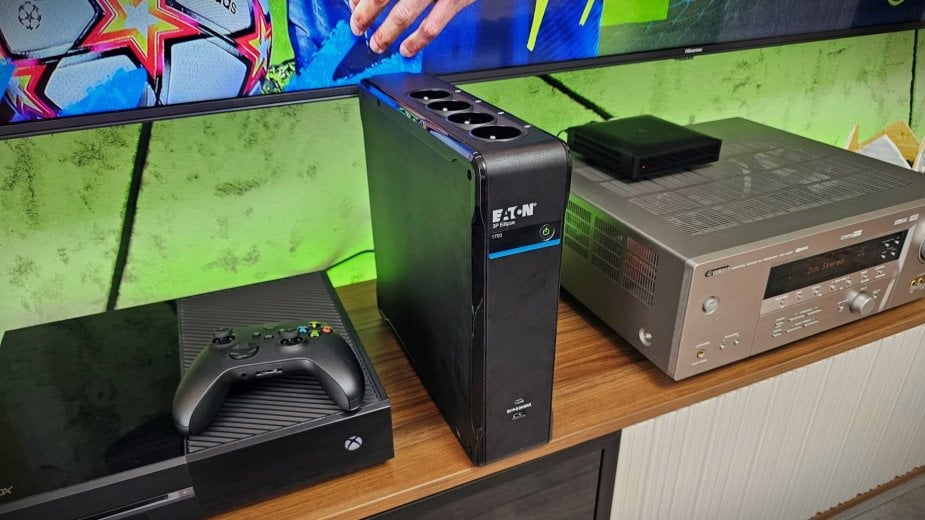

Jeżeli szukasz zasilacza UPS, który zabezpieczy Twoje stanowisko gamingowe, komputer, a także konsolę i nie chcesz, by był to zwykły kloc bez wyrazu, to warto zwrócić uwagę na nową serię UPS-ów Eaton 3P Ellipse. Model 1700 USB to propozycja dla graczy i entuzjastów PC oraz konsol, którzy oprócz ochrony sprzętu oczekują też wygody użytkowania i ciszy – urządzenie chłodzone jest całkowicie pasywnie, więc nie generuje żadnego hałasu. Eaton 3P Ellipse o mocy pozornej 1700 VA oferuje moc czynną 1040 W, co daje współczynnik mocy PF=0,61. Na liście funkcji nie zabrakło także tzw. zimnego startu, czyli możliwości uruchomienia UPS-a z baterii bez potrzeby podłączania go do sieci. Dodatkowo, na froncie znalazły się porty USB-A i USB-C umożliwiające ładowanie smartfona czy pada. Przekonajmy się więc, co potrafi i co oferuje Eaton 3P Ellipse 1700 USB.

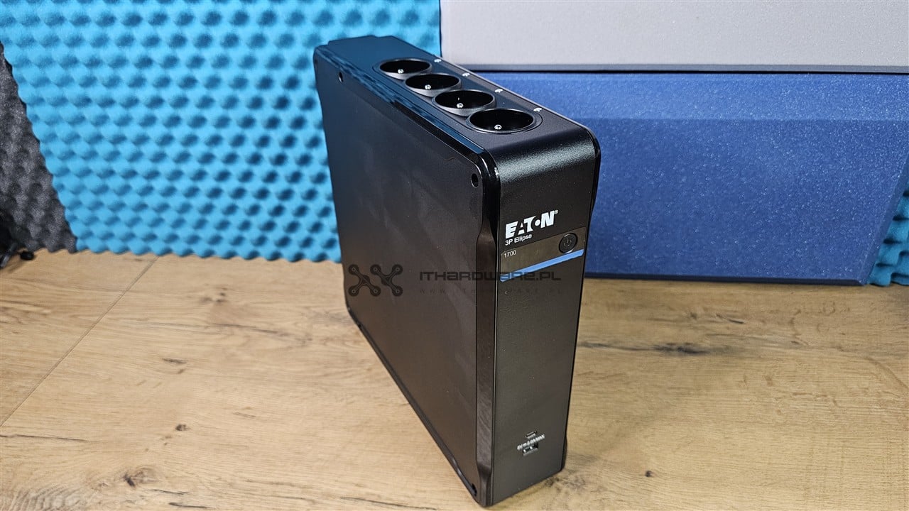

Eaton 3P Ellipse 1700 USB to zasialcz UPS, który zabezpieczy Twoje stanowisko gamingowe, komputer, a także konsolę i to bezgłośnie.
Eaton 3P Ellipse 1700 USB to zasilacz UPS typu offline w obudowie typu tower. W skład serii 3P Ellipse wchodzi sześć modeli o różnych mocach: od 330 W w modelu 550, aż do testowanego 1040 W w wariancie 1700 VA, co odpowiada mocy pozornej od 550 VA do 1700 VA. Dzięki temu użytkownicy mogą dobrać wariant odpowiedni zarówno do ochrony routera, konsoli czy telewizora, jak i pełnoprawnego zestawu gamingowego czy komputera dla profesjonalistów. UPS ten filtruje i zabezpiecza podłączone urządzenia przed zakłóceniami w sieci energetycznej oraz całkowitym zanikiem napięcia, przełączając się na pracę bateryjną. Zastosowano tu zabezpieczenie przeciwprzepięciowe zgodne z normą IEC 61643-11, które chroni przed skokami napięcia do 6000 V. To poziom zabezpieczenia zdecydowanie wyższy niż w przypadku popularnych listew przeciwprzepięciowych, które oferują ochronę na bardzo podstawowym poziomie. Do dyspozycji mamy osiem gniazd typu E – cztery z ochroną przepięciową i podtrzymaniem zasilania oraz cztery zapewniające wyłącznie ochronę przepięciową.
