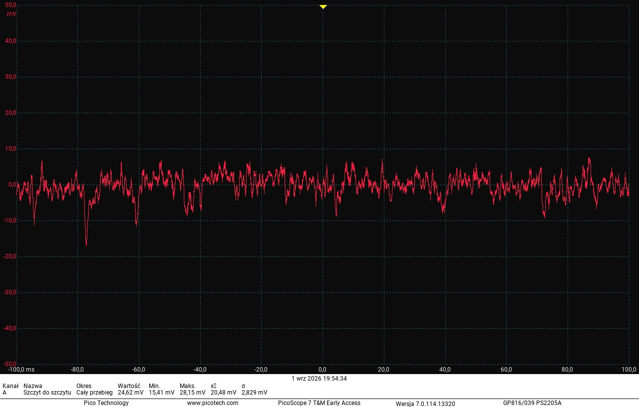

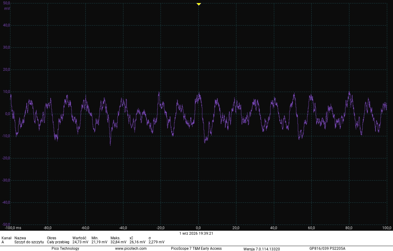

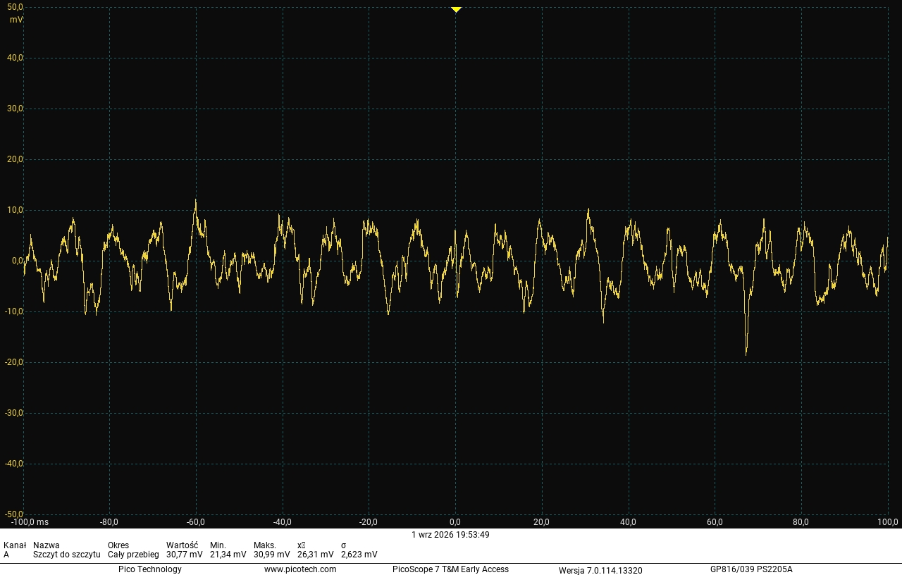

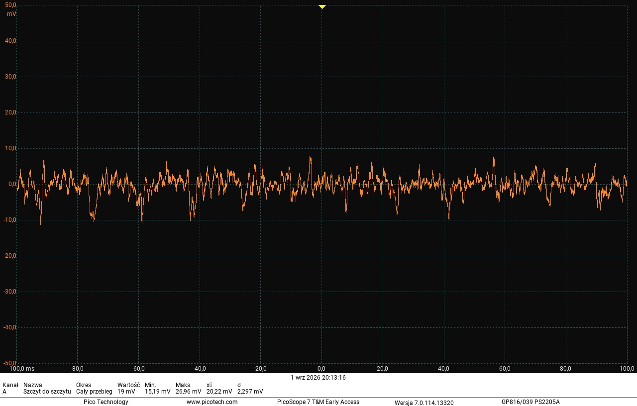

Tętnienia napięć w zasilaczu be quiet! Dark Power Pro 14 IO 1600 W utrzymują się na niskim poziomie, wyraźnie poniżej wartości granicznych określonych przez specyfikację ATX. Dla linii +12 V maksymalna wartość tętnień wyniosła 34,5 mV (110%), przy dopuszczalnym limicie 120 mV. Na linii +5 V najwyższe tętnienia odnotowałem przy obciążeniu 110% – 29,3 mV, co nadal zapewnia bardzo duży zapas względem limitu 50 mV. Dla napięcia +3,3 V maksymalna zmierzona wartość wyniosła 27,2 mV (110%), przy dopuszczalnych 50 mV.
Linia 3,3 V, test T6, 100% obciążenia
Linia 5 V, test T6, 100% obciążenia
Linia 12 V, test T6, 100% obciążenia
Linia 12 V, test 100% obciążenia w hot box
