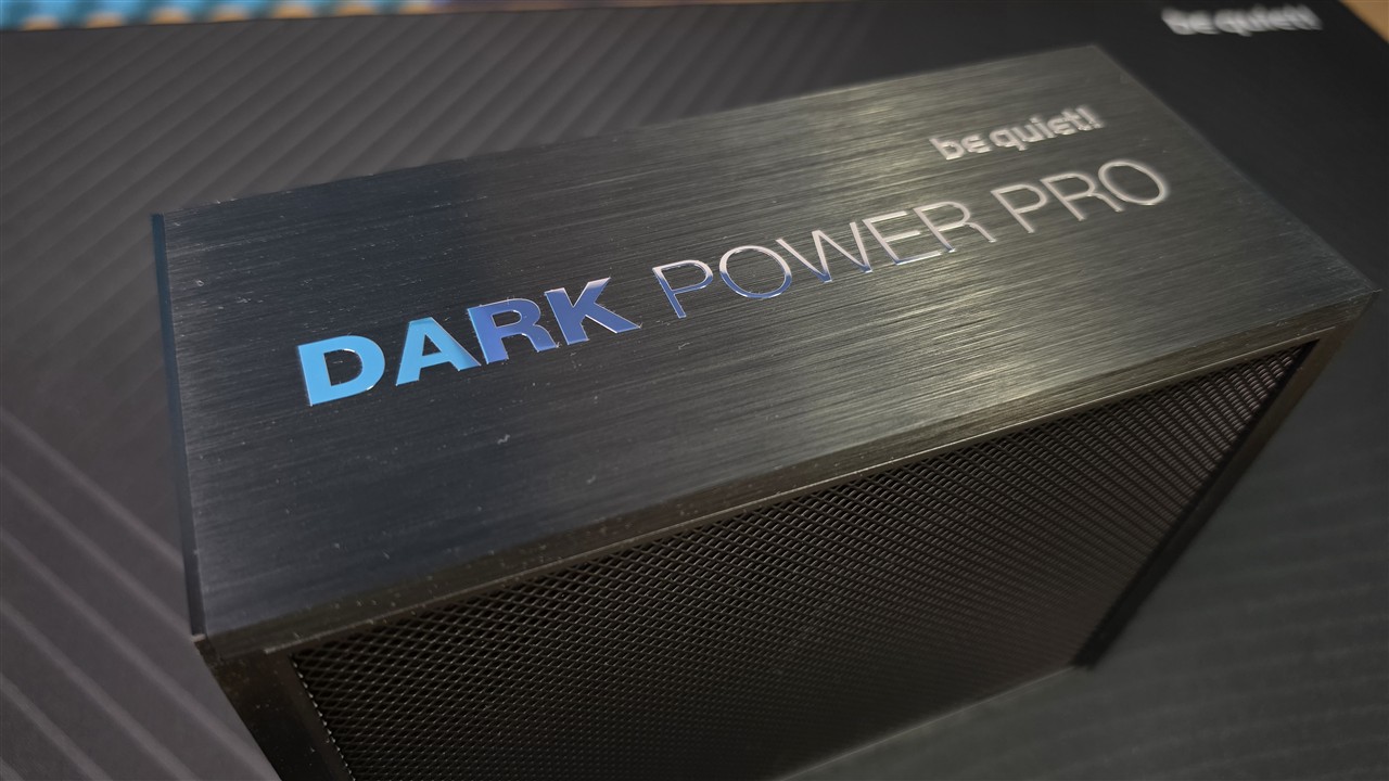

be quiet! właśnie wprowadził najnowsze modele serii Dark Power Pro 14 IO o mocach 1300 i 1600 W, dziś zapraszam na test jednostki 1600 W. To de facto ewolucja serii Dark Power Pro 13, ale najbardziej widocznym usprawnieniem jest dodanie komunikacji z aplikacją IO Center z tym cyfrowym zasilaczem, czyli w końcu wykorzystanie tej platformy jak należy. Ale to nie wszystko, bo inżynierowie wprowadzili kilka ciekawych optymalizacji termicznych, które widzieliśmy w modelu be quiet! Dark Power 14, czyli dodatkowy radiator wokół wentylatora i dodanie pracy półpasywnej, co we współpracy z wentylatorem Silent Wings 3 oraz wysoką sprawnością energetyczną potwierdzoną certyfikatami 80 PLUS Titanium oraz Cybenetics Titanium zapowiada się ciekawie pod względem hałasu, co oczywiście potwierdzą testy. No cóż, zapraszam na test najnowszego flagowca be quiet!. Zobaczmy, jaki potencjał drzemie nie tyle w platformie CWT, co w inżynierii ludzi z be quiet!.

be quiet! Dark Power Pro 14 IO 1600 W to przedstawiciel klasy premium, obudowę wykonano całkowicie ze szczotkowanego aluminium anodowanego na czarny kolor, z charakterystycznymi niklowanymi wstawkami, a całość nadal mocno nawiązuje do poprzednich generacji Dark Power Pro od serii Dark Power Pro 12. Naturalnie zasilacz jest całkowicie modularny, a wiązki wykonano z wysokiej jakości, indywidualnie oplecionych przewodów. Do wyboru mamy dwa modele o mocy 1300 W i 1600 W. Zasilacz posiada sześć linii +12 V, które możemy połączyć w jedną mocną szynę w trybie Overclocking Key, tym razem sterowanym z poziomu aplikacji IO Center. O jakości ma świadczyć nie tylko design i aluminiowa obudowa, ale również najwyższej klasy elektronika, japońskie kondensatory do 105 °C oraz bardzo cichy system chłodzenia z wentylatorem Silent Wings 3 i pracą półpasywną.
