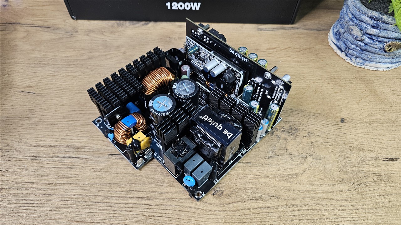

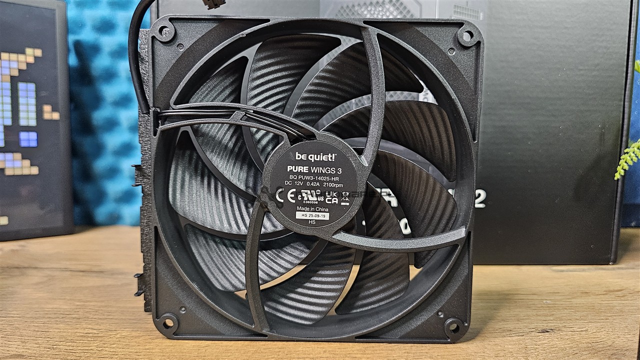

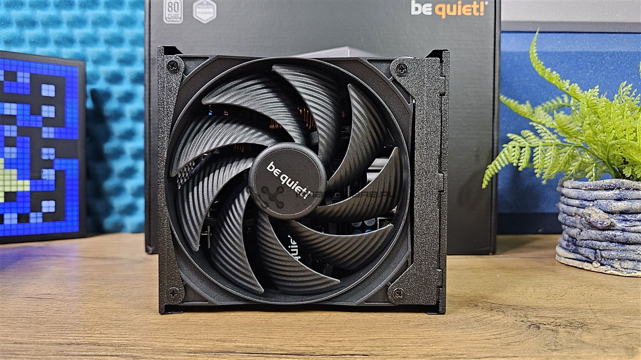

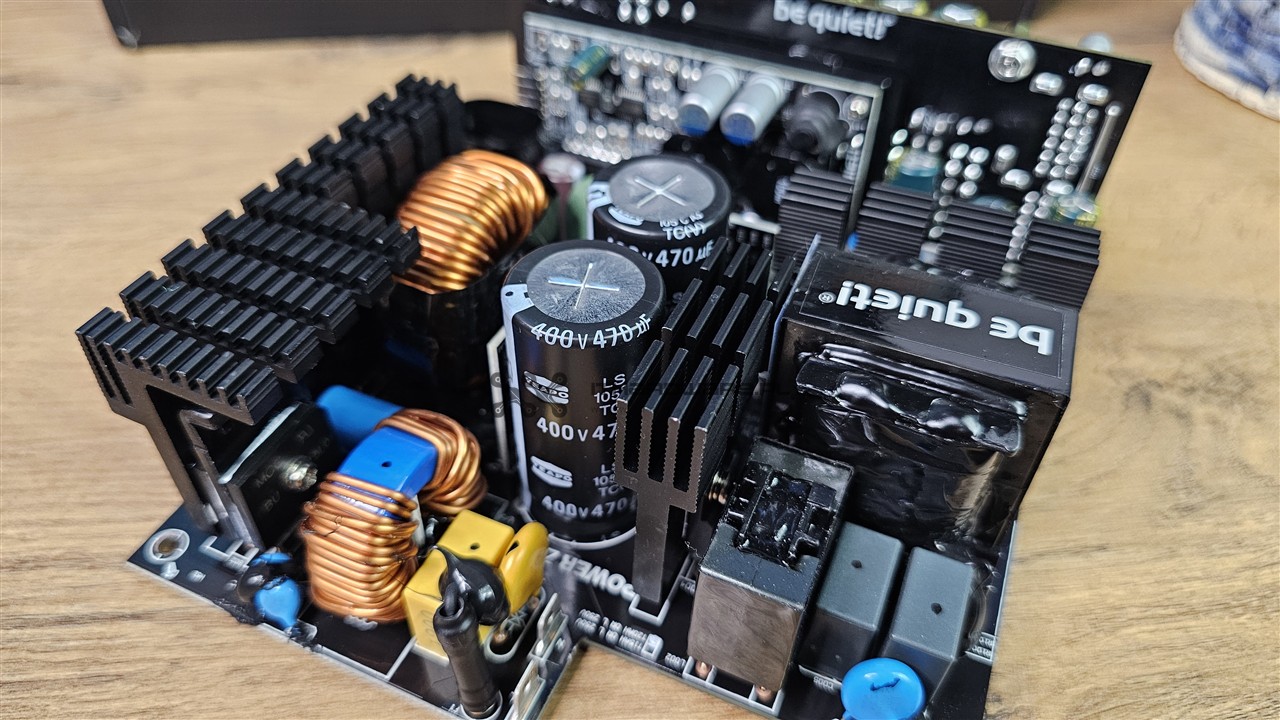

Za chłodzenie elektroniki odpowiada 140 mm wentylator be quiet! Pure Wings 3 BQ PUW3-14025-HR z łożyskiem rifle, który pracuje w trybie półpasywnym i uruchamia się powyżej 50% obciążenia. Prędkość maksymalna wynosi 2100 obr./min, a łopatki wentylatora zostały zaprojektowane tak, aby zoptymalizować przepływ powietrza, stąd ich karbowany kształt. Producent zapewnia, że krzywa starty wentylatora jest łagodna i nie powoduje zwiększonego hałasu podczas startu wentylatora. Dodatkowo wentylator po spadku obciążenia i temperatury pracuje jeszcze od 2 do 5 min, by nie powodować gwałtownych i częstych startów. Jak widać inżynierowie be quiet! bardzo się postarali, by wyeliminować wady rozwiązań z półpasywną pracą chłodzenia.

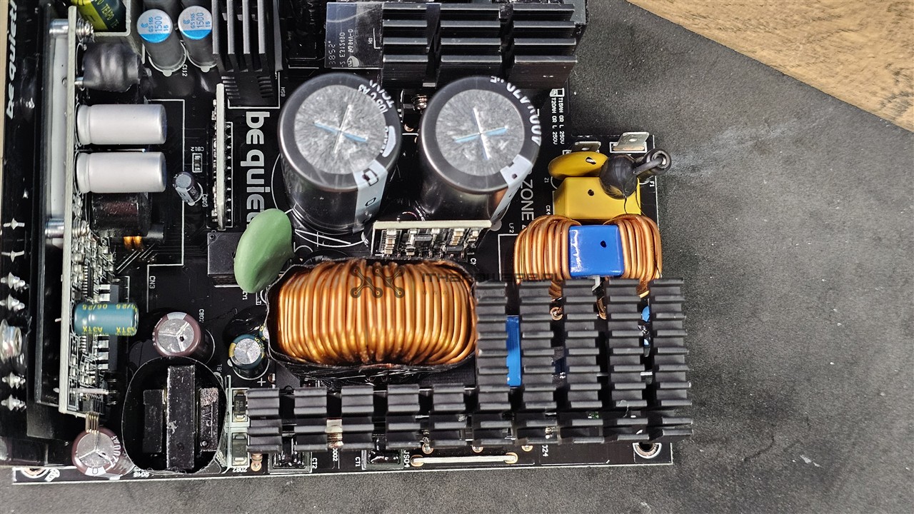

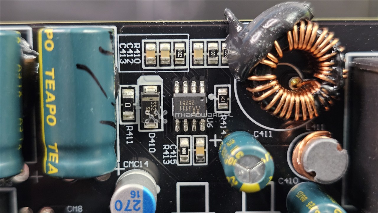

be quiet! bardzo przywiązuje wagę do optymalizacji temperatury poszczególnych komponentów, by się nie przegrzewały, co zwiększa żywotność oraz zmniejsza hałas. Tutaj analogicznie jak w modelu o mocy 1000 W widać, że elementy są usytuowane tak, by efektywniej je schłodzić - wspominam o tym, ponieważ tym razem be quiet! postanowił skorzystać z platformy marki OEM HEC. Poza sekcją obwodu 5 Vsb i elementów układu rezonansowego, nie ma grzejących się elementów pod silnikiem wentylatora, tylko bezpośrednio pod wirnikiem, gdzie jest największy przepływ powietrza, więc termika w teorii powinna być dobra, ale to się okaże już na kamerze termowizyjnej.

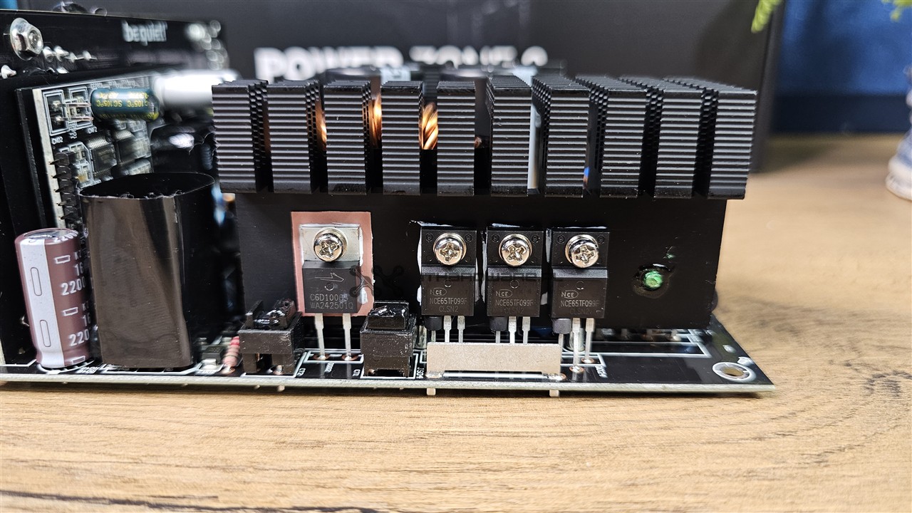

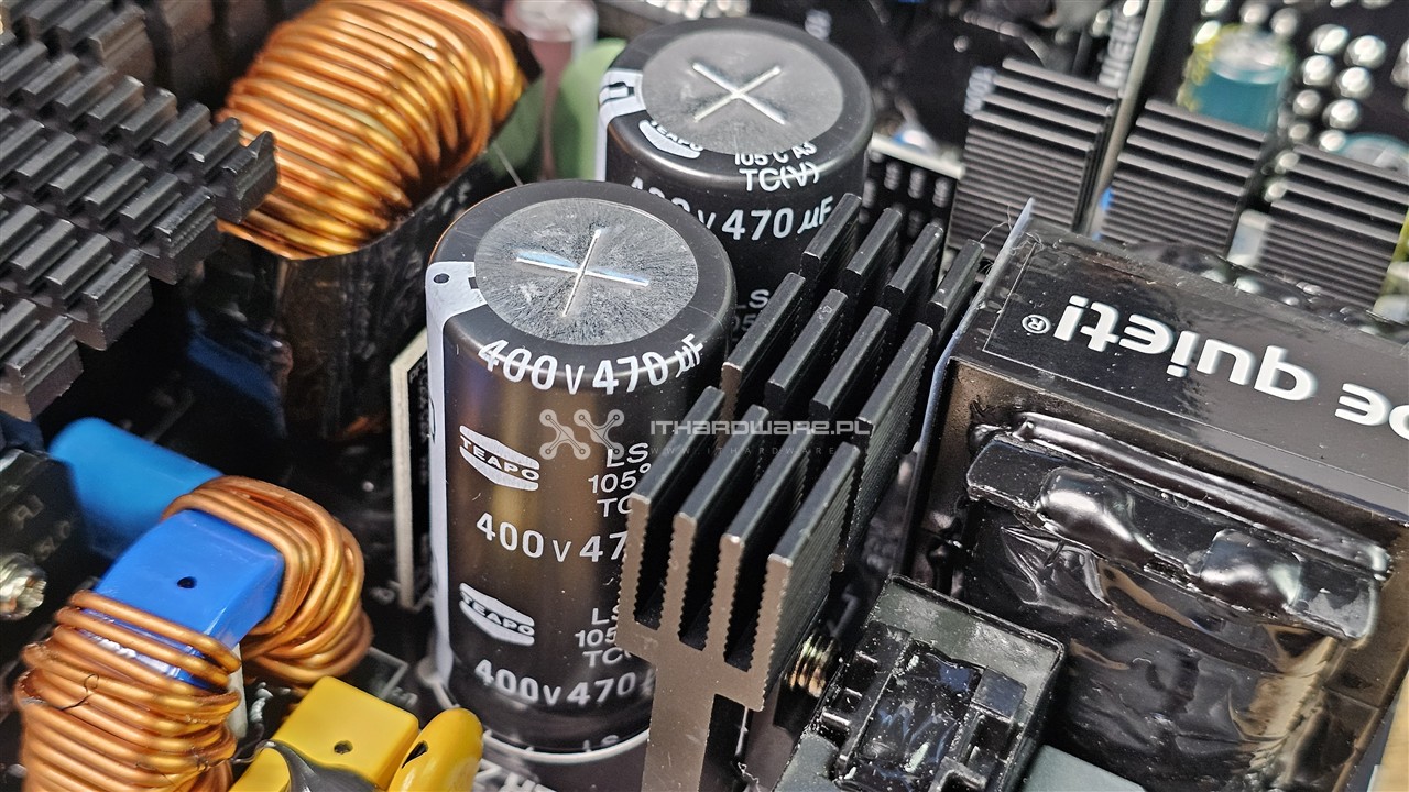

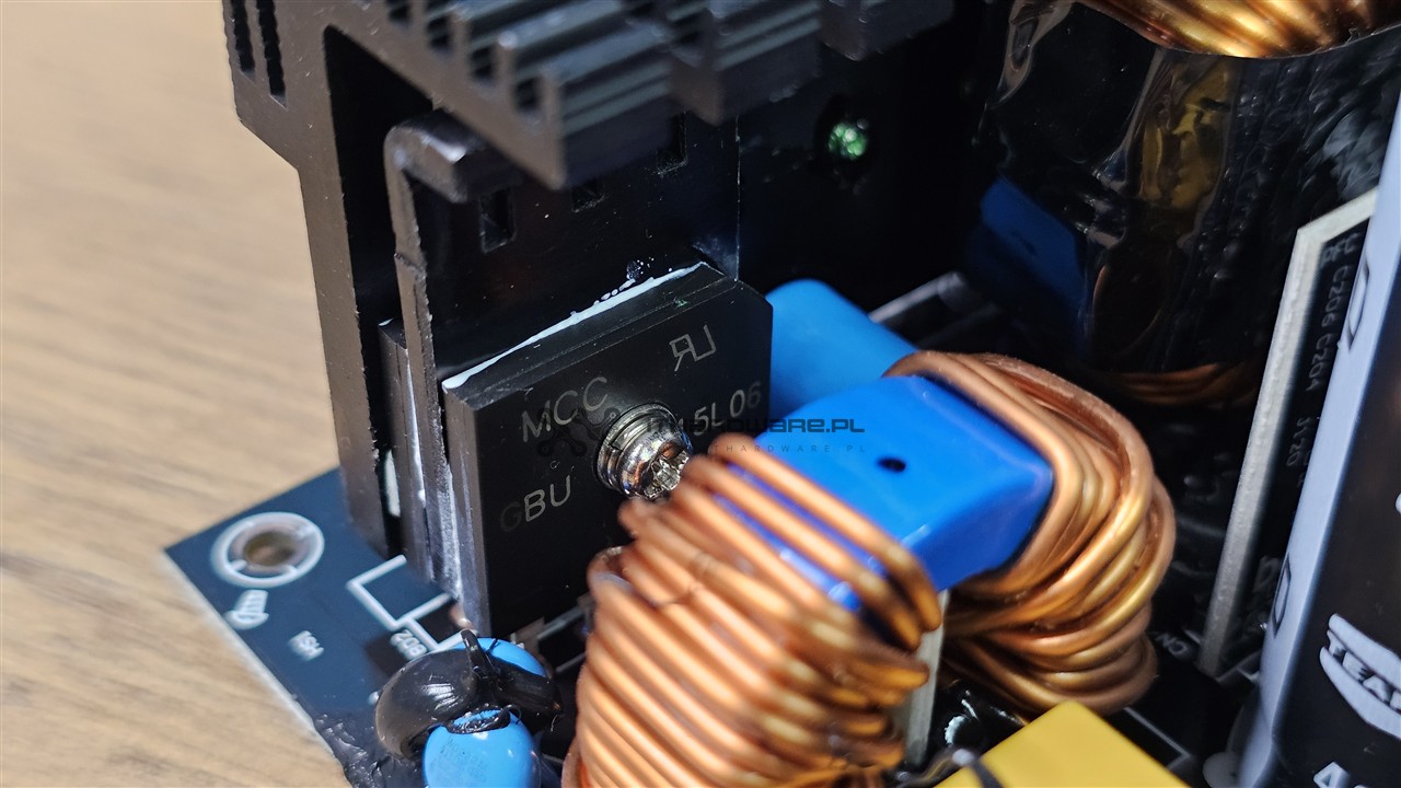

Do chłodzenia kluczowych elementów mamy trzy aluminiowe radiatory o zwiększonej pojemności cieplnej, które są anodowane na kolor czarny, dodatkowo sekcja prostowania, która znajduje się stronie lutowania, jest chłodzona obudową za pośrednictwem termopada.

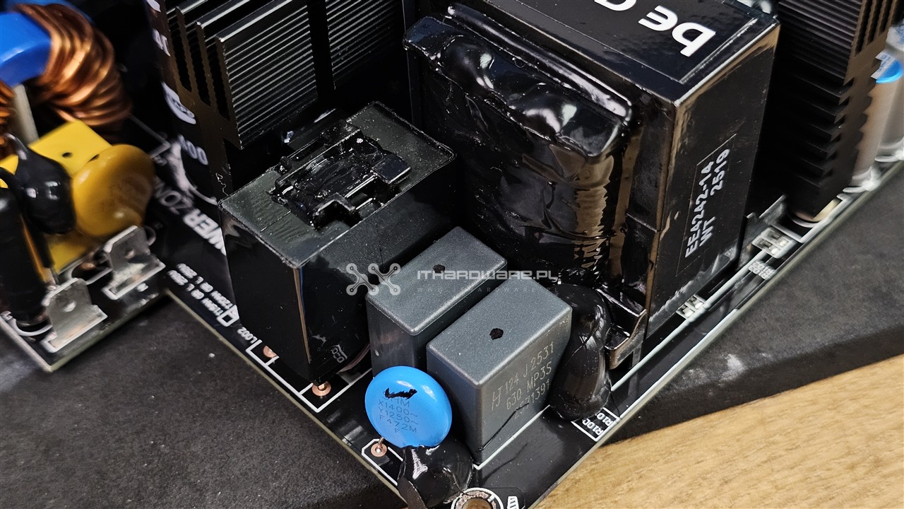

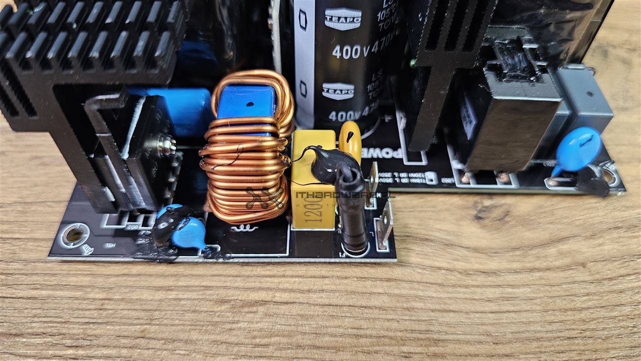

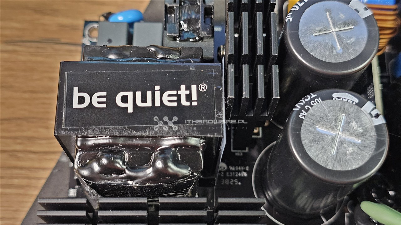

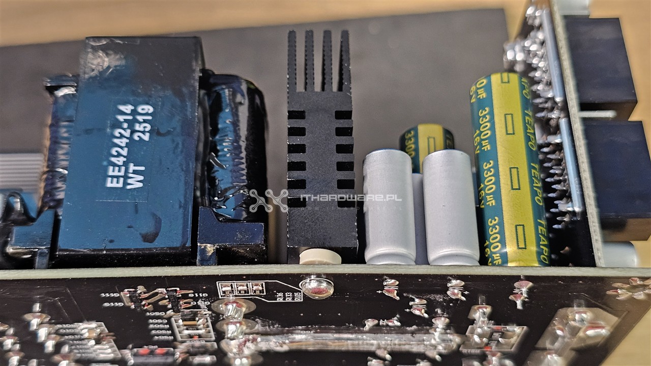

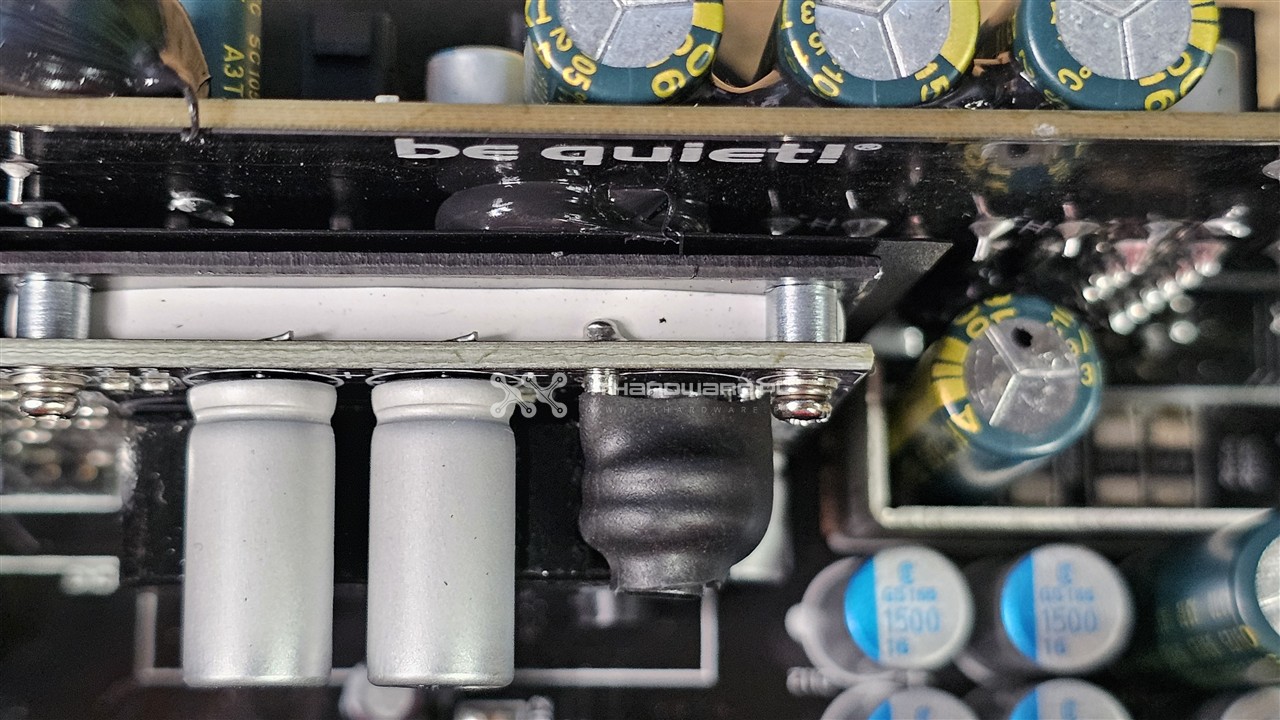

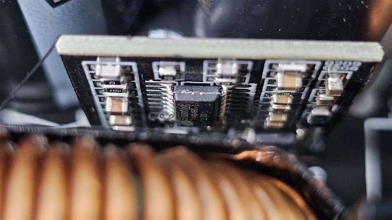

Analizując rozmieszczenie elementów, po lewej stronie znajduje się filtr EMI oraz radiator mostków prostowniczych i sekcji APFC. Niżej znajdziemy cewkę APFC, dwa wysokonapięciowe kondensatory filtrujące. Pod nimi elementy sekcji kluczowania, która korzysta z topologii pół mostu oraz układu rezonansowego LLC. Za transformatorem głównym, na pionowym laminacie, znajdziemy sekcję prostowania linii +12 V (synchroniczny prostownik SR), w jej okolicy mamy dodatkowe kondensatory polimerowe i elektrolityczne. Po prawej stronie jest kolejny pionowy laminat, zawierający przetwornice DC-DC. Przy samej krawędzi przylutowano PCB ze złączami modularnego okablowania, gdzie znajdziemy dodatkowe kondensatory elektrolityczne i aluminiowo-polimerowe.

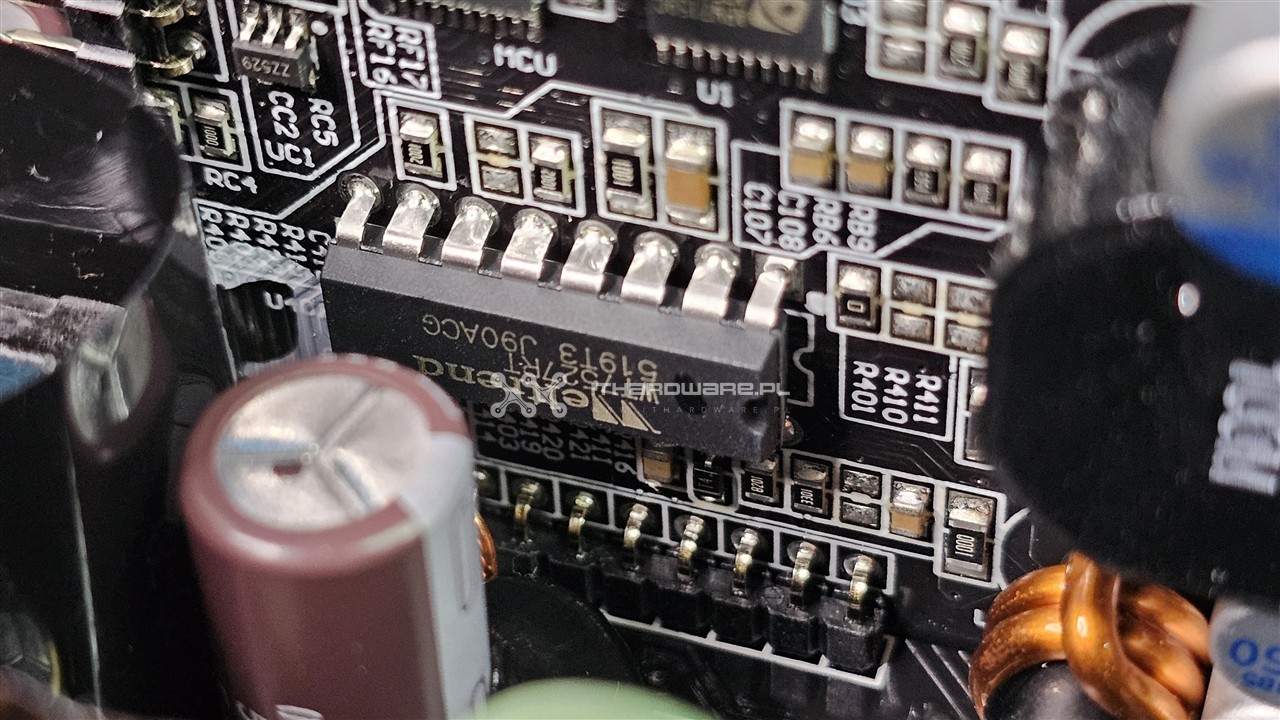

Lista komponentów potwierdza bardziej średniopółkową jakość zastosowanej elektroniki (porównywalną do serii Pure Power), w tym solidne tranzystory oraz kontrolery marki NCE czy GP, a także tajwańskie kondensatory elektrolityczne oraz aluminiowo-polimerowe marki w głównej mierze Elite czy Teapo.

Strona pierwotna

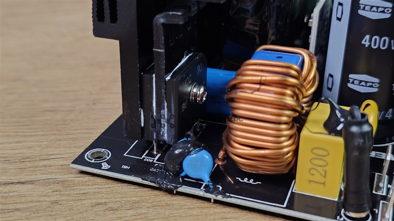

Filtr EMI Kondensatory 4x Cy, 3x Cx, 2x cewka z rdzeniem ferrytowym, 1x warystor (MOV), bezpiecznik rurkowy
Zabezpieczenie przed prądami rozruchowymi 1x termistor NTC + przekaźnik obejściowy
Prostowanie  2 x MCCSemi GBU15L06 (600 V, 15 A)

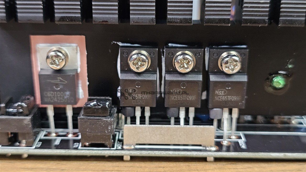

Tranzystory APFC 3x NCEPower NCE65TF099T (650 V, 24 A @ 100 °C, Rds(on): 109 mΩ)
Dioda podnosząca napięcie APFC 1x Wolfspeed C6D10065A  (650 V, 10 A @ 155 °C)
Kondensator główny 2x Teapo  (400 V, 470 µF, 2,000 h @ 105 °C, LS)
Sekcja kluczowania 2x Great Power GP47S60  (600 V, 47 A @ 25 °C, Rds(on): 120 mΩ)
Kontrolery MOSFET-ów -

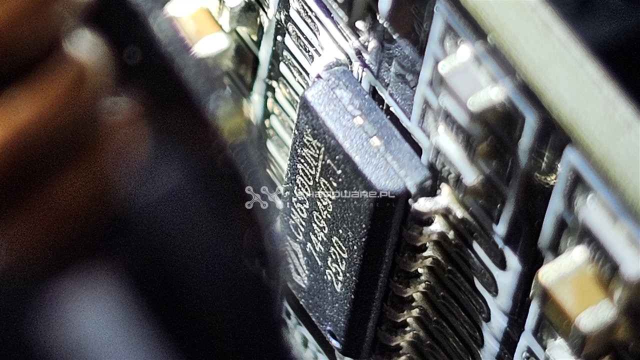

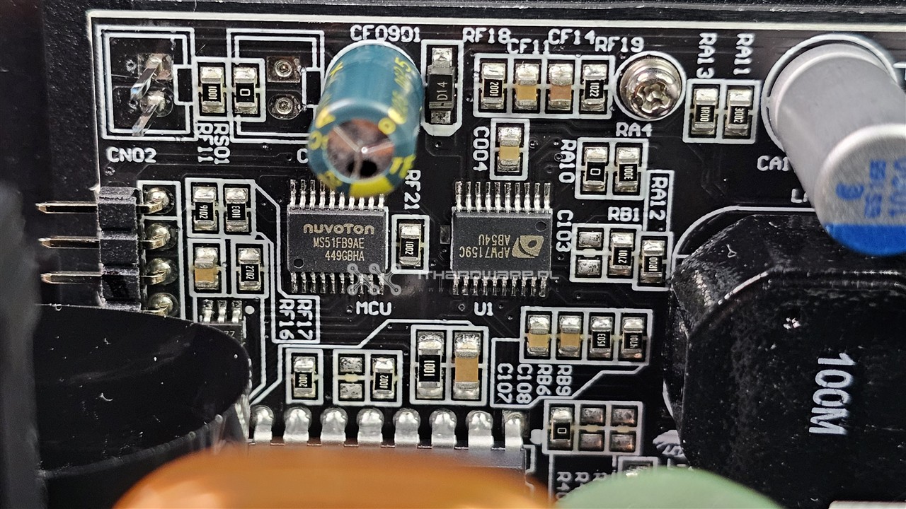

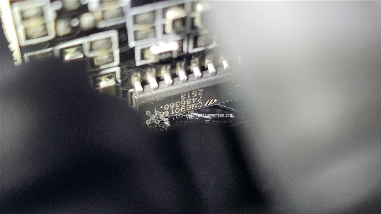

Kontrolery APFC, PWM, LLC Champion CM6500UNX, Champion CM6901T6X

Tranzystory prostownika 12 V 8x MOSFET - brak możliwości identyfikacji
DC-DC Tranzystory - brak możliwości identyfikacji
PWM kontroler: Anpec APW7159

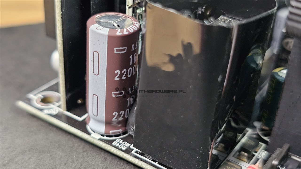

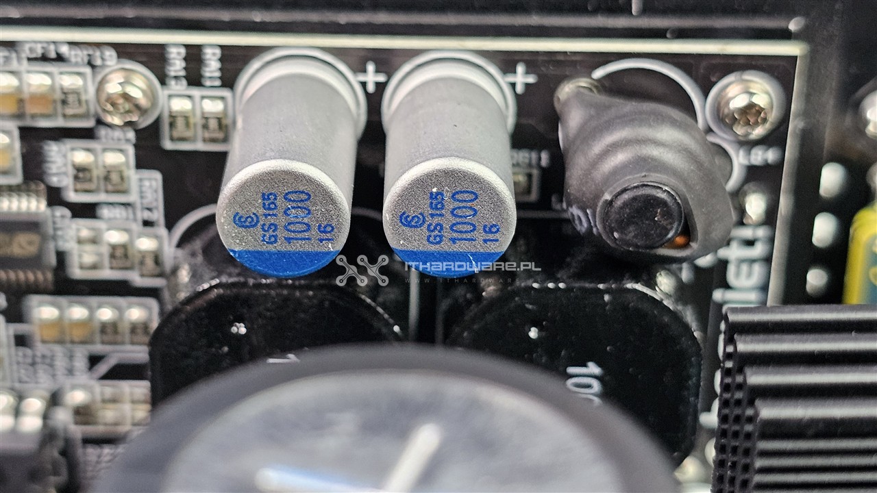

Kondensatory strona wtórna Elektrolityczne: Teapo (3,000h @105 °C, SC), Chemi-Con (2-5,000h @105 °C, KZE)
Aluminiowo-polimerowe: Elite, Teapo (105 °C)

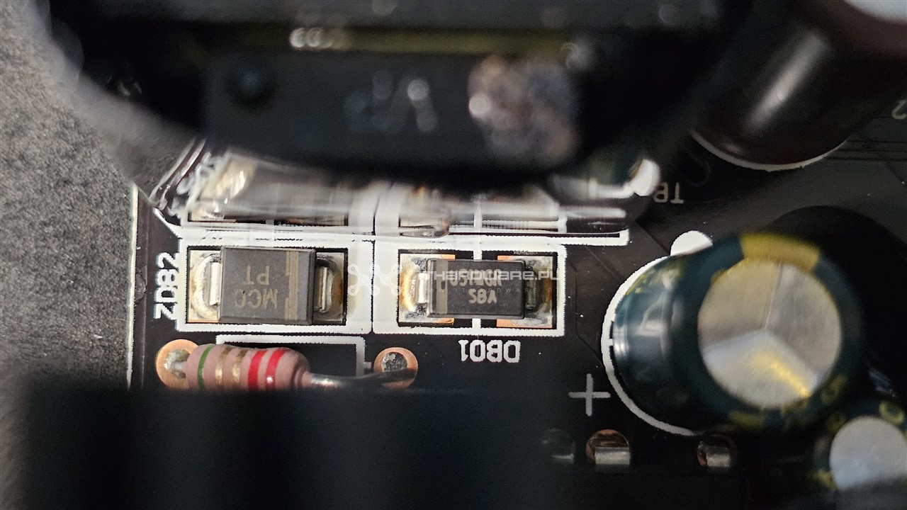

Układ zabezpieczeń Weltrend  WT7527RT
Układ chłodzenia + kontroler be quiet! Pure Wings 3 BQ PUW3-14025-HR z łożyskiem rifle

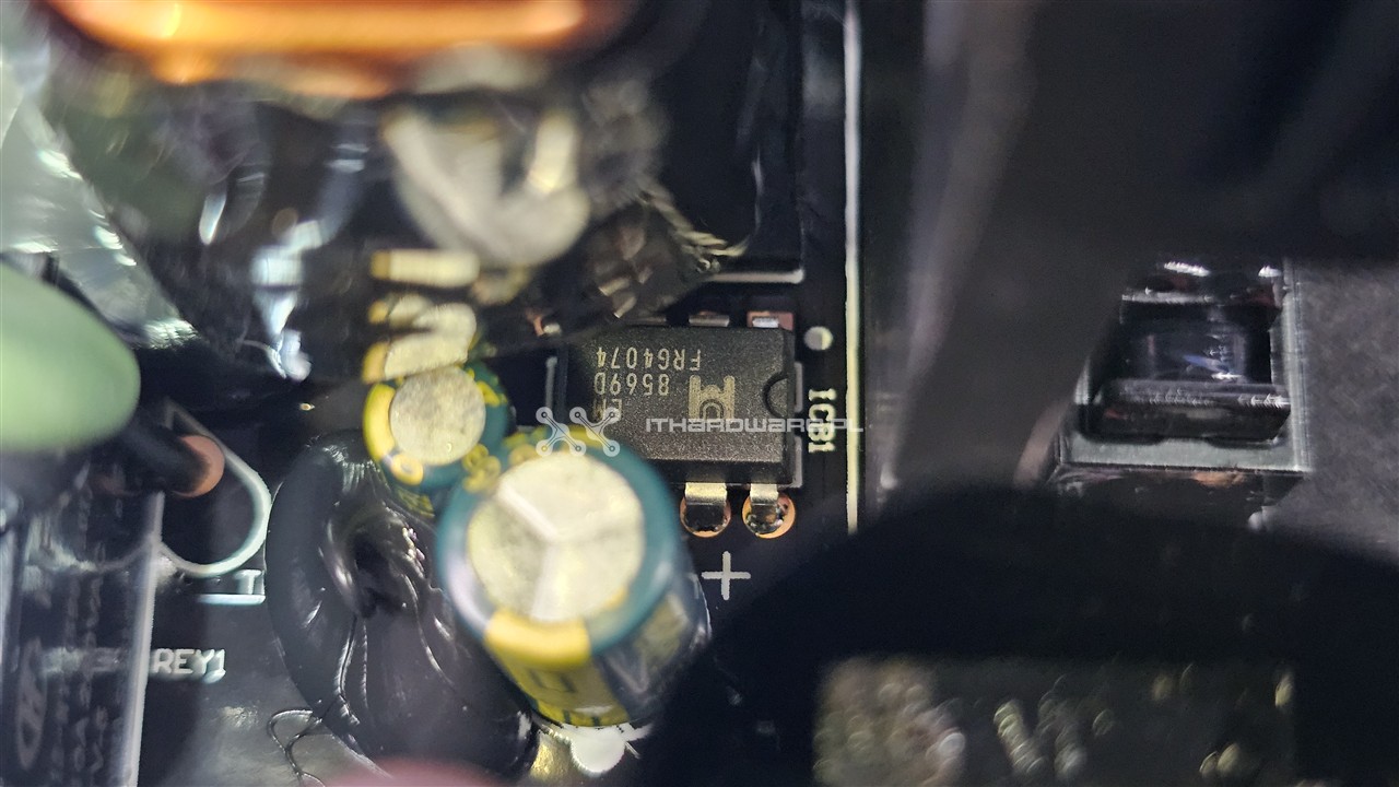

Obwód 5VSB
Tranzystor/dioda/kontroler 1x UR1013P + Excelliance MOS EMB8569D
