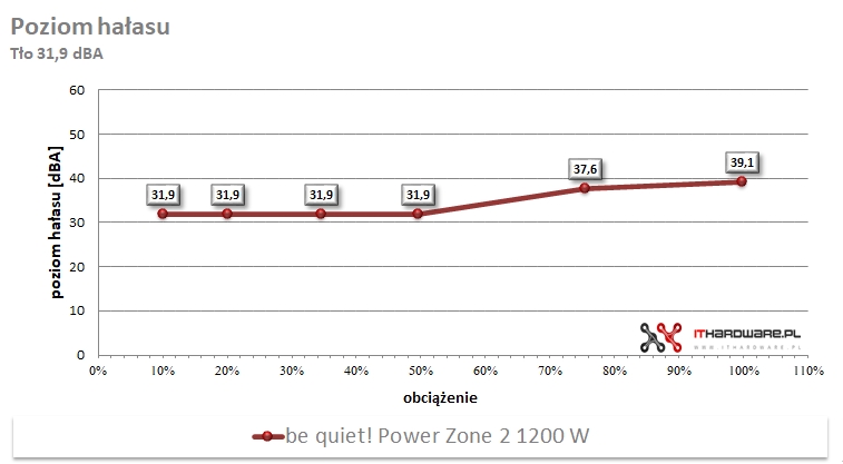

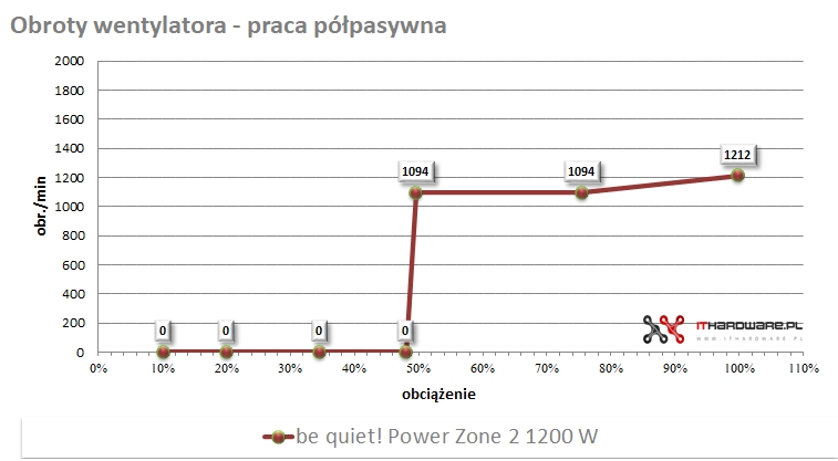

W szerokim zakresie obciążeń kultura pracy be quiet! Power Zone 2 1200 W stoi na bardzo dobrym poziomie. Do 50% obciążenia wentylator pozostaje wyłączony (tryb półpasywny), a poziom hałasu utrzymuje się na stałym poziomie 31,9 dBA. Powyżej 50% obciążenia charakterystyka zaczyna się zmieniać – przy 75,52% wentylator pracował z prędkością 1094 obr./min, a głośność wynosiła 37,6 dBA. W okolicach pełnego obciążenia (99,85%) prędkość wzrosła do 1212 obr./min, a hałas do 39,1 dBA, natomiast przy 111,09% odnotowałem 1545 obr./min i 45,8 dBA. W teście hot box przy 99,77% obciążenia prędkość wentylatora wyniosła 1922 obr./min. To jest niesamowicie cichy zasilacz.

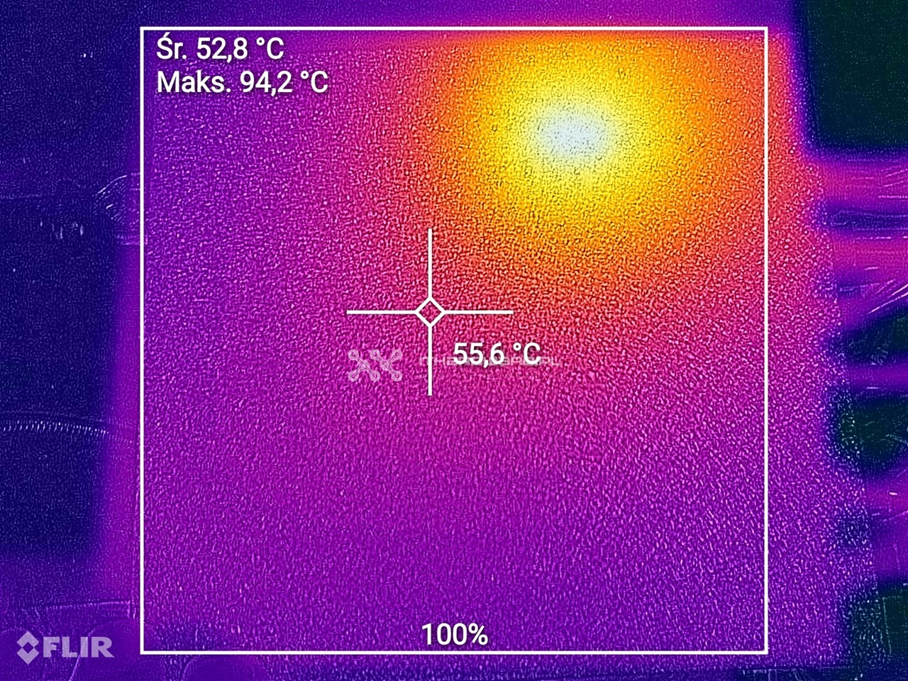

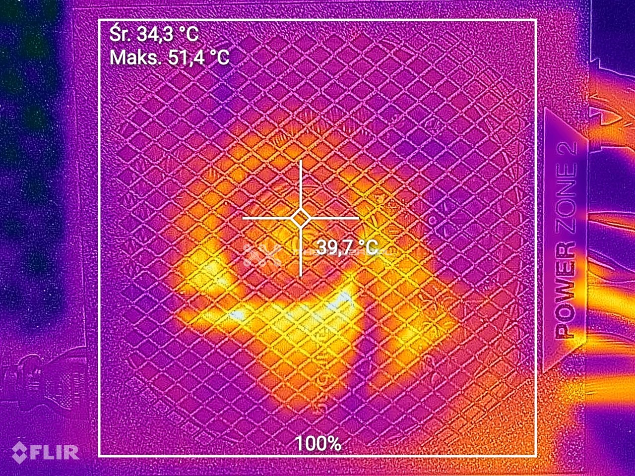

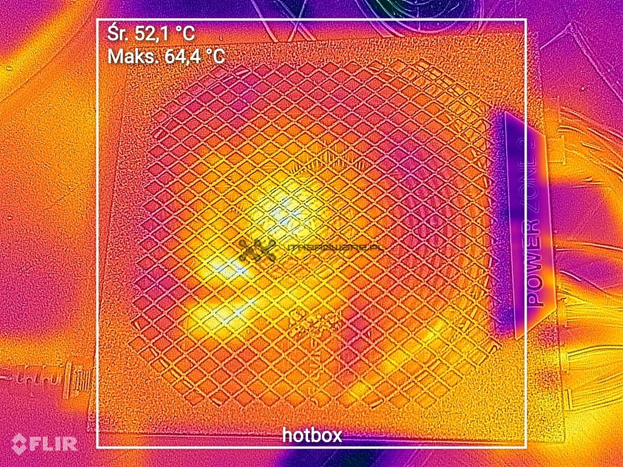

Kamera termowizyjna zainstalowana w uleFone Armor 9 pozwala na badanie wielu punktów jednocześnie, wykorzystując wiele różnych filtrów. Wykonałem kilka zdjęć od strony wentylatora oraz od spodu PSU, w dwóch scenariuszach - na obciążeniu 100% oraz zaraz po wyłączeniu PSU, po teście w hot boxie. Taka analiza może uzewnętrznić wady konstrukcyjne, potencjalne miejsca oszczędności, jak na przykład zbyt słabe tranzystory, które się przegrzewają i osiągają bardzo wysokie temperatury, czy zastosowanie niewystarczającego systemu chłodzenia elektroniki.
100% obciążenia
Hot box
Pod pełnym obciążeniem maksymalna temperatura od strony wentylatora wyniosła 51,4°C, natomiast na obudowie 94,2°C. W warunkach hot box odnotowano wyższe wartości – 64,4°C na stronie wentylatora i 93,3°C na spodzie obudowy.
