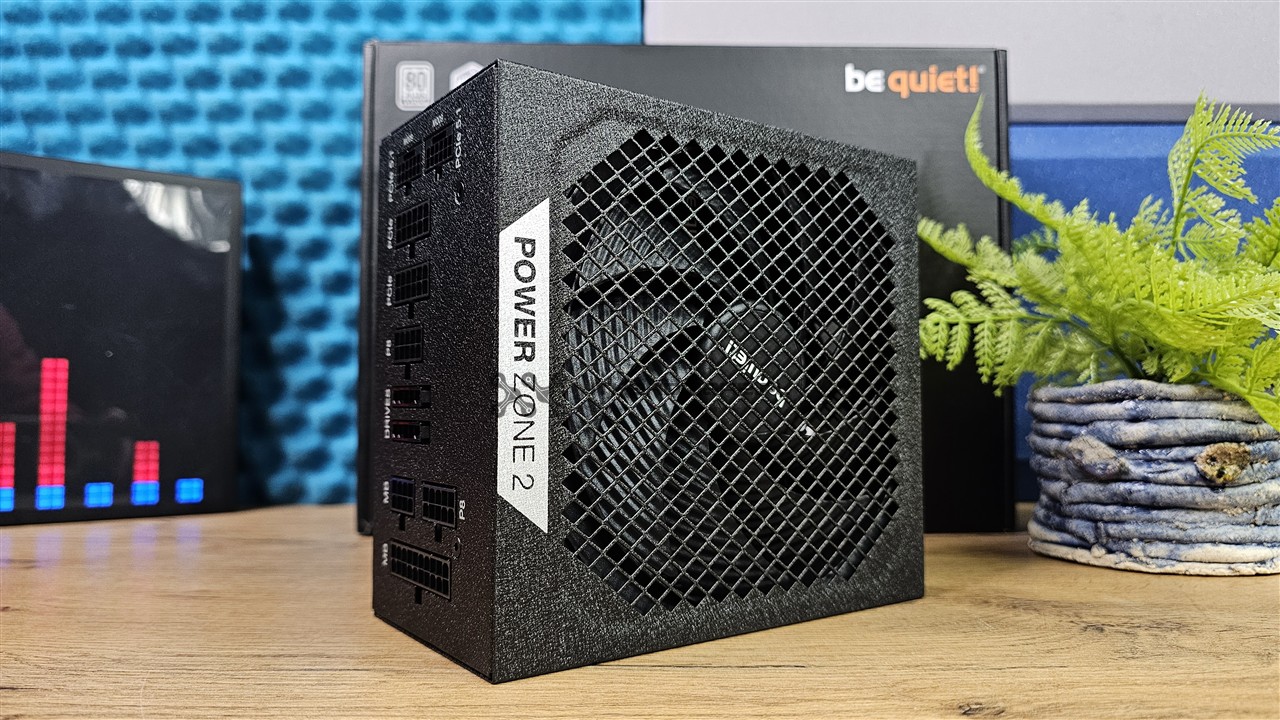

Seria be quiet! Power Zone 2 to dla niemieckiego producenta wyraźna zmiana podejścia do chłodzenia, bo po raz pierwszy w tej klasie mocy wprowadza on długi tryb półpasywny, zamiast opierać się wyłącznie na bardzo cichych wentylatorach i dopracowanej pod kątem termiki konstrukcji. Testowany dziś be quiet! Power Zone 2 1200 W rozszerza ofertę o wariant o wysokiej mocy i co ciekawe – producent wybiera do tego celu inną platformę oraz innego dostawcę OEM. To również seria rozpoznawalna wizualnie, z designem odróżniającym się od pozostałych linii zasilaczy be quiet! Jednostka posiada pojedynczą szynę 12 V, sprawność energetyczną wyższą niż seria Pure Power i potwierdzoną certyfikatami 80 PLUS Platinum oraz Cybenetics Platinum, jest zgodna ze specyfikacją ATX 3.1 i oferuje dwa kątowe kable PCIe 5.1 12V-2x6 600W, a całości dopełnia 10-letnia gwarancja producenta, potwierdzająca jakość wykonania i trwałość produktu.

be quiet! Power Zone 2 1200 W to rozwinięcie serii w kierunku wyższej mocy i platformy klasy premium, z długą pracą półpasywną oraz certyfikatami 80 PLUS Platinum i Cybenetics Platinum.
