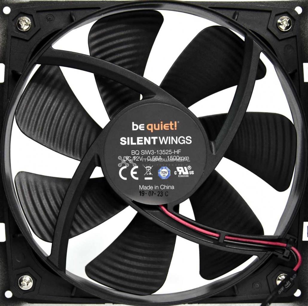

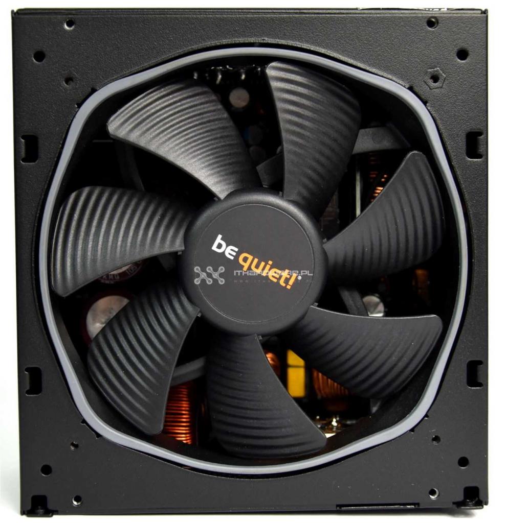

Za chło­dze­nie od­po­wia­da ten sam wentylator co w przypadku Straight Power 11 Gold, czyli 135-milimetrowy be qiuet! Silent Wings 3 z łożyskiem FDB i prędkością maksymalną 1500 obr./min. Wentylator posiada dodatkowy gumowy absorber drgań, a ponadto oparto go o 6-polowy silnik oraz zoptymalizowane pod kątem minimalizacji generowanego hałasu łopatki. Napięcie startu określono na 3,5 V, zaś minimalną prędkość na ok. 200 obr./min.

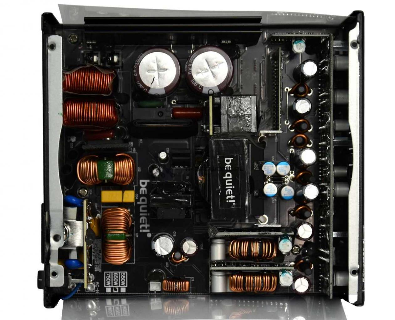

be quiet! Straight Power 11 650 W Platinum jest bardzo sterylny, poukładany i w czarnej kolorystyce. Tak w skrócie można opisać wnętrze zasilacza.
Test zasilacza be quiet! Straight Power 11 650 W Platinum

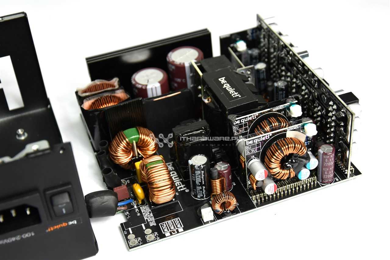

be quiet! Straight Power 11 650 W Platinum jest bardzo sterylny, poukładany i w czarnej kolorystyce - tak w skrócie można opisać wnętrze zasilacza. Za chłodzenie kluczowych elementów odpowiada uplasowany po stronie pierwotnej aluminiowy radiator o zwiększonej pojemności cieplnej, który jest anodowany na czarno, oraz niewielki chłodzący mostek prostowniczy. Po lewej stronie znajduje się filtr EMI, zaczynający się na wtyku zasilania AC, i mostek prostowniczy. Na stronie pierwotnej kolejno widzimy u góry dwie mniejsze cewki aktywnej korekcji mocy, wspominany radiator chłodzący elementy strony pierwotnej oraz dwa wysokonapięciowe kondensatory filtrujące. Dalej, w prawo za kondensatorami, umieszczono pionową płytkę z kontrolerem układu rezonansowego LLC, który mamy tuż nad głównym transformatorem. W centralnej części mieści się obwód 5 Vsb oraz przytoczony transformator główny i kilka kondensatorów filtrowania obwodu +12 V. W dolnej części, przy samej krawędzi, umieszczono dwa PCB z konwerterami DC-DC. Na laminacie ze złączami modularnego okablowania zostały rozmieszczone dodatkowe kondensatory, a sam panel jest bezpośrednio połączony z płytą główną zasilacza śrubkami oraz spoiwem lutowniczym. Poza tym pozbyto się wszelkich kabli z wnętrza PSU, co powinno poprawić cyrkulację powietrza i przełożyć się na niższe obroty wentylatora oraz zmniejszyć ilość emitowanego hałasu. Ponadto takie rozwiązanie zmniejsza zakłócenia napięć, zwiększając stabilność zasilacza.

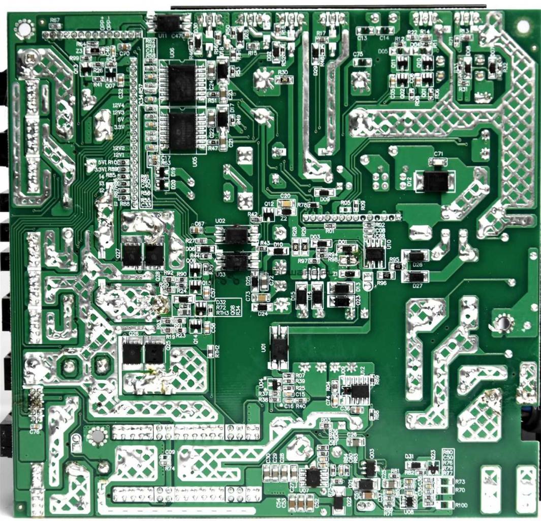

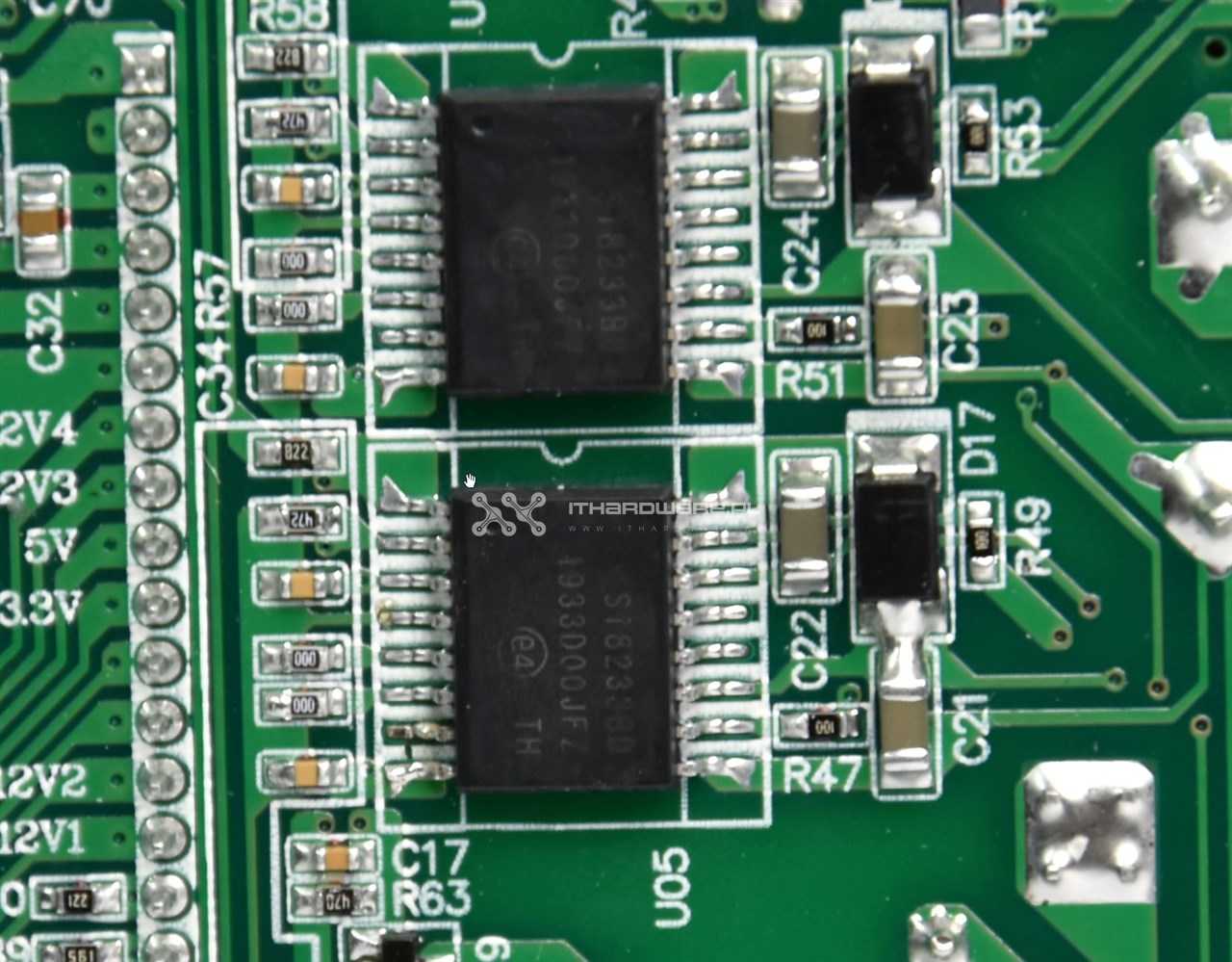

Na re­wer­sie PCB znaj­du­ją się do­dat­ko­we ele­men­ty elek­tro­nicz­ne, wśród nich MOSFETy odpowiadające za obwód +12 V. Ponadto umieszczono dwa układy scalone Silicon Labs Si8233BD-C-IS. Jakość lutowania jest dobrej jakości, widoczne kilka poprawek.
