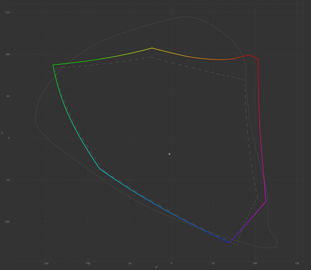

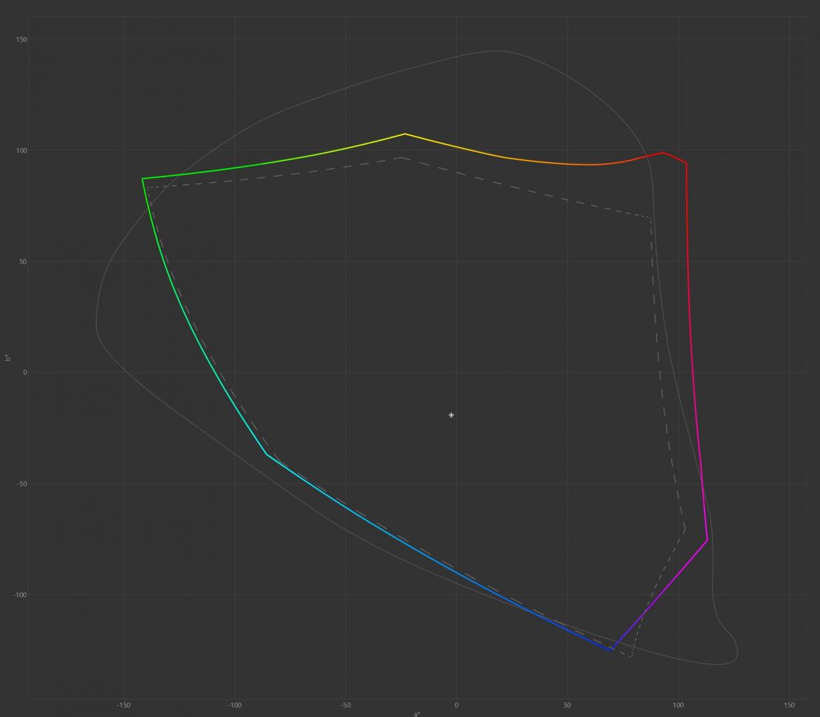

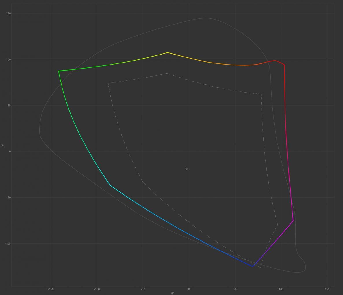

Weryfikację jakości obrazu oferowanego przez monitor tradycyjnie zaczynamy od pomiarów kolorymetrem, a konkretniej gamutu barwowego. Ten w przypadku Aorus FV43U wypada rewelacyjnie i choć już zapowiedzi producenta pozytywnie nastrajały w tym aspekcie, to jednak rzeczywiste wyniki okazały się jeszcze lepsze. I tak zgodność z przestrzenią sRGB jest praktycznie pełna i wynosi aż 99,7%, przy całkowitej objętości gamutu równej aż 164,8% sRGB. Dla standardu Adobe RGB wartości te wynoszą odpowiednio 99,7% i 113,6%, natomiast dla DCI P3, która jest natywną dla tego monitora, 93,9% i 116,8% - obietnice producenta nie były składane na wyrost i nowy monitor Gigabyte rzeczywiście może pochwalić się szerokim pokryciem popularnych standardów. To naprawdę świetne rezultaty, które powinny zadowolić nawet profesjonalistów. Co więcej, producent przygotował w OSD tryby dla każdego z tych standardów, dzięki czemu wybierając  najpopularniejszą przestrzeń sRGB unikniemy przesaturowania, które sprawia, że obraz jest bardzo cukierkowy (spora część użytkowników jednak lubi ten efekt).
Pokrycie przestrzeni: od lewej sRGB, Adobe RGB i DCI P3 (kliknij, aby powiększyć)
