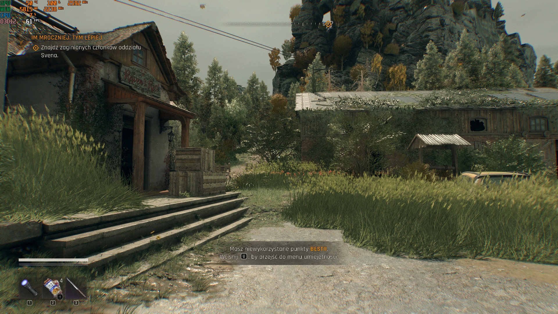

 Test kart graficznych w Dying Light: The Beast. Wreszcie dobrze zoptymalizowana gra

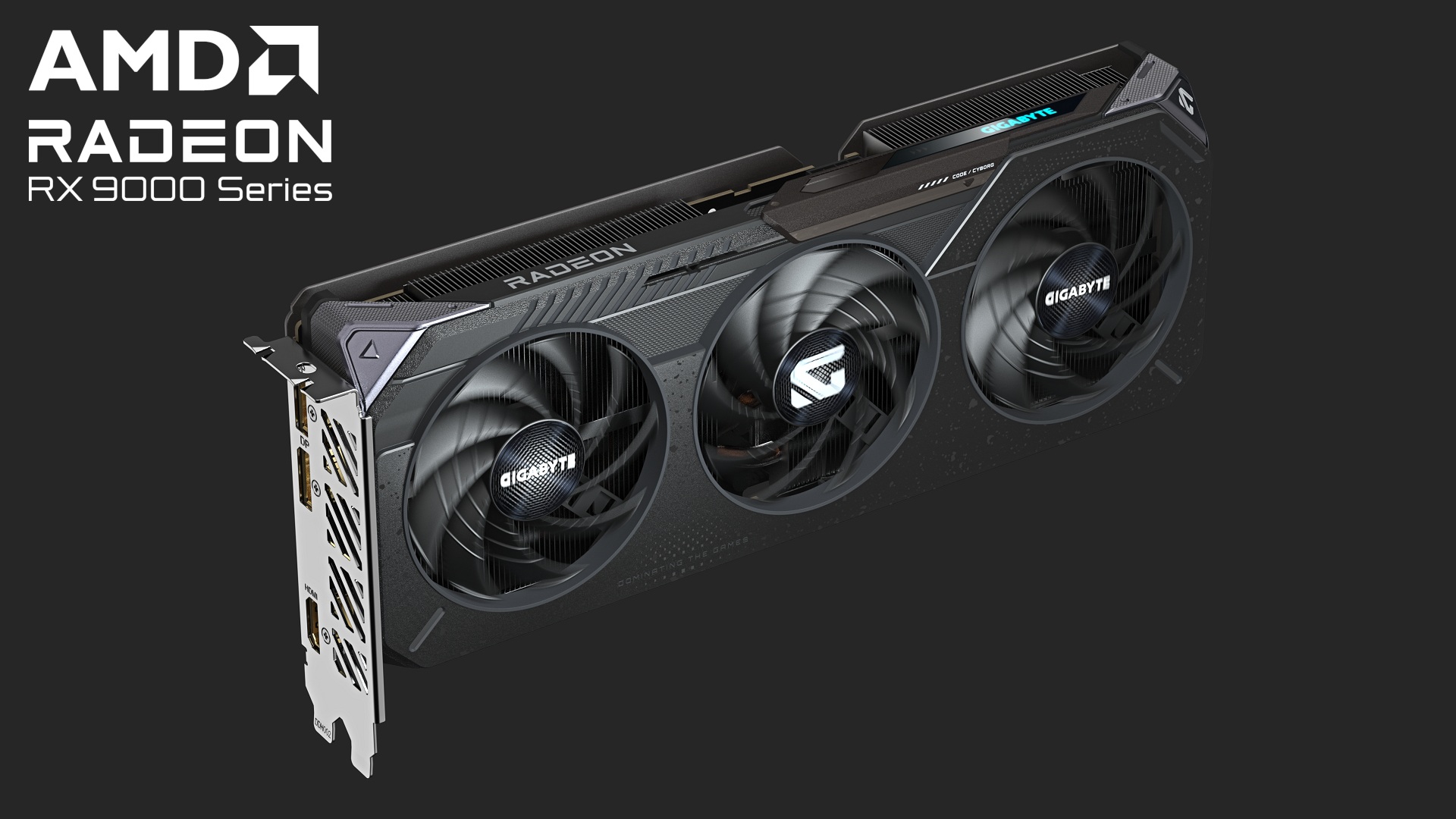

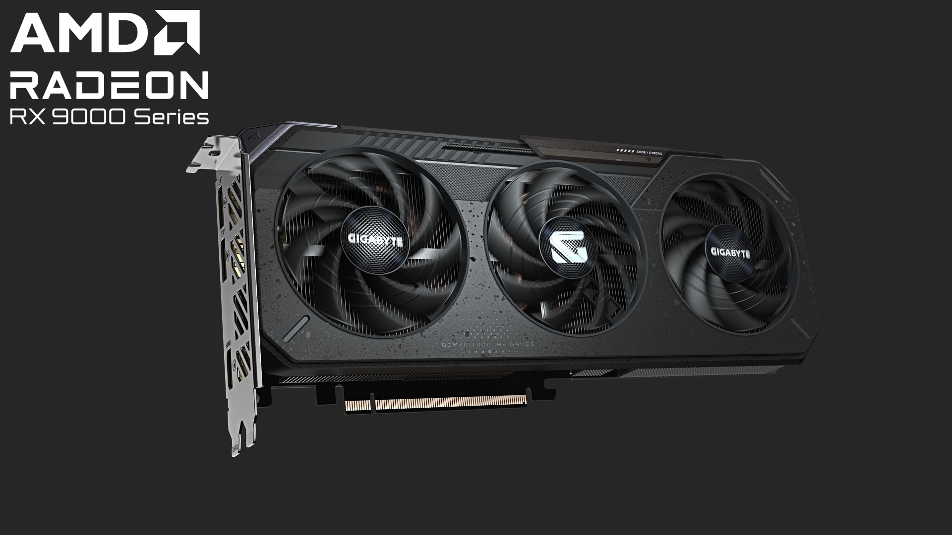

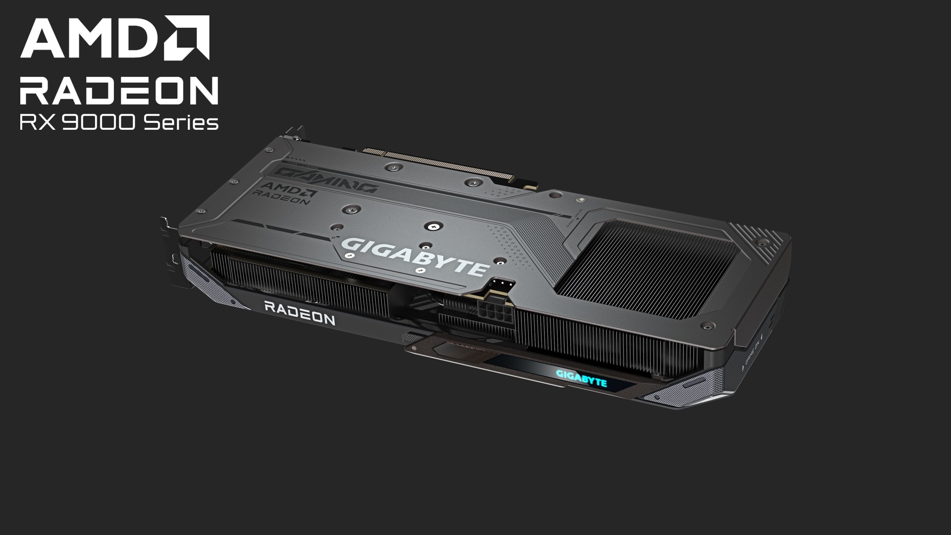

Niniejszy poradnik został przygotowany z wykorzystaniem karty graficznej GIGABYTE Radeon RX 9060 XT 16 GB GAMING OC. Jest to rywalka konstrukcji wykorzystujących układ GeForce RTX 5060 Ti 16 GB, oferująca zbliżone osiągi w cenie o przeszło 300 zł niższej. Firma GIGABYTE wyposażyła swój produkt w solidne chłodzenie z trzema wentylatorami oraz czterema rurkami heatpipe, które zapewnia dobre temperatury przy wysokiej kulturze pracy. Cooler dba o optymalne warunki termiczne wszystkich ważnych komponentów: układu graficznego, pamięci VRAM oraz sekcji zasilania, a jego wentylatory są półpasywne, dzięki czemu nie generują hałasu przy niskim obciążeniu. Poza tym producent nie zapomniał o fabrycznym OC, gdyż zegar Boost został podbity z 3130 MHz do 3320 MHz, a także o podświetleniu LED RGB, w postaci iluminowanego logo GIGABYTE. Nie zabrakło również metalowej płytki usztywniającej, która zabezpiecza elektronikę.

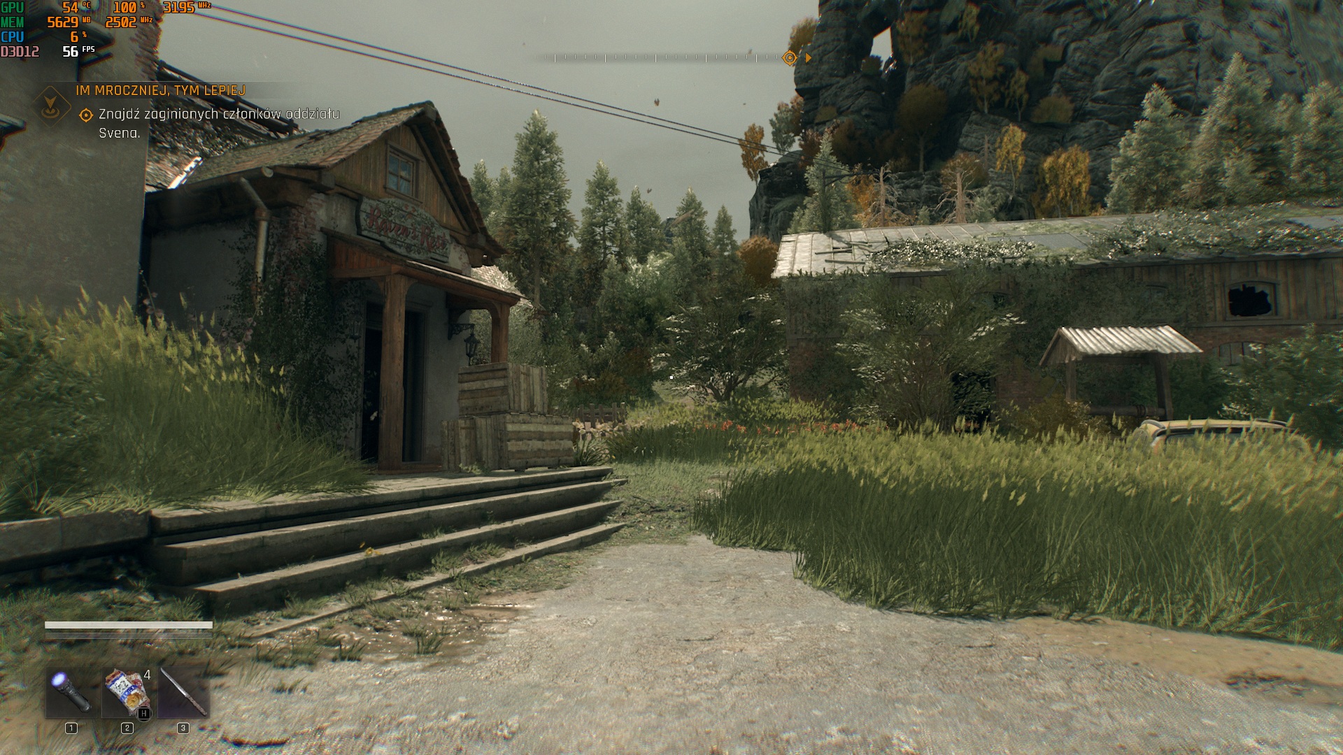

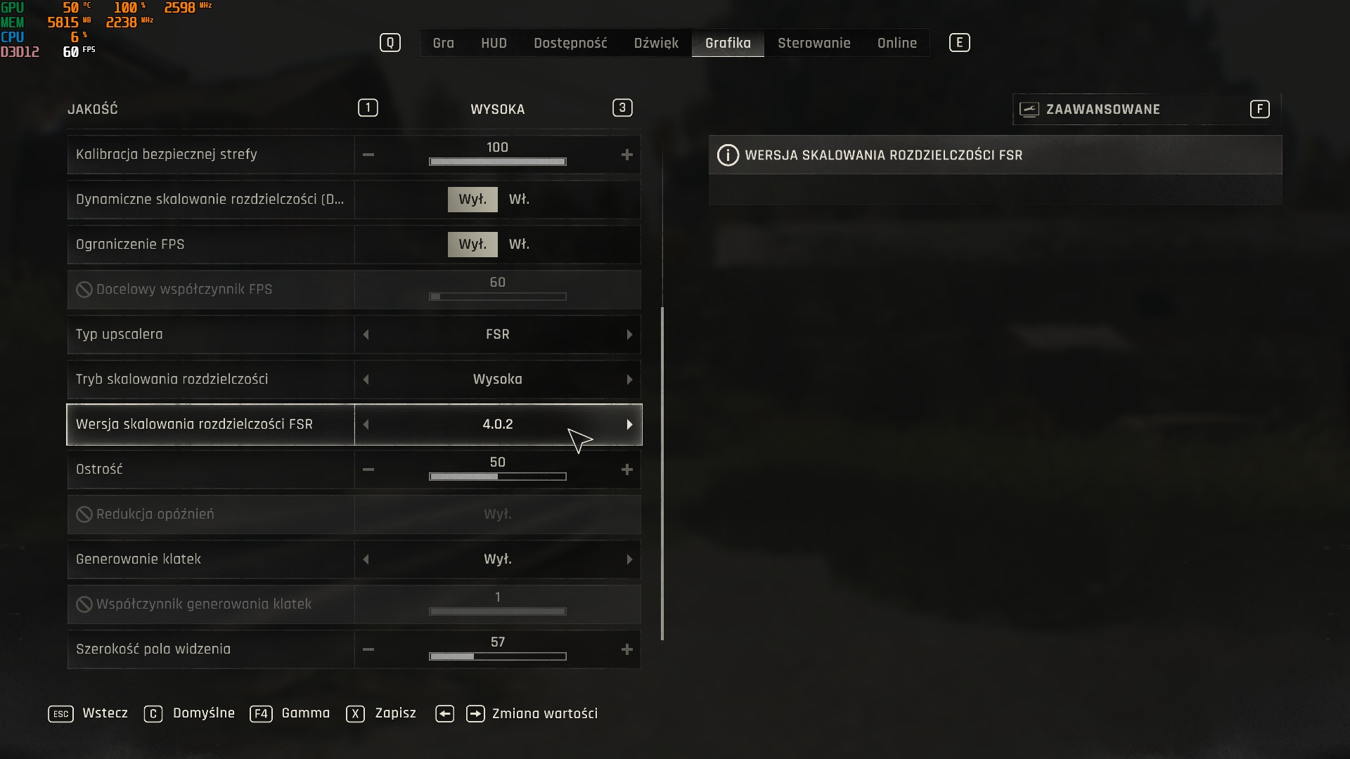

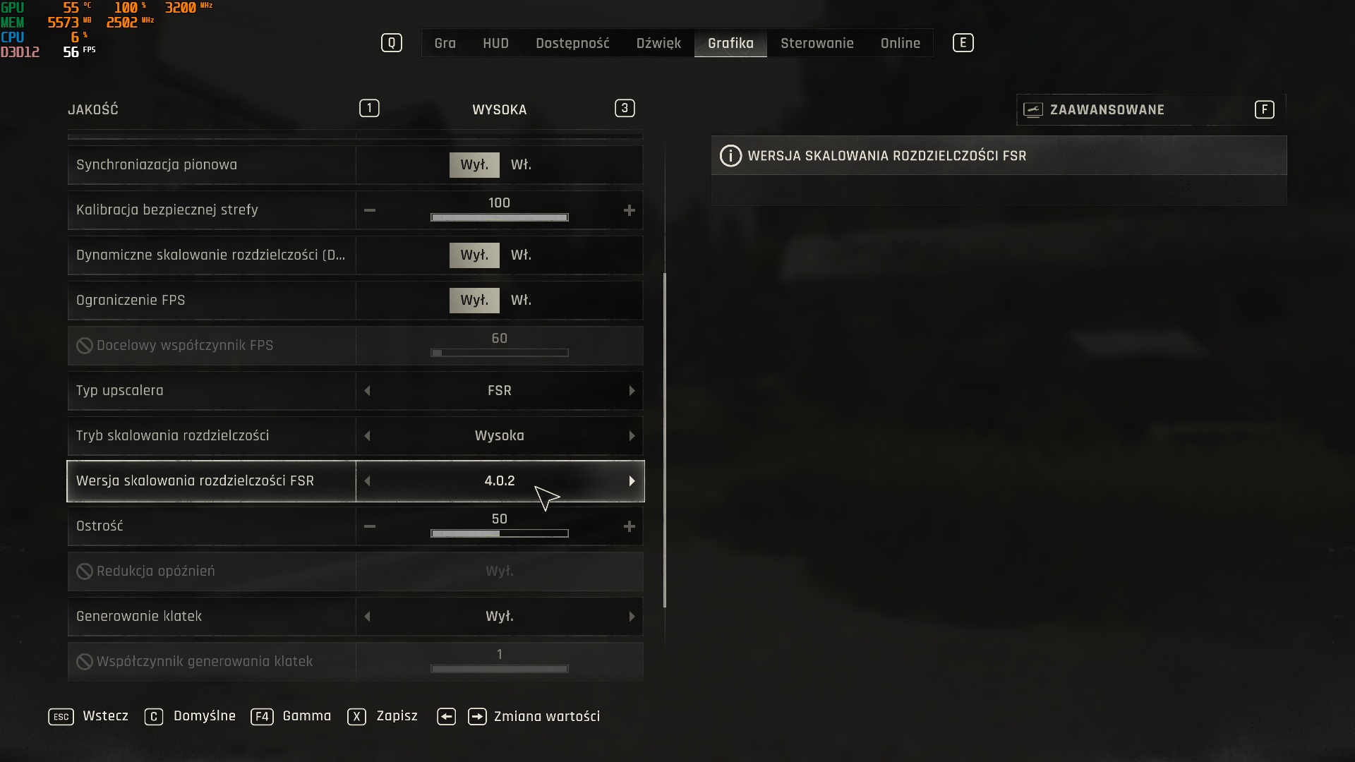

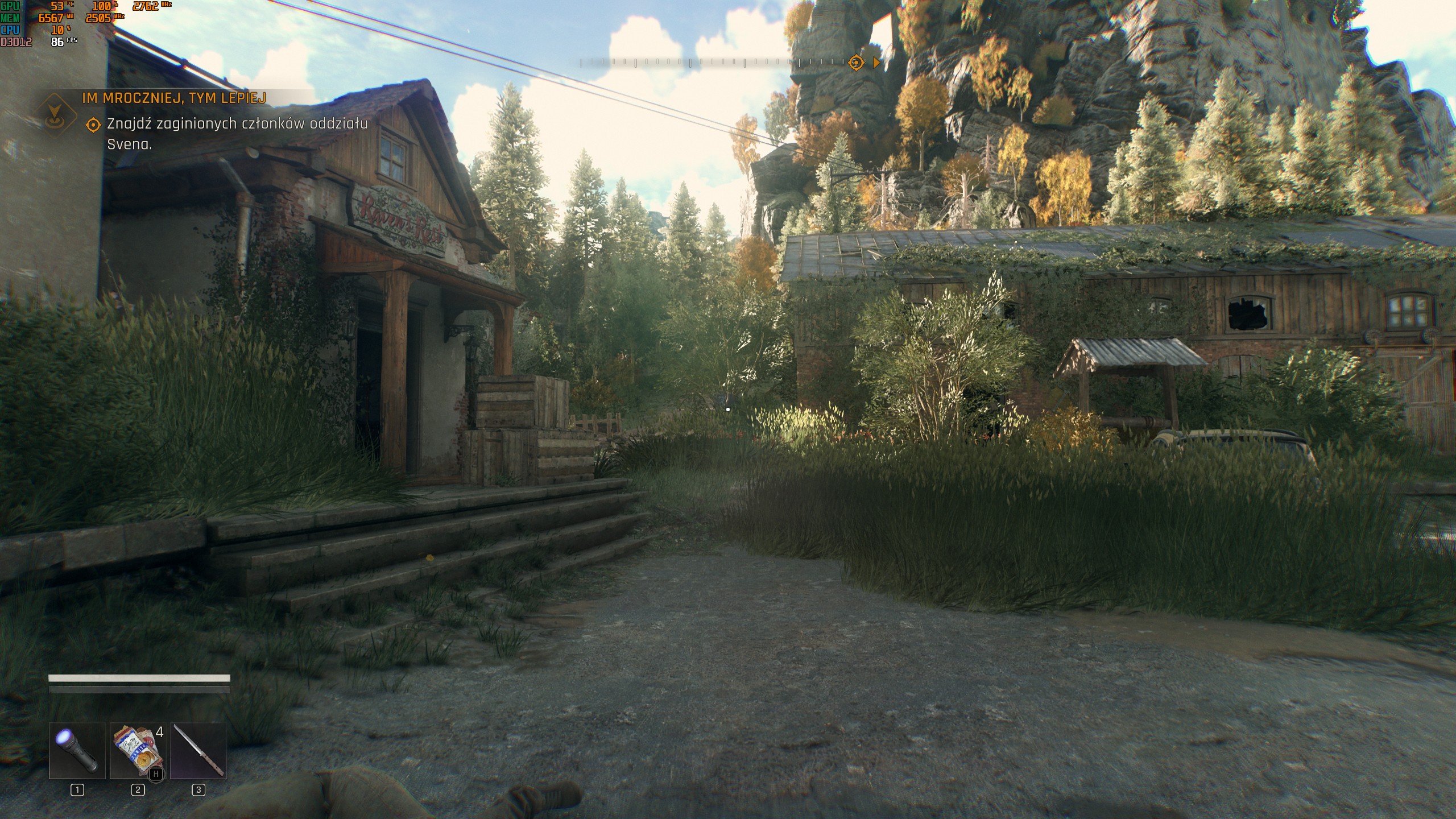

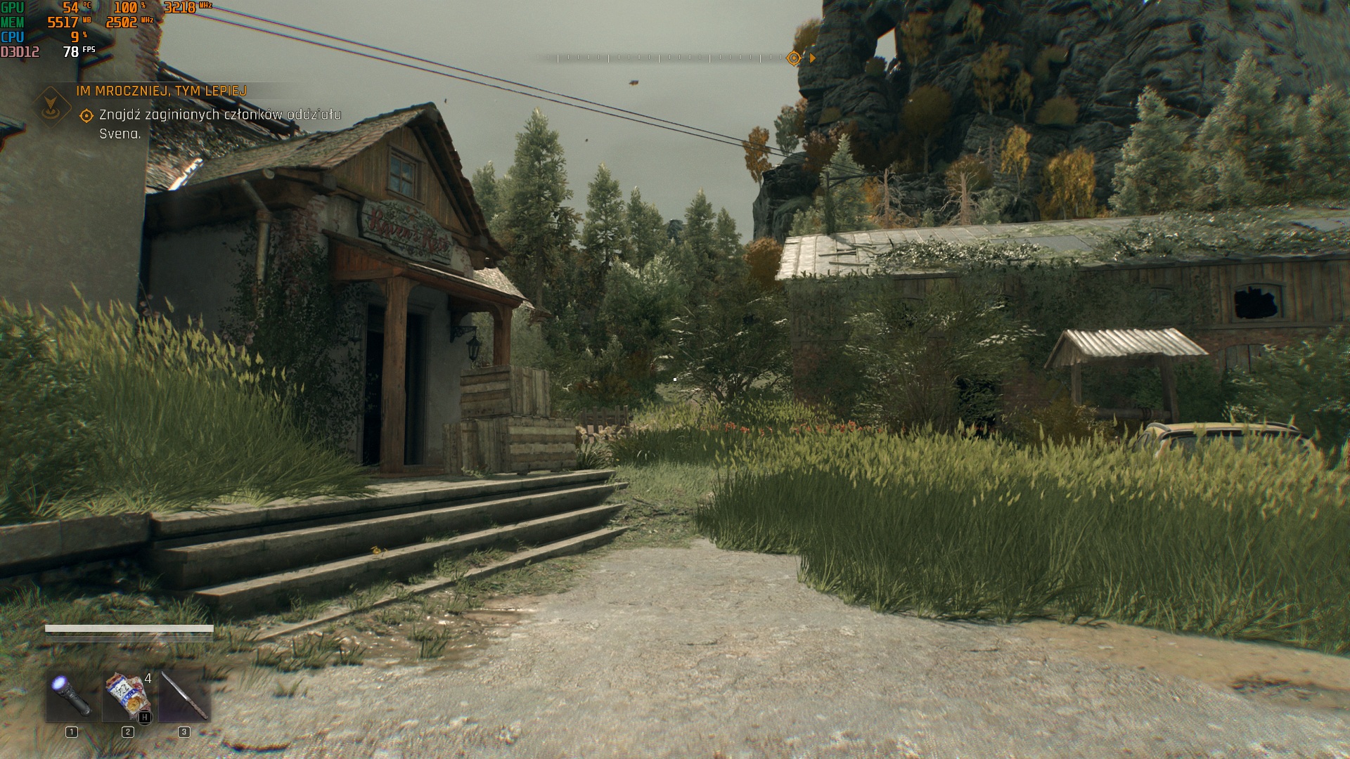

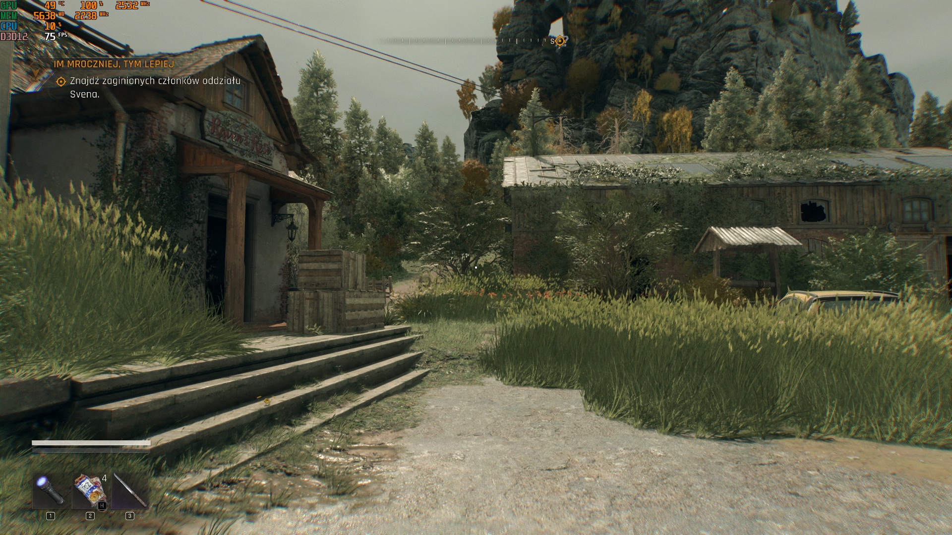

Cześć praktyczną zaczynamy od gier, które mają oficjalną implementacją FSR 4. Wśród tych ostatnich najlepszym dla użytkownika przypadkiem jest, kiedy dany tytuł ma natywne wsparcie FSR 4, tak jak Dying Light: The Beast, który posłuży za przykład. W takich okolicznościach jedyne, co musimy zrobić, to wejść do ustawień graficznych gry oraz wybrać FSR, upewniając się, że aktywowaliśmy odpowiednią wersję, jak to zostało pokazane na zrzucie ekranu. To już wszystko, zapisujemy ustawienia oraz cieszymy się wzrostem wydajności, co też możecie zobaczyć na grafikach.

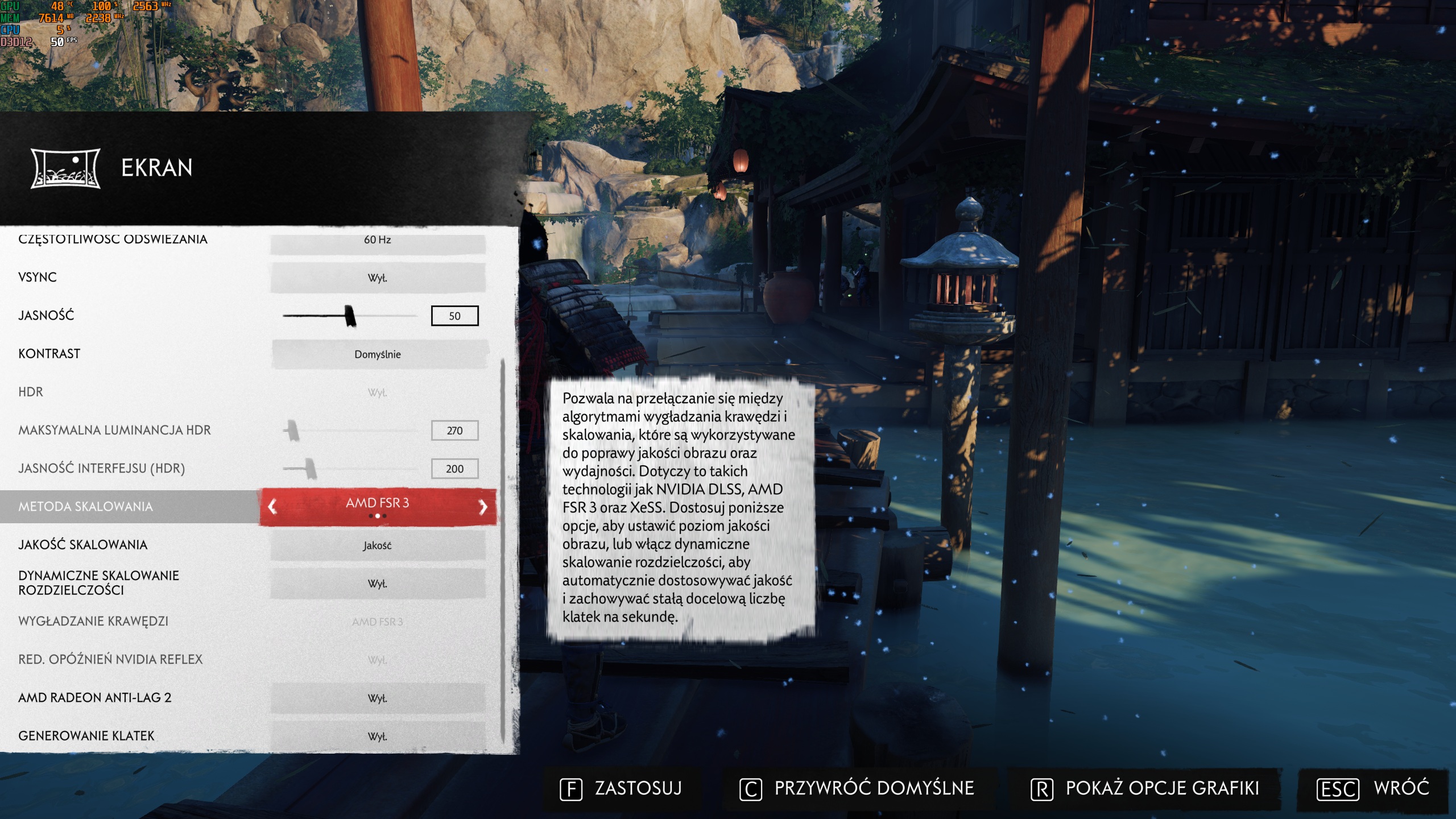

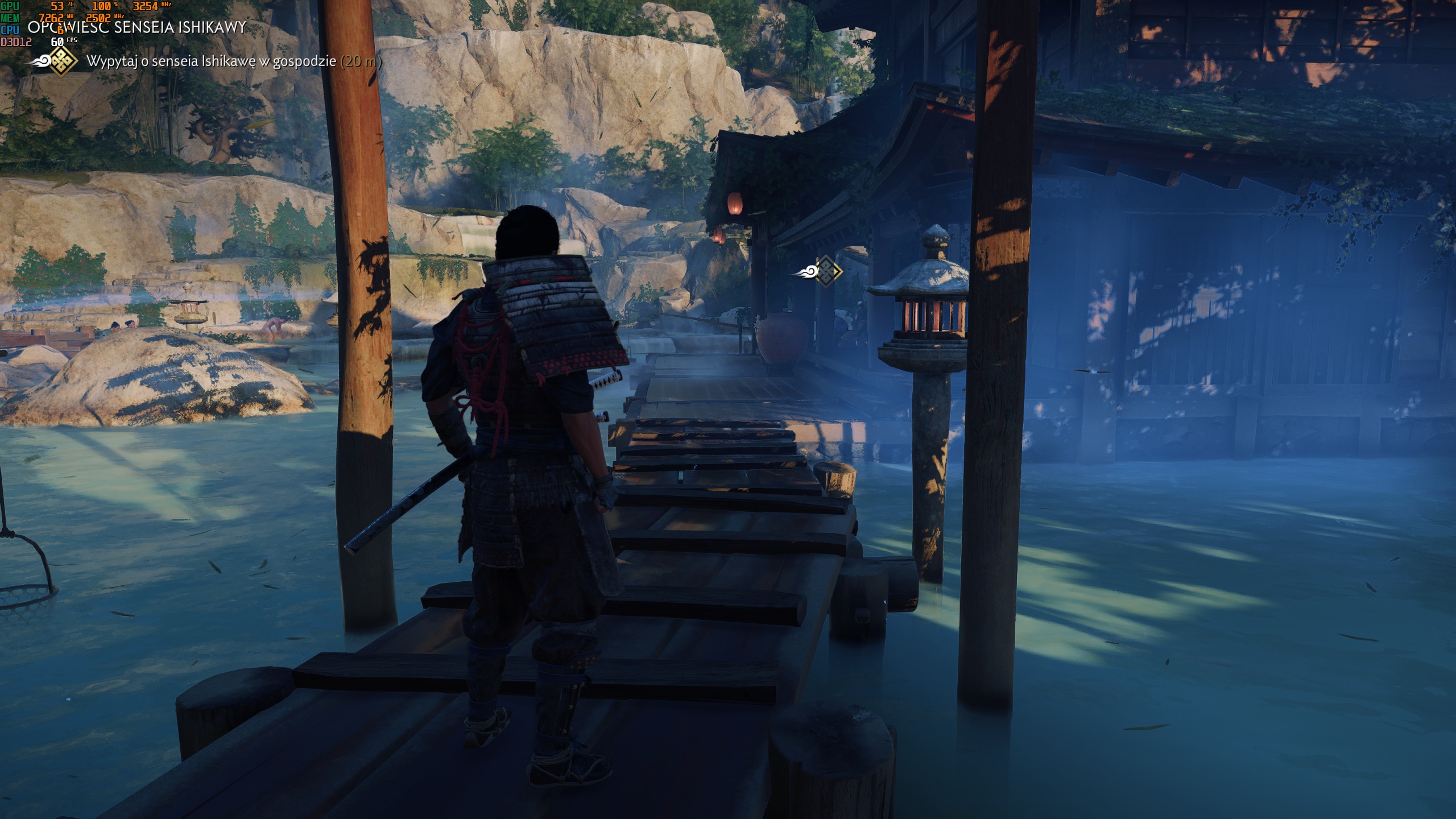

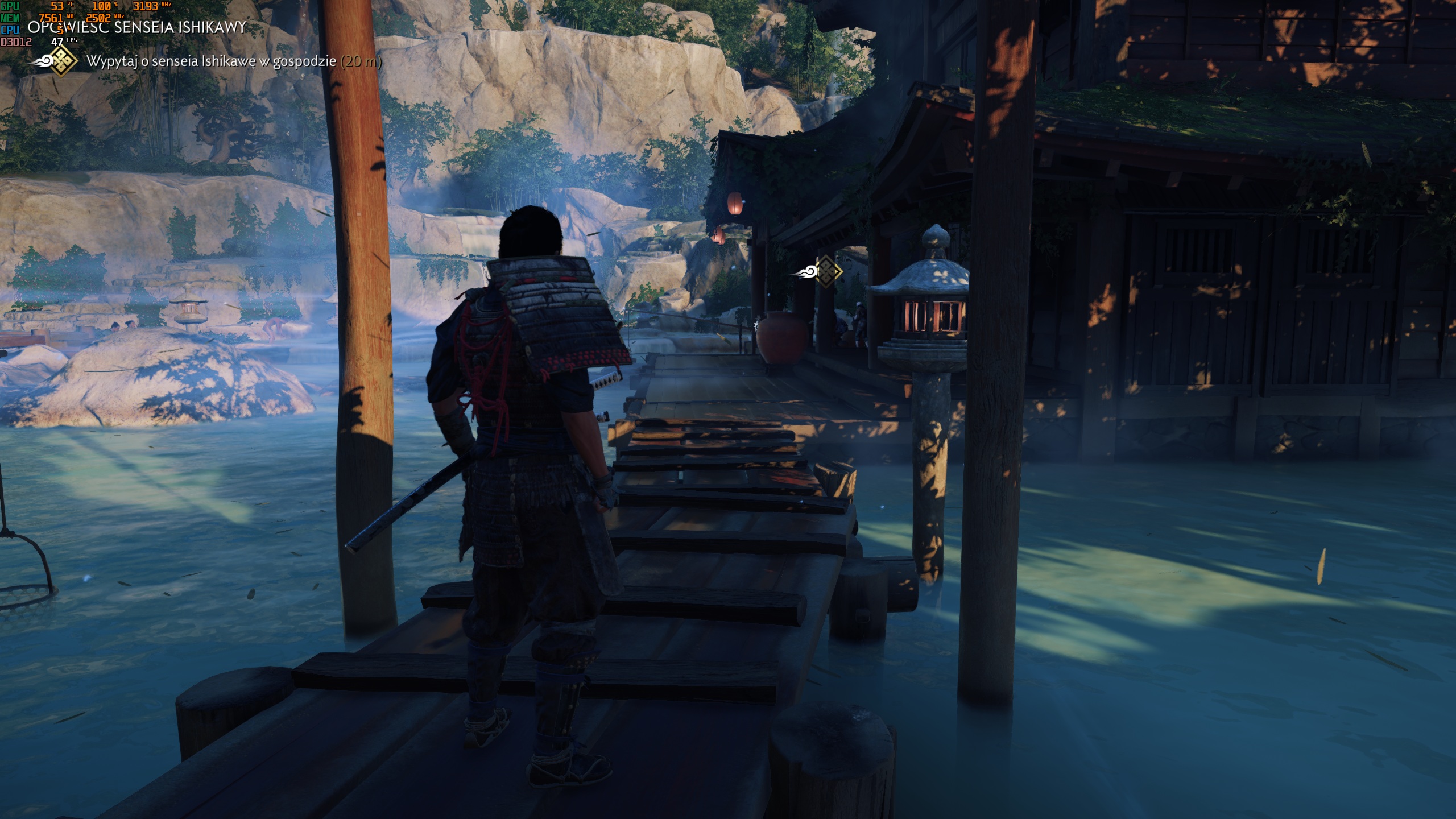

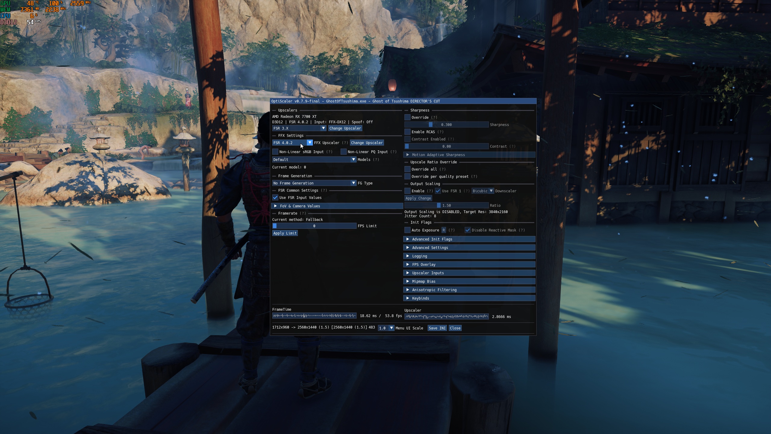

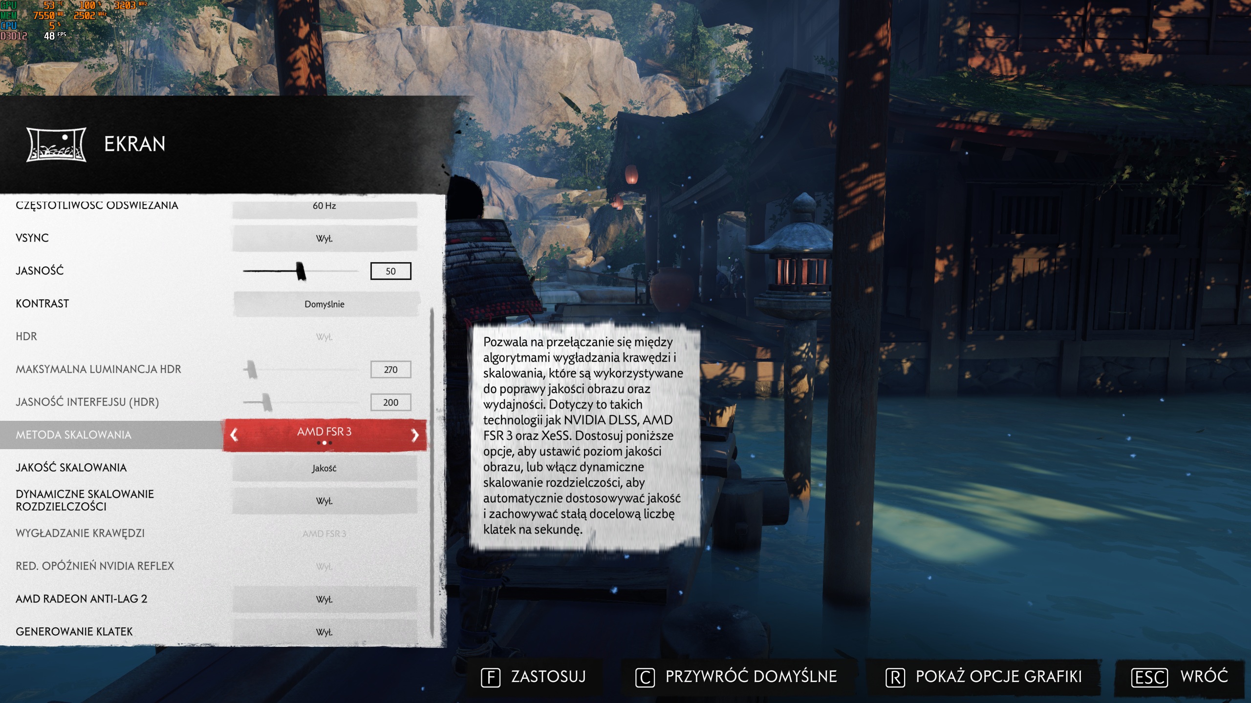

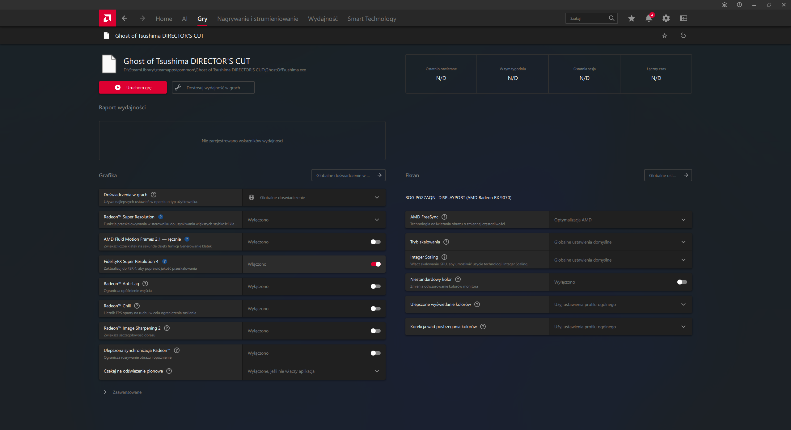

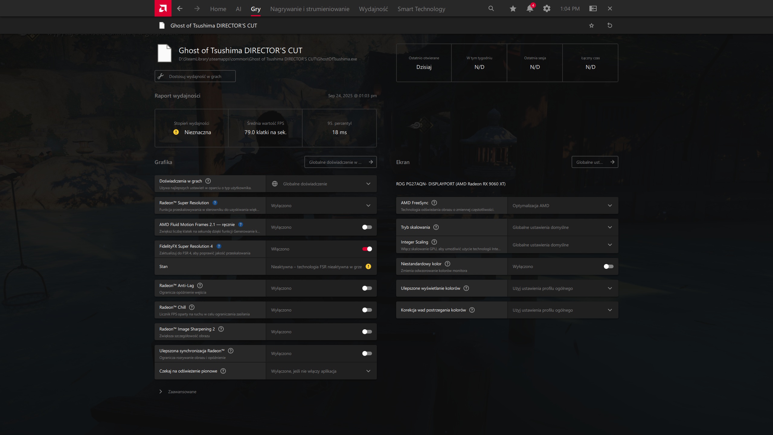

Z kolei ta bardziej liczba grupa produkcji to te ze wsparciem FSR 3.1, korzystające z podmiany tej wersji na FSR 4 przez sterowniki karty graficznej. Tym razem skorzystałem z Ghost of Tsushima, jednak zanim uruchomimy grę, należy wejść do panelu kontrolnego AMD, który znajdziemy pod prawym kliknięciem myszą na pulpicie. Następnie wchodzimy w sekcję Gry, a potem albo w profil danego tytułu, gdzie możemy włączyć FSR 4 tylko dla niego, albo w zakładkę Grafika, gdzie da się aktywować FSR 4 globalnie, czyli dla wszystkich produkcji z FSR 3.1. Przy czym muszę dodać, że FSR 4 na najnowszej wersji sterowników 25.9.2 od razu jest aktywne globalnie (co wcześniej nie miało miejsca), zatem możliwe, że ten krok w ogóle będzie już zbędny, ale mimo to warto wejść do panelu, żeby się upewnić, że wszystko jest w porządku.
Gdy ten krok mamy za sobą, można uruchomić grę. Następnie, tak samo jak dla natywnej implementacji FSR 4, wchodzimy do ustawień graficznych, gdzie włączamy FSR 3.1. Przy czym pamiętajcie, że czasami starsza wersja techniki jest oznaczona po prostu jako "FSR 3", tak jak ma to miejsce w Ghost of Tsushima. Nie jest to nic, czym należy się przejmować, gdyż nie ma to żadnego wpływu na to, czy FSR 4 się uruchomi, gdyż to po prostu drobne niedopatrzenie w interfejsie gry. To już wszystko, po zapisaniu ustawień graficznych FSR 4 jest aktywne, a liczba FPS wzrasta. Niemniej, jeśli chcecie mieć 100% pewność, wtedy korzystamy ze skrótu klawiszowego Alt+R, który otworzy nakładkę panelu sterowników, gdzie zobaczymy, czy FSR 4 rzeczywiście działa.

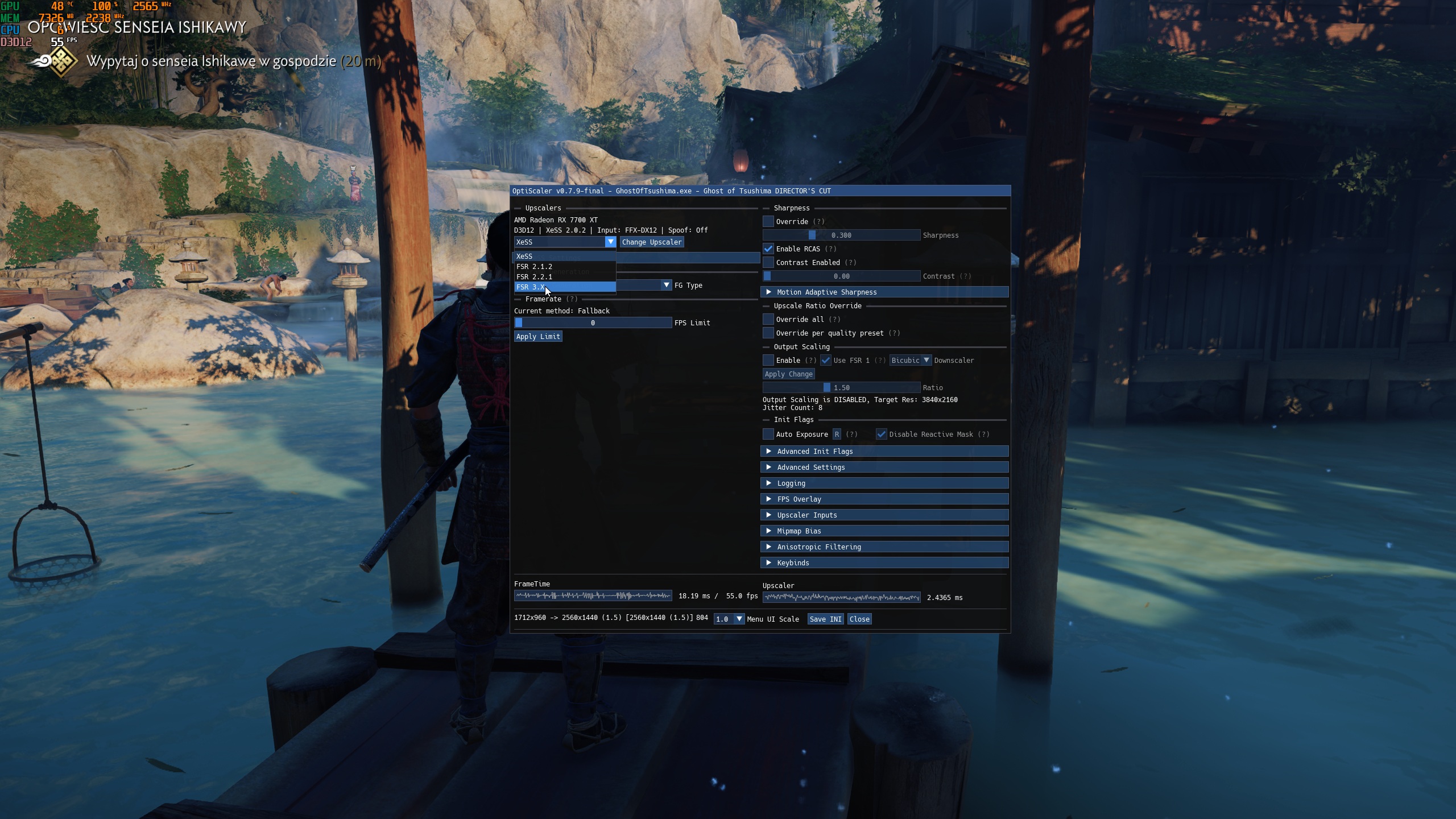

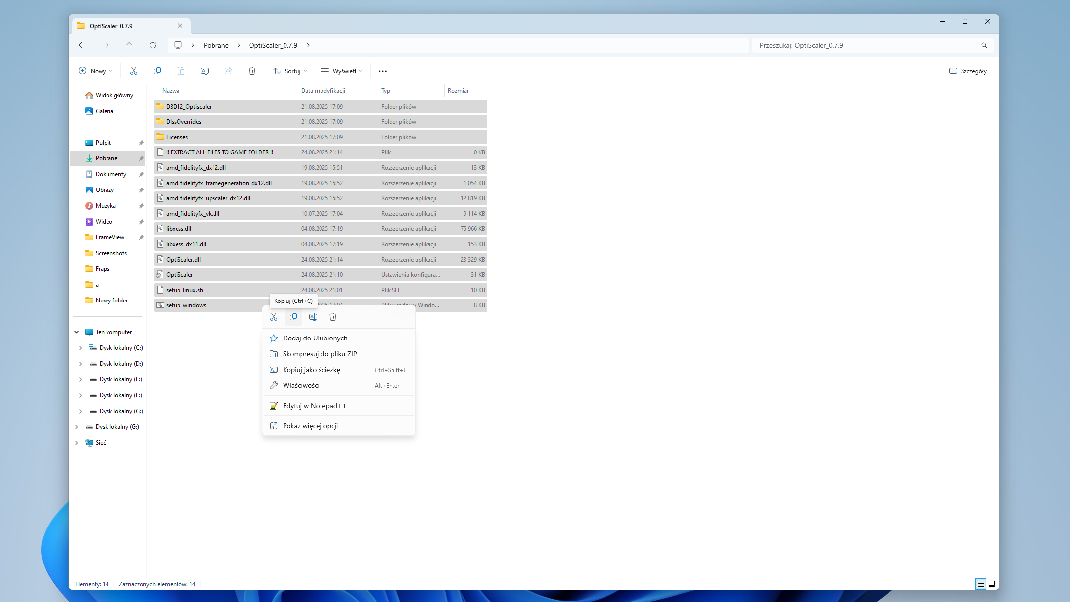

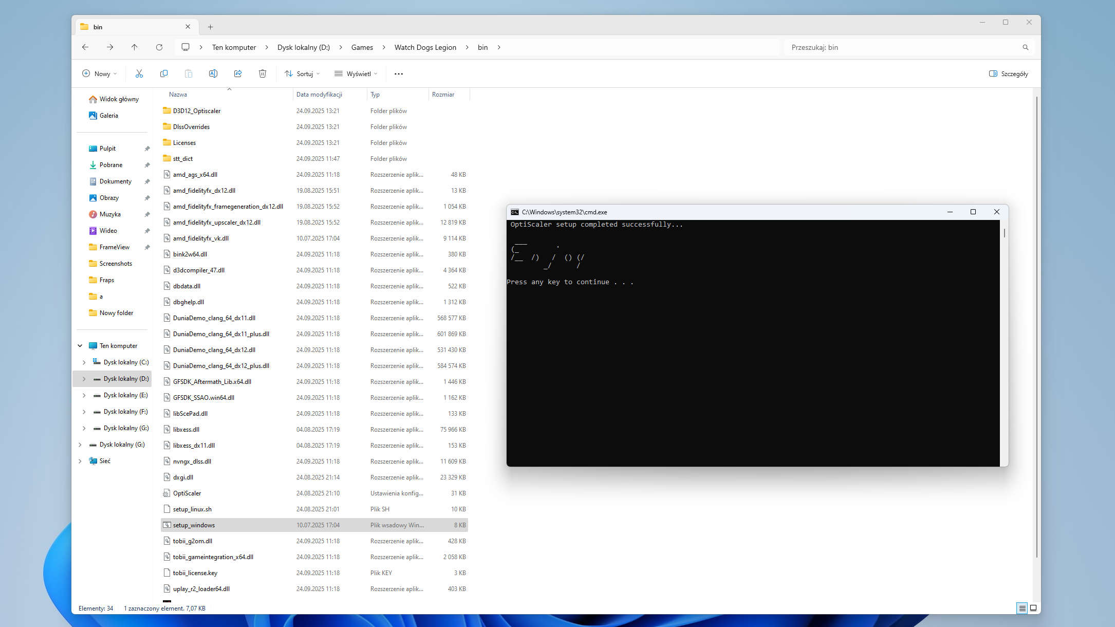

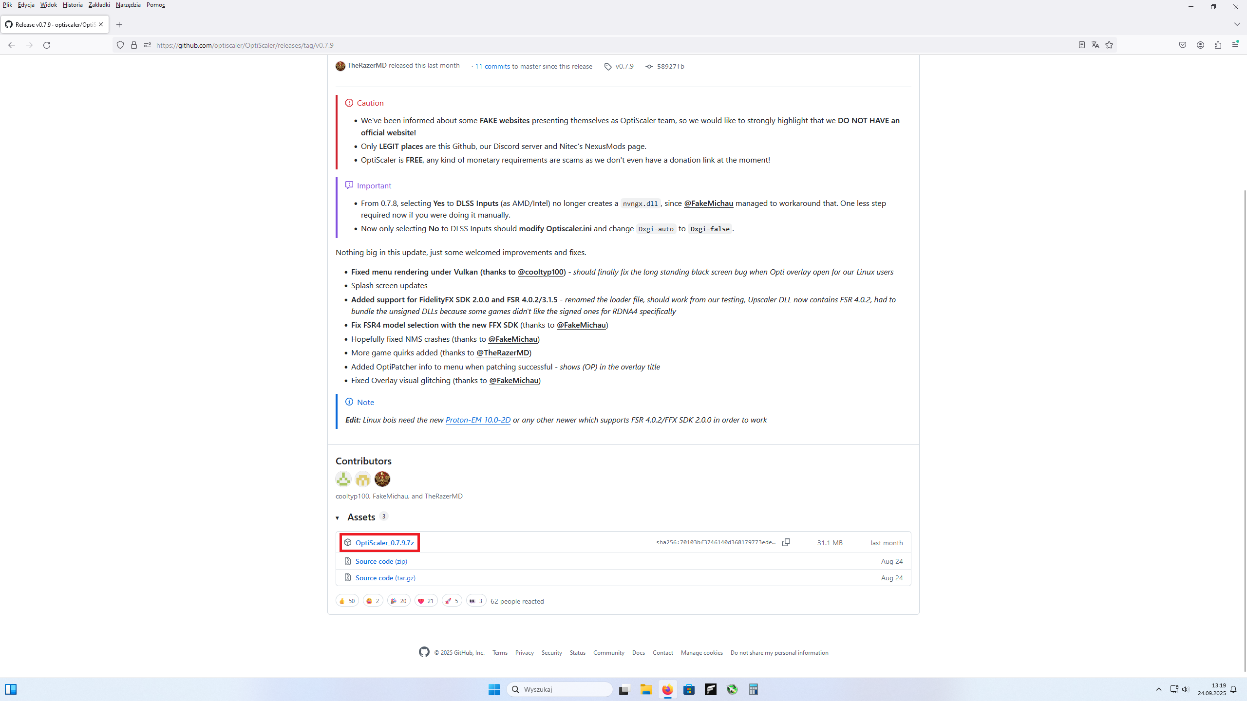

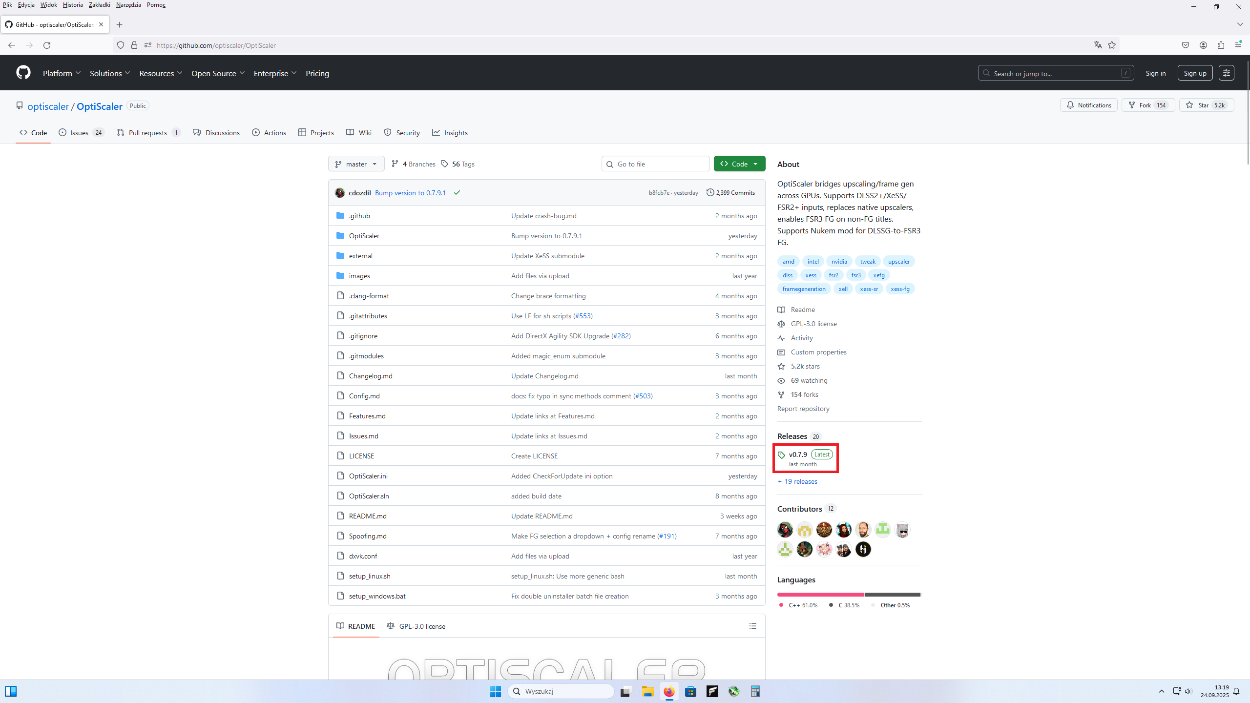

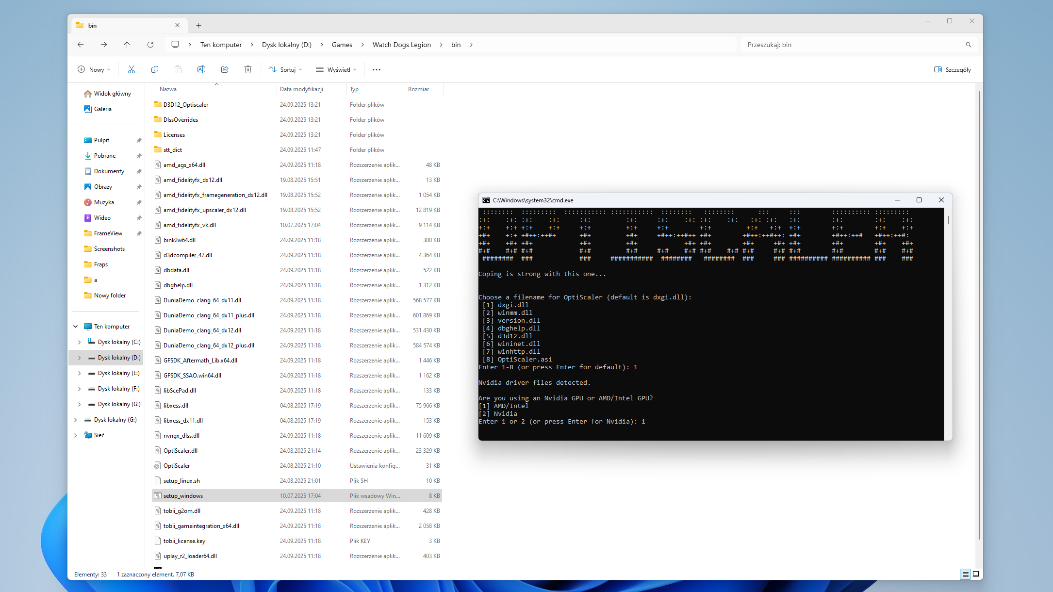

Kiedy gra nie znajduje się na oficjalnej liście produkcji obsługujących FSR 4, wtedy musimy użyć wspomnianego wcześniej narzędzia OptiScaler. W tym celu wchodzimy na stronę jego repozytorium, gdzie klikamy w najnowszą dostępną wersję, w razie potrzeby lekko przewijamy w dół oraz pobieramy paczkę z rozszerzeniem 7z. Tę ostatnią następnie rozpakowujemy (np. programem 7-Zip), a wypakowane pliki kopiujemy do folderu, gdzie znajduje się główny plik wykonywalny gry (z rozszerzeniem "exe"), potwierdzając zamianę plików (jeśli takie okno się pojawi). Potem uruchamiamy skrypt "setup_windows", gdzie pierwsze pytanie dotyczy nazwy biblioteki OptiScaler (można wybrać domyślną opcję nr 1), drugie posiadanego układu graficznego (mamy Radeona, tak więc wpisujemy 1), a trzecie tego, czy chcemy mieć możliwość zamiany DLSS na FSR 4.
Każdą decyzję potwierdzamy Enterem, a co do pytania o DLSS, w nowszych grach wykorzystujących Streamline nawet po wybraniu opcji nr 2 będziemy w stanie wybrać DLSS w ustawieniach graficznych, ale w starszych trzeba wpisać 1. Generalnie im więcej wariantów zamiany innej techniki na FSR 4 do wyboru, tym lepiej, tzn. optymalnie jest nie odcinać się od DLSS, tym bardziej w przypadku produkcji, które oficjalnie implementują tylko DLSS. Jeżeli nie macie pewności, można poeksperymentować, najpierw próbując na trzecie pytanie odpowiedzieć negatywnie, a w razie potrzeby zmieniając wybór. Jeżeli byście chcieli tak zrobić, to po pierwszej próbie, gdyby była nieudana, usuwacie OptiScaler skryptem "Remove OptiScaler", po czym kopiujecie pliki ponownie oraz jeszcze raz odpalacie "setup_windows". Najprościej będzie jednak po prostu wpisać 1 w ostatnim pytaniu i zapomnieć o sprawie.

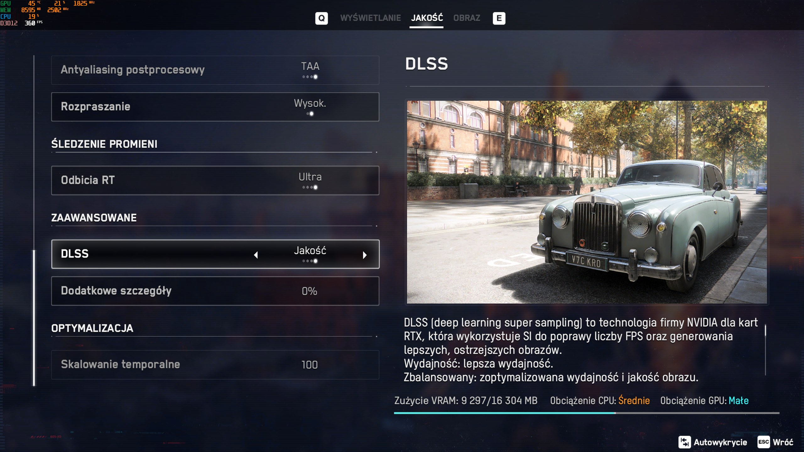

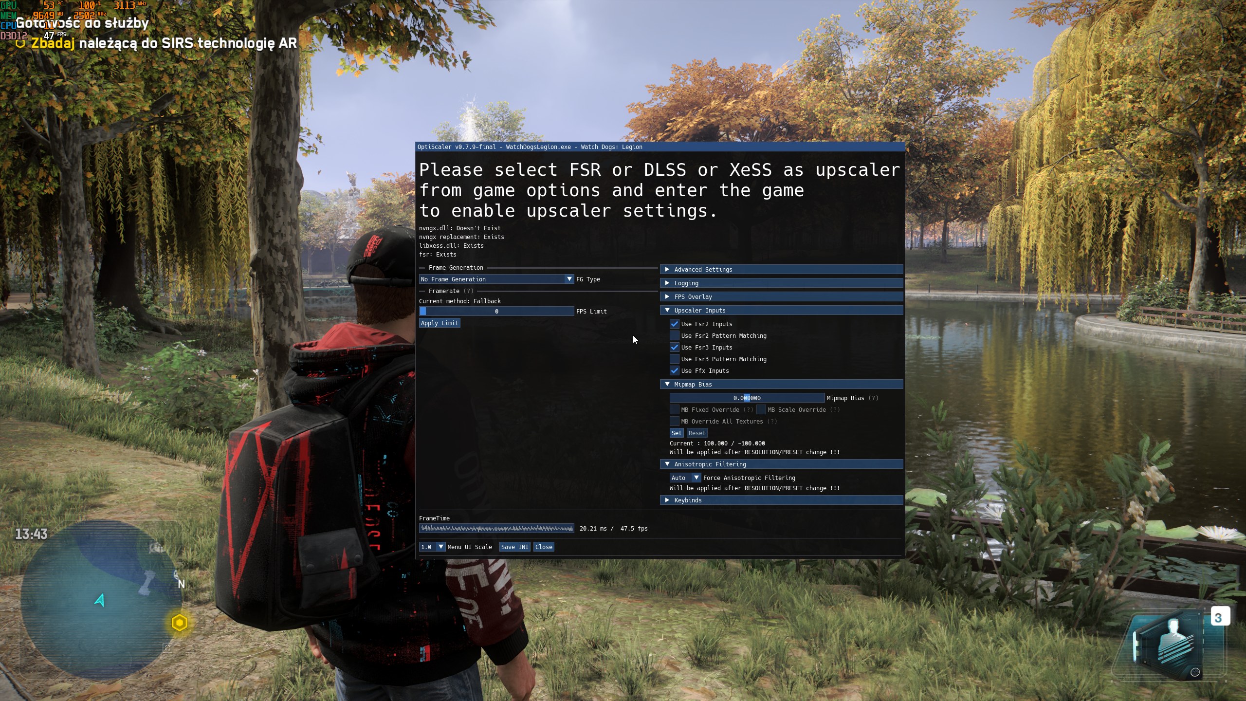

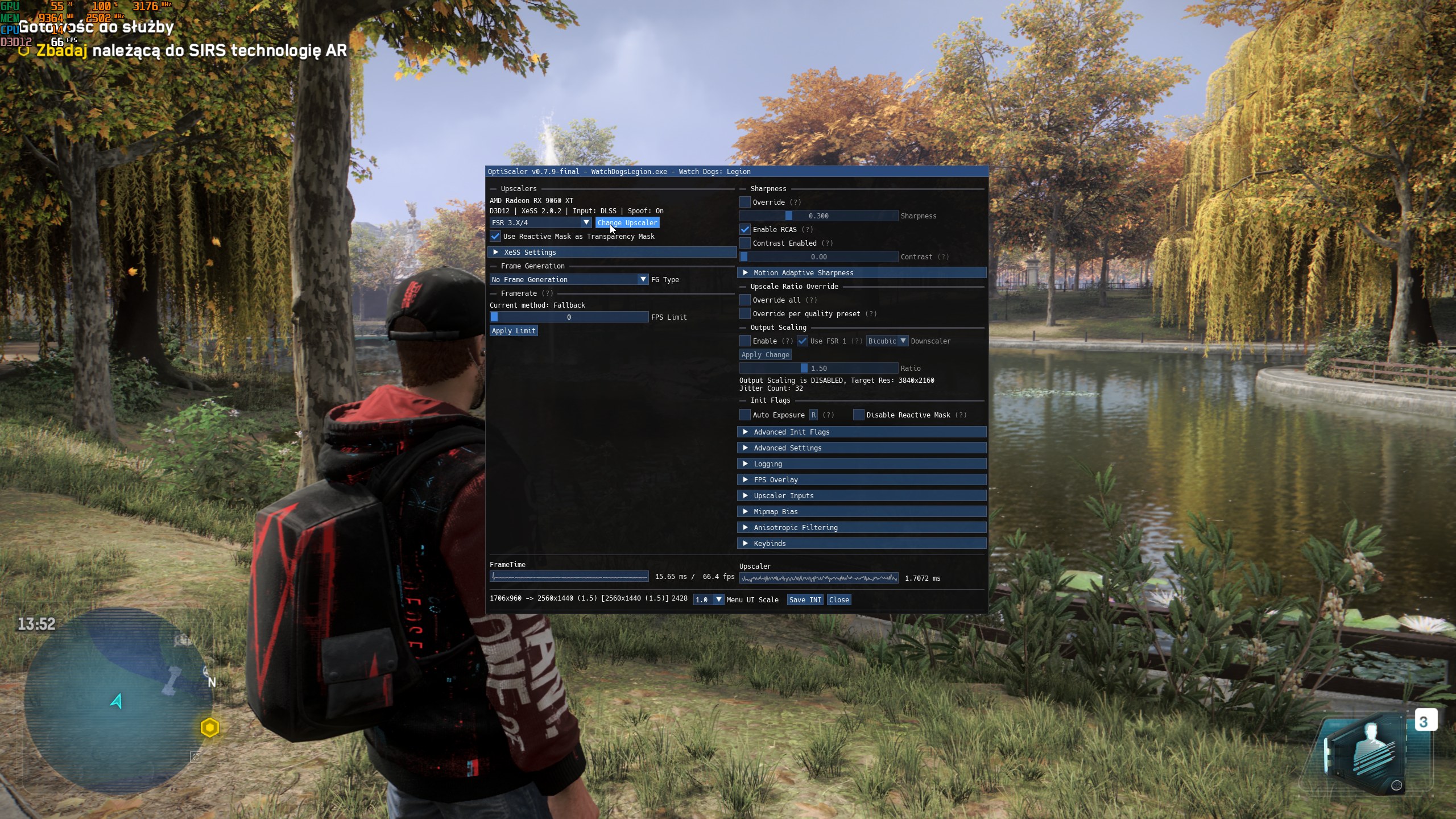

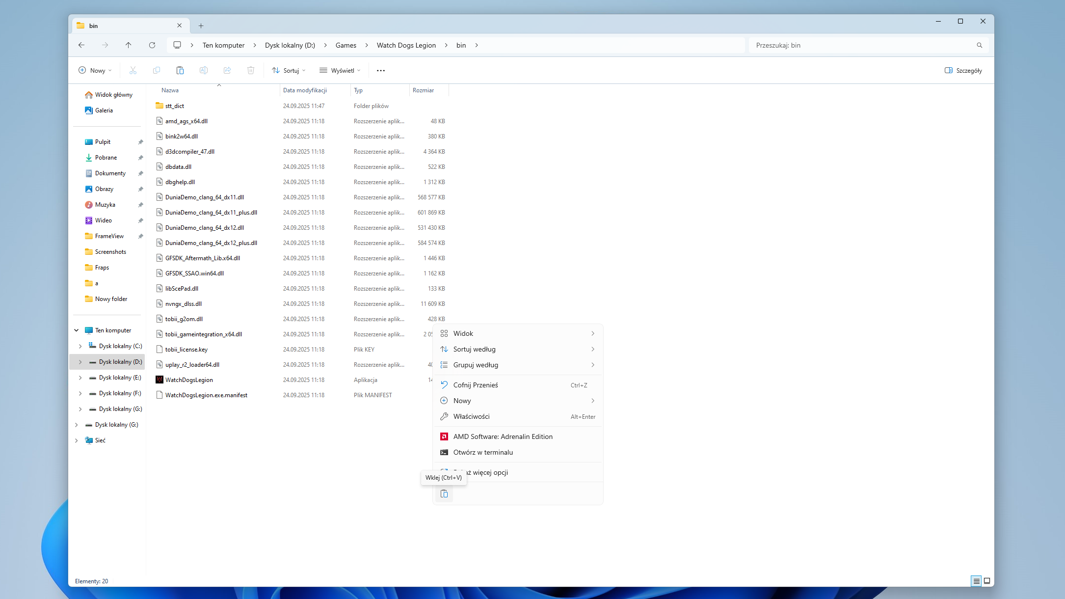

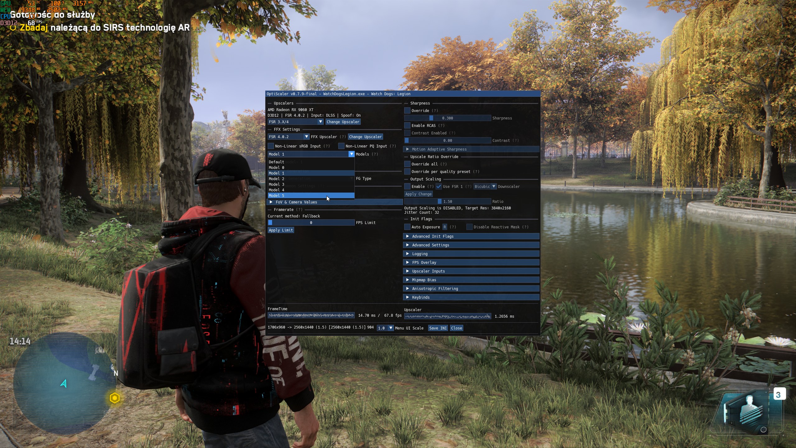

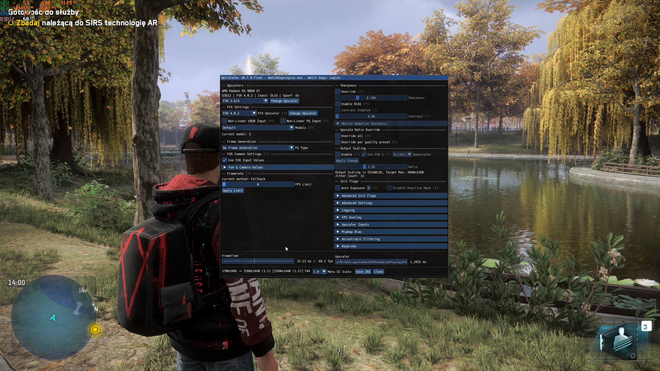

Po instalacji można włączyć grę oraz wczytać zapis, rozpoczynając rozgrywkę - jako przykład posłuży nam Watch Dogs: Legion. Wciskamy klawisz Insert, aby dostać się do konfiguracji OptiScaler, gdzie na początku zobaczymy informację, że musimy włączyć jakieś skalowanie obrazu. W tym celu naciskamy Insert ponownie, wchodzimy do ustawień graficznych, gdzie wybieramy DLSS, FSR lub XeSS (w Watch Dogs: Legion jest tylko DLSS, więc decyzja jest oczywista). Następnie wracamy do gry oraz znów wchodzimy do konfiguratora OptiScaler, gdzie jak widać na zrzucie, domyślnie wybrany jest skaler XeSS, więc klikamy w listę, zamieniamy go na "FSR 3.X/4" i potwierdzamy przyciskiem Change Upscaler. Poniżej na drugiej liście można zmienić wersję FSR, ale skoro od razu jest 4.0.2, to nie trzeba tego zrobić. W zasadzie to już wszystko, choć można jeszcze poeksperymentować z modelami FSR 4, gdzie w Watch Dogs: Legion od domyślnego wyboru lepiej sprawdzał się "Model 5", który wyeliminował migotanie odbić RT. Na koniec, przed zamknięciem okna OptiScaler, klikamy na Save INI, aby po ponownym uruchomieniu gry nie trzeba było powtarzać konfiguracji.
Po tych czynnościach możemy już grać ze skalowaniem obrazu FSR 4, jednak warto jeszcze wspomnieć o innych ważnych rzeczach. Jeśli do wyboru mamy więcej skalerów do potencjalnej zamiany na FSR 4, warto wypróbować wszystkie - może któryś będzie wyglądał lepiej. Potrafi także zdarzyć się tak, że po aktywacji jakiegoś skalowania obrazu gra z zainstalowanym OptiScalerem się zawiesi. Wtedy wiemy, że ten wariant nie działa, więc ograniczamy się do testowania innych. Osobiście miałem też tak, że myszą nie byłem w stanie zmieniać ustawień OptiScalera, ale nie jest to duży problem, gdyż alternatywnie można użyć strzałek klawiatury oraz Entera. A jeszcze odnośnie lekkiego rozmycia odbić na wodzie, widocznego po aktywacji FSR 4, nie jest to wada stricte techniki AMD, jako że dokładnie taki sam efekt jest na kartach GeForce RTX z "prawdziwym" DLSS (odsyłam do testu). Niektóre gry po prostu tak mają i musimy to zaakceptować (lub nie używać w nich skalowania obrazu). Ponadto należy pamiętać, że OptiScaler nie powinien być używany w grach wieloosobowych, a to z uwagi na ryzyko bana przez podejrzenie stosowania tzw. cheatów.

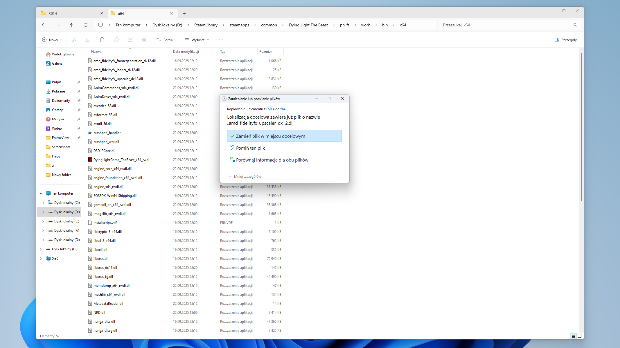

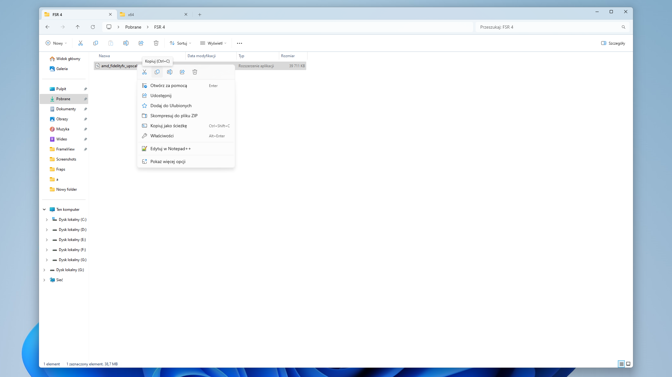

Modyfikacja jest najprostsza w wypadku tytułów z natywną implementacją FSR 4, takich jak np. Dying Light: The Beast. Mianowicie wystarczy pobrać zmodyfikowaną bibliotekę, którą odnajdziecie tutaj, oraz wkleić pobrany plik do folderu z głównym plikiem "exe" gry, potwierdzając przy tym zastąpienie oryginału (oczywiście warto wykonać kopię zapasową tego ostatniego). Po wszystkim po prostu uruchamiamy produkcję, a w ustawieniach graficznych wybieramy FSR 4 i gotowe, nic więcej nie trzeba robić.
Inaczej sprawa wygląda dla pozostałych tytułów, gdyż w ich wypadku trzeba skorzystać z OptiScaler. Instalujemy zatem to narzędzie zgodnie z wcześniejszymi instrukcjami, ale zanim odpalimy grę, trzeba jeszcze zamienić plik amd_fidelityfx_upscaler_dx12.dll na zmodyfikowaną wersję, do której link jest w poprzednim akapicie. Naturalnie wklejamy go do tego samego folderu co pliki OptiScaler, tzn. tam, gdzie jest główny "exe" danej produkcji. Dalsza część procedury także jest zbliżona, czyli po uruchomieniu gry wybieramy jakieś skalowanie obrazu, wchodzimy do konfiguracji OptiScaler (klawiszem Insert), zmieniamy XeSS na opcję "FSR 3.X", a na drugiej liście upewniamy się, że wybrany jest FSR w wersji 4.0.2. Tak jak wcześniej, możemy jeszcze poeksperymentować z modelami FSR 4, a na koniec zapisujemy konfigurację przyciskiem Save INI.
