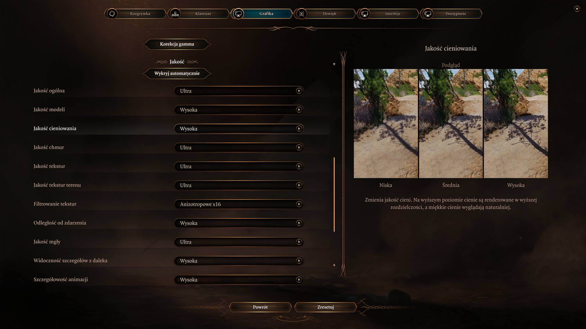

Z miękkimi cieniami w przeszłości pojawiało się wiele problemów, bo algorytmy map cieni nie są perfekcyjne jeżeli chodzi o grafikę rastrową i tak naprawdę przy tej metodzie nigdy nie były idealne. Zarówno NVIDIA jak i AMD wprowadzały niewielkie usprawnienia tworząc własne algorytmy gotowe do implementacji – na przykład NVIDIA PCSS (Percentage-Closer Soft Shadows), który bazuje zarówno na wprowadzonym 1978 roku Shadow Maps, jak i PCS (Percentage-Closer Filtering). W przeszłości mogliśmy tę technikę obserwować na przykład w Assassin’s Creed Unity czy GTA V.
