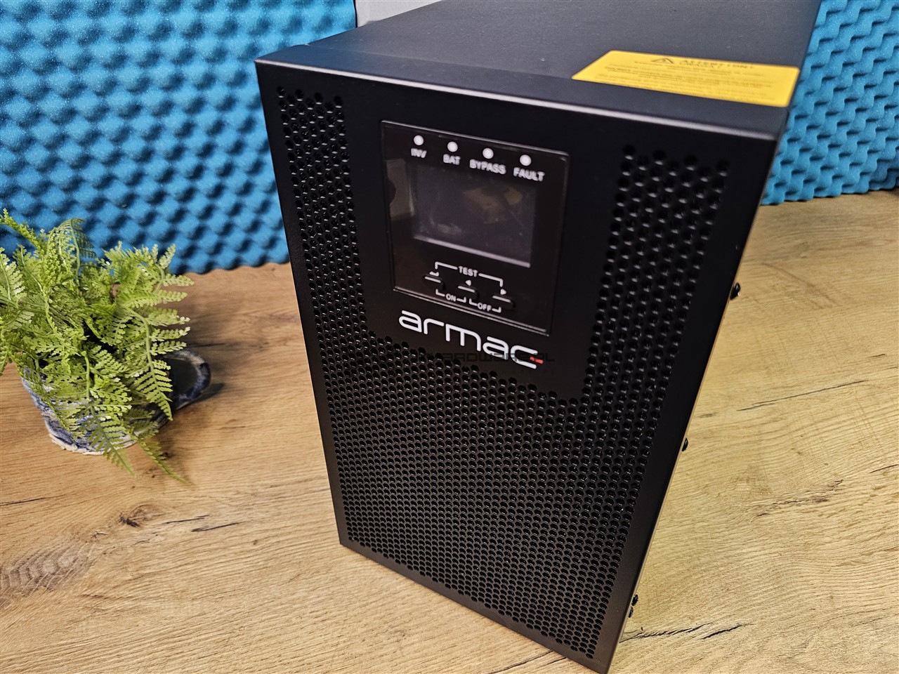

UPS Armac Office On-line PF1 Dust-Free 2000 VA to urządzenie w obudowie typu tower o wymiarach 421 × 190 × 327 mm i wadze około 20,2 kg. Obudowa jest solidna, wykonana z lakierowanej proszkowo blachy stalowej. Na froncie znalazł się demontowalny panel z wymiennym filtrem przeciwkurzowym, który można regularnie czyścić.

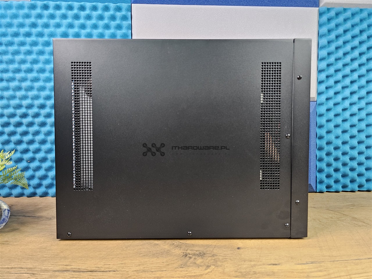

Powyżej umieszczono monochromatyczny wyświetlacz LCD podświetlany na biało, informujący o parametrach pracy i stanie baterii, a pod nim trzy przyciski do obsługi menu, nad ekranem mamy cztery diody LED sygnalizujące tryb pracy zasilacza lub błąd. Boczne panele mają dodatkowe perforacje wentylacyjne, a po ich zdjęciu uzyskujemy dostęp do akumulatorów VRLA.

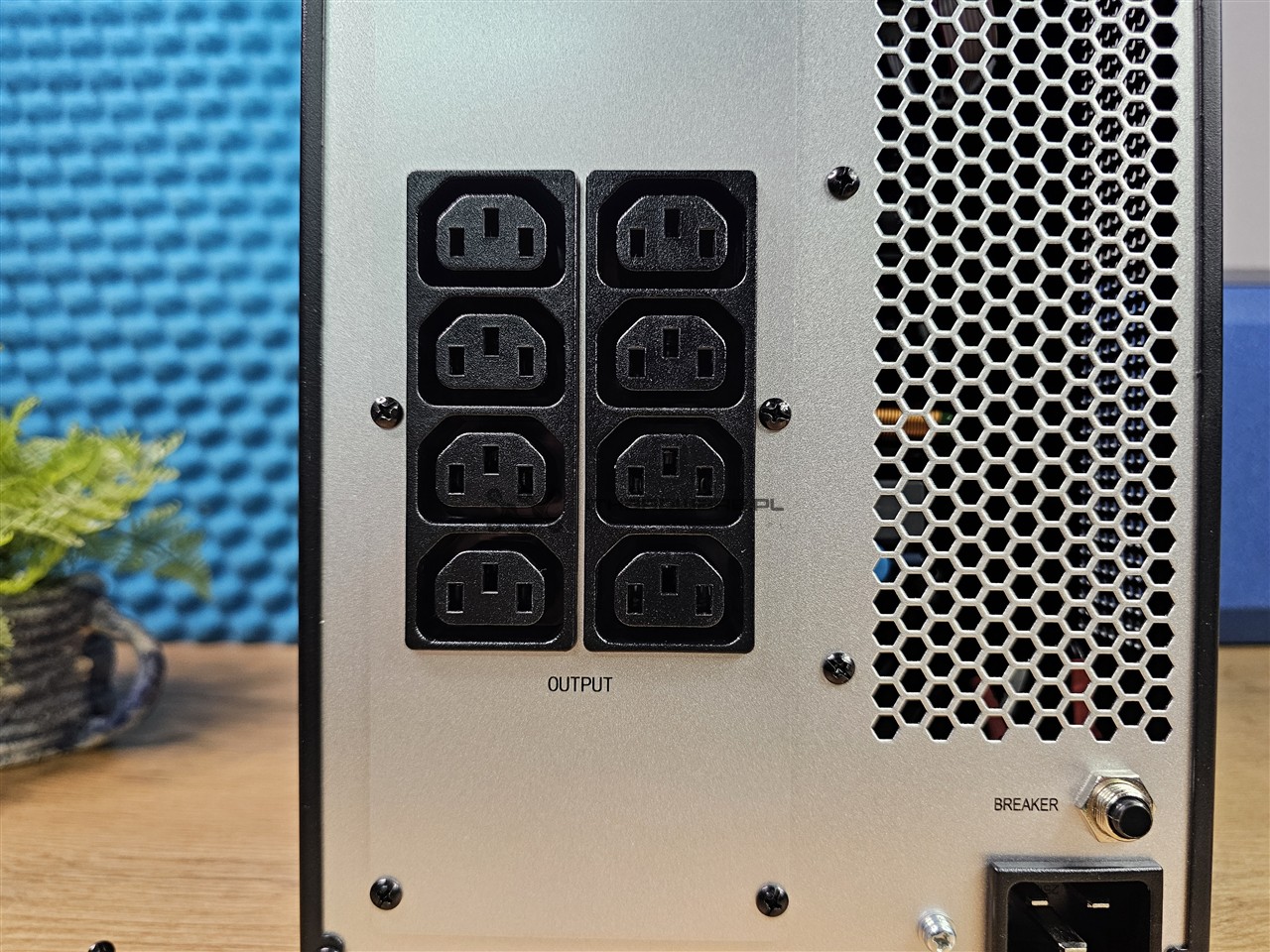

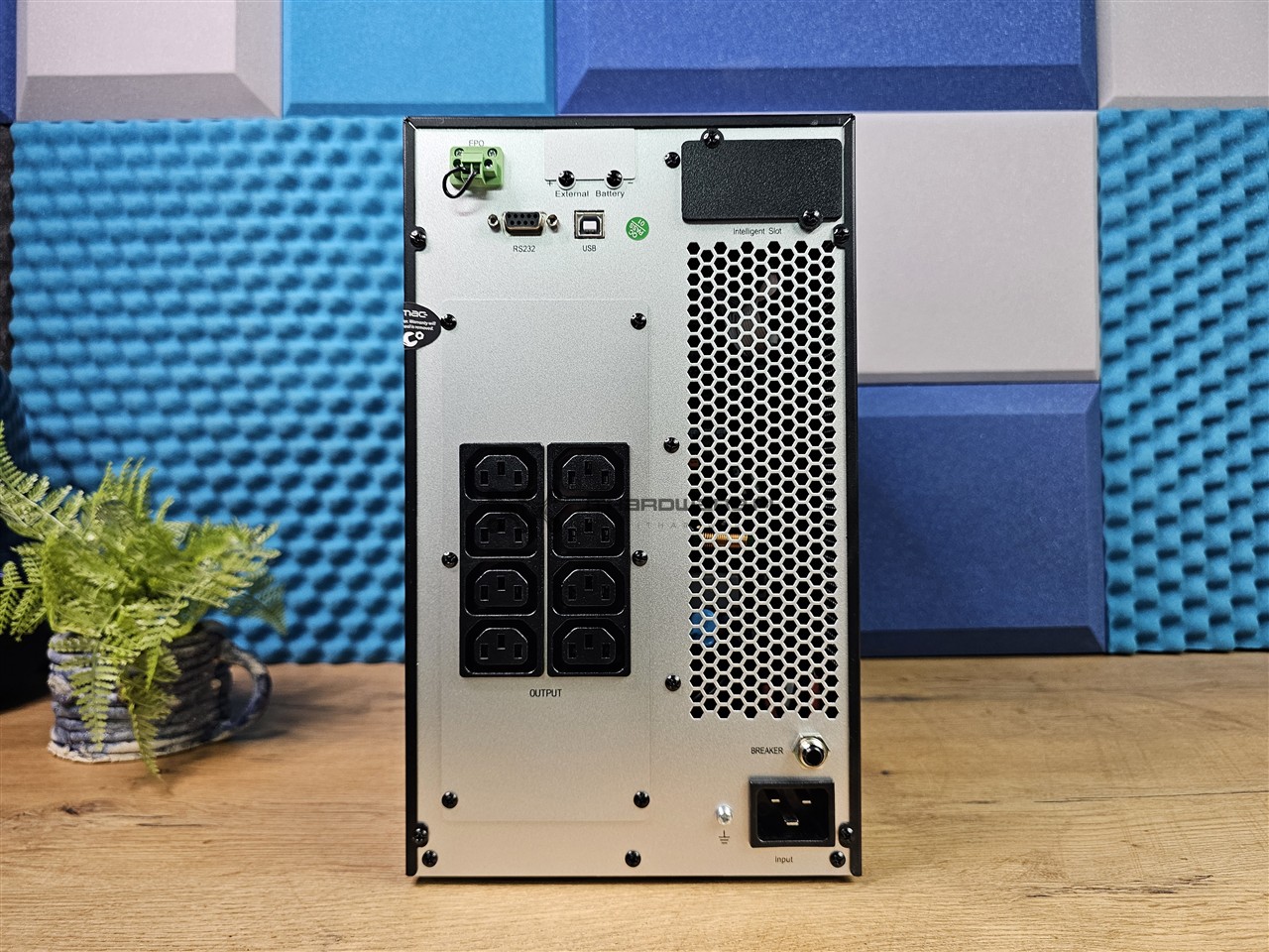

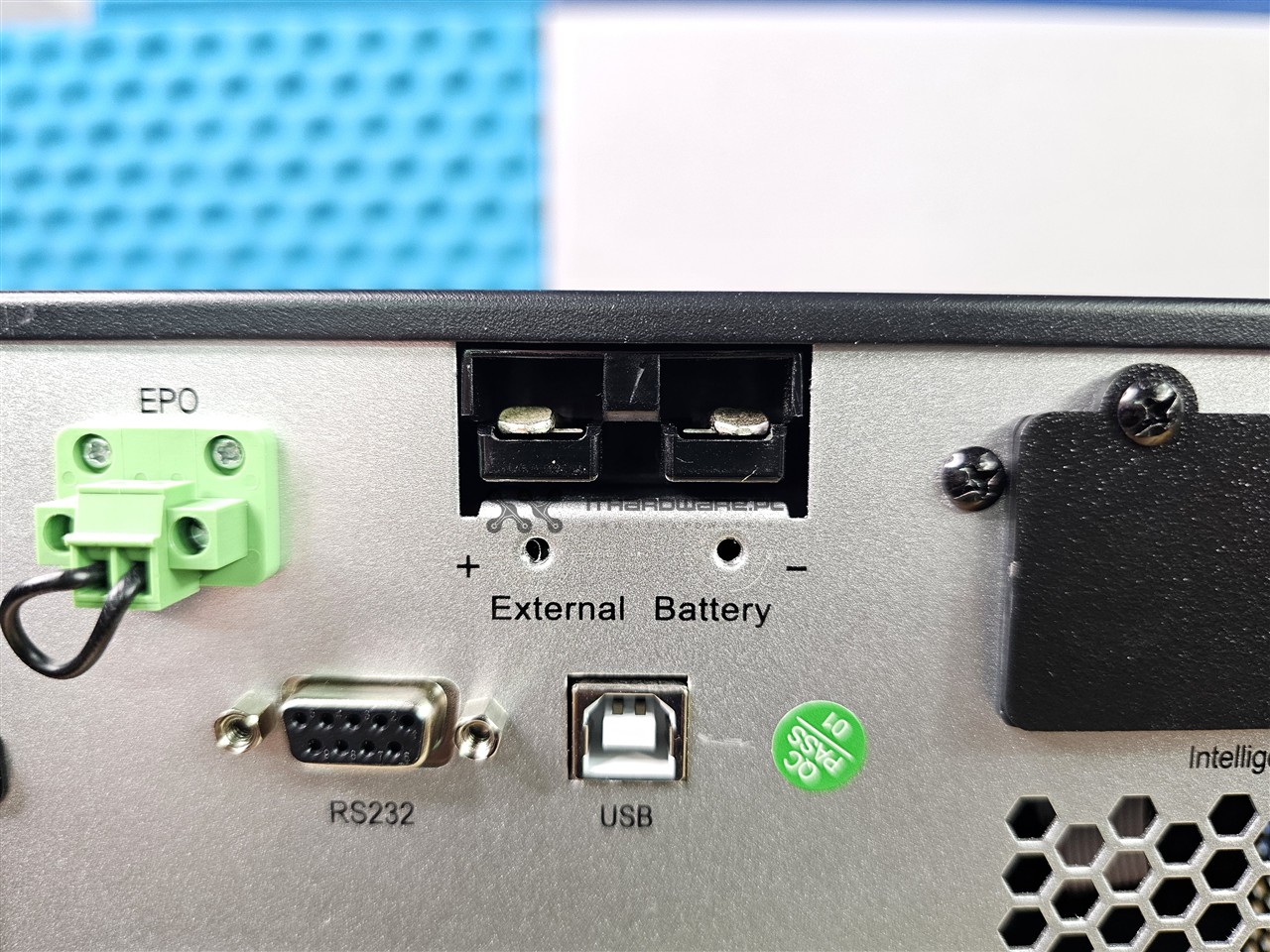

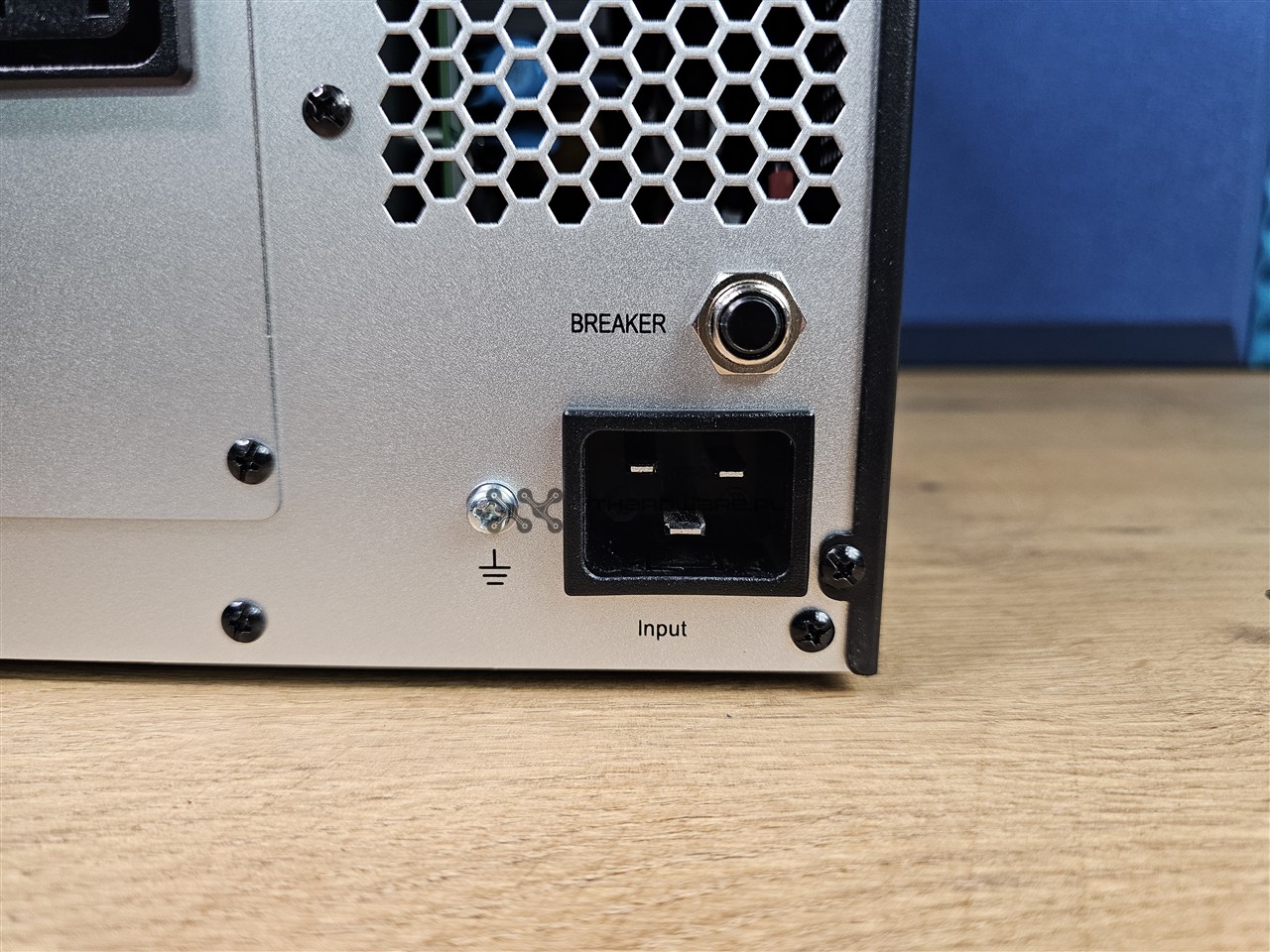

Na tylnym panelu producent przewidział osiem wyjść IEC 320 C13 oraz wejście zasilania IEC 320 C20 zabezpieczone automatycznym bezpiecznikiem. Nad gniazdami znajdują się dwie kratki wentylacyjne chłodzenia elektroniki zasilacza. W górnej części panelu ulokowano porty USB i RS232, a także złącze awaryjnego wyłącznika EPO. Obok znalazł się terminal do podłączenia zewnętrznego pakietu baterii oraz slot rozszerzeń (Intelligent Slot) – umożliwiający instalację dodatkowych kart, np. SNMP do monitorowania przez sieć.
Po zdjęciu bocznego panelu dostępny jest pakiet sześciu akumulatorów 12 V / 9 Ah AGM/VRLA, połączonych w zestaw 72 V. Konstrukcja przewiduje prostą wymianę baterii, a producent zastosował uporządkowane okablowanie i łatwy dostęp serwisowy.
