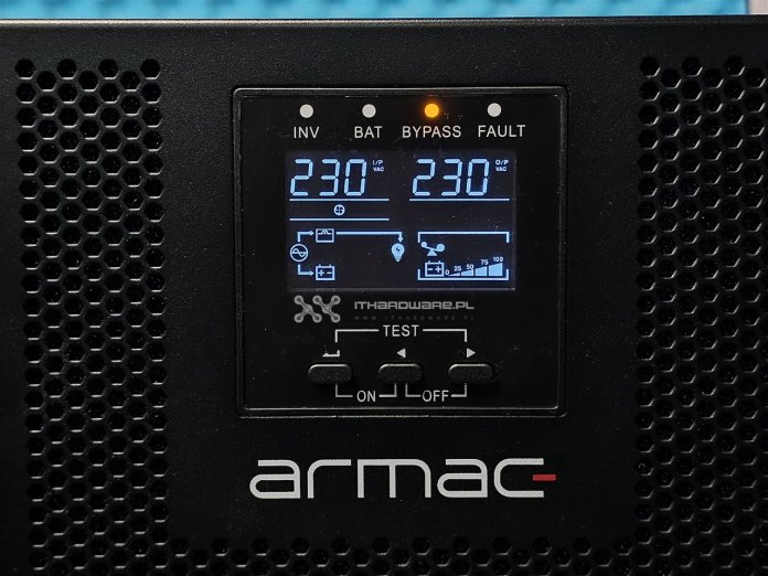

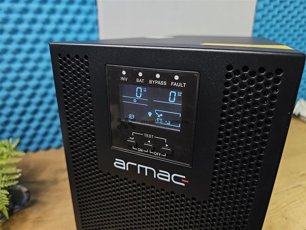

Wybór zasilacza awaryjnego UPS to nie taka prosta sprawa. Rynek jest bardzo konkurencyjny, a każdy producent oferuje rozwiązania o różnej funkcjonalności i przeznaczeniu. Tym razem przyjrzymy się zasilaczowi marki Armac Office On-Line PF1 2000VA LCD. To nowoczesny model pracujący w topologii VFI (Voltage Frequency Independent), czyli on-line. Najważniejszą zaletą UPS-ów on-line jest bezprzerwowe przełączanie się na zasilanie bateryjne oraz pełna stabilizacja napięcia wyjściowego, zapewniająca ochronę przed zakłóceniami sieciowymi. Testowany model oferuje moc pozorną 2000 VA i moc czynną 2000 W (PF = 1.0), sprawność do 95,5%, pełną sinusoidę na wyjściu oraz funkcję „zimnego startu”. Do tego dochodzi metalowa obudowa z filtrem przeciwkurzowym Dust-Free, wyświetlacz LCD, osiem gniazd IEC C13 oraz łatwe monitorowanie przez USB/RS-232 i oprogramowanie PowerManager II. Seria PF1 została zaprojektowana przede wszystkim dla użytkowników biznesowych, biur i serwerowni, gdzie stabilność i niezawodność są kluczowe. Sprawdźmy zatem, co potrafi Armac Office On-Line PF1 2000VA LCD.
Armac Office On-Line PF1 2000VA LCD korzysta z topologii VFI (on-line). Najważniejszą zaletą jest bezprzerwowe przełączanie na zasilanie bateryjne oraz pełna stabilizacja napięcia wyjściowego.

Typ obudowy :
Tower, metalowa (Dust-Free)

Sygnalizacja :
Akustyczno-optyczna; wyświetlacz LCD;
