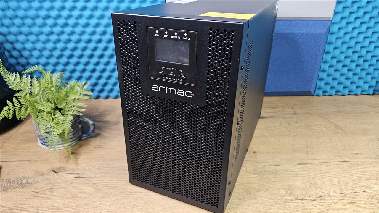

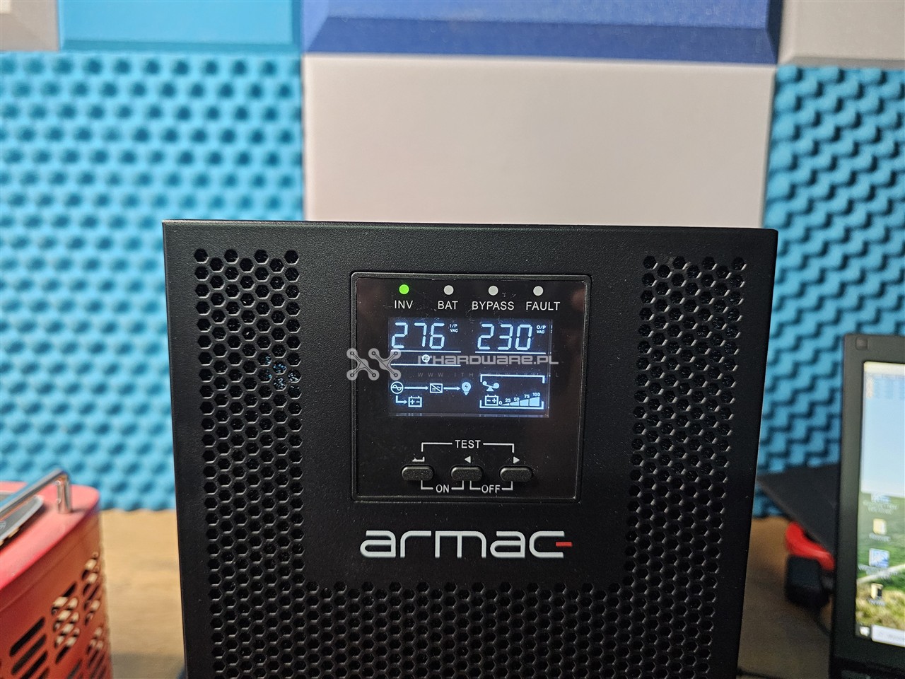

Armac PF1 2000 VA to zasilacz UPS on-line, który od początku zwraca uwagę jakością wykonania, stabilizacją napięcia i wysoką sprawnością energetyczną. Urządzenie wyposażono w sześć akumulatorów 9 Ah, filtr przeciwkurzowy, funkcję zimnego startu oraz pełną sinusoidę na wyjściu. Dzięki topologii VFI (double conversion) przełączenia na zasilanie bateryjne odbywają się bezprzerwowo, a napięcie wyjściowe utrzymuje stałą wartość niezależnie od warunków na wejściu. Na uwagę zasługuje również możliwość współpracy z agregatem prądotwórczym i czytelny wyświetlacz LCD. Solidna stalowa obudowa (waga ok. 20 kg) gwarantuje trwałość, a demontowalny filtr przeciwkurzowy można wyczyścić w kilka minut, co ułatwia eksploatację.
Nie jest to UPS pozbawiony wad. Wentylatory, mimo sterowania PWM, pozostają słyszalne – hałas jest ok. 4 dBA niższy przy małym obciążeniu, ale wciąż wyraźny. Brakuje również portu Ethernet w standardzie, a tolerancja na przeciążenia jest niska – nawet kilka watów ponad nominalne obciążenie skutkuje alarmem i sygnałem dźwiękowym, a większe przeciążenie przełączeniem w by-pass lub logicznym wyłączeniem UPS-a.
Armac PF1 2000 VA to UPS, który pokazuje, że liczy się nie tylko ciągłość zasilania – PF1 wyróżnia się wysoką sprawnością (ponad 93%), świetną stabilizacją napięć i solidną stalową obudową z praktycznym filtrem przeciwkurzowym.
Pod względem wydajności akumulatorów Armac PF1 2000 VA oferuje bardzo dobre czasy podtrzymania: ponad 7 minut przy pełnym obciążeniu i blisko 2,5 godziny przy 150 W. Największą siłą tego UPS-a są jednak inne elementy: czysta sinusoida, bezprzerwowe przełączenie na baterię i sprawność ponad 93%, co wyróżnia go w tej klasie. Producent zapowiada także wprowadzenie dodatkowych battery packów, które pozwolą rozbudować system i znacząco wydłużyć czas podtrzymania. W połączeniu z ceną sklepową 1979 zł otrzymujemy urządzenie wysokiej klasy, skierowane do wymagających użytkowników ceniących niezawodność. Końcowa ocena 8/10 to efekt połączenia wysokiej sprawności i stabilizacji z ograniczeniami w kulturze pracy i rozbudowie. Warto dodać, że w ofercie Armac znajdują się także inne modele serii PF1: tower 1 i 3 kVA oraz rack 1, 2 i 3 kVA – co daje szeroką możliwość dopasowania do infrastruktury.
