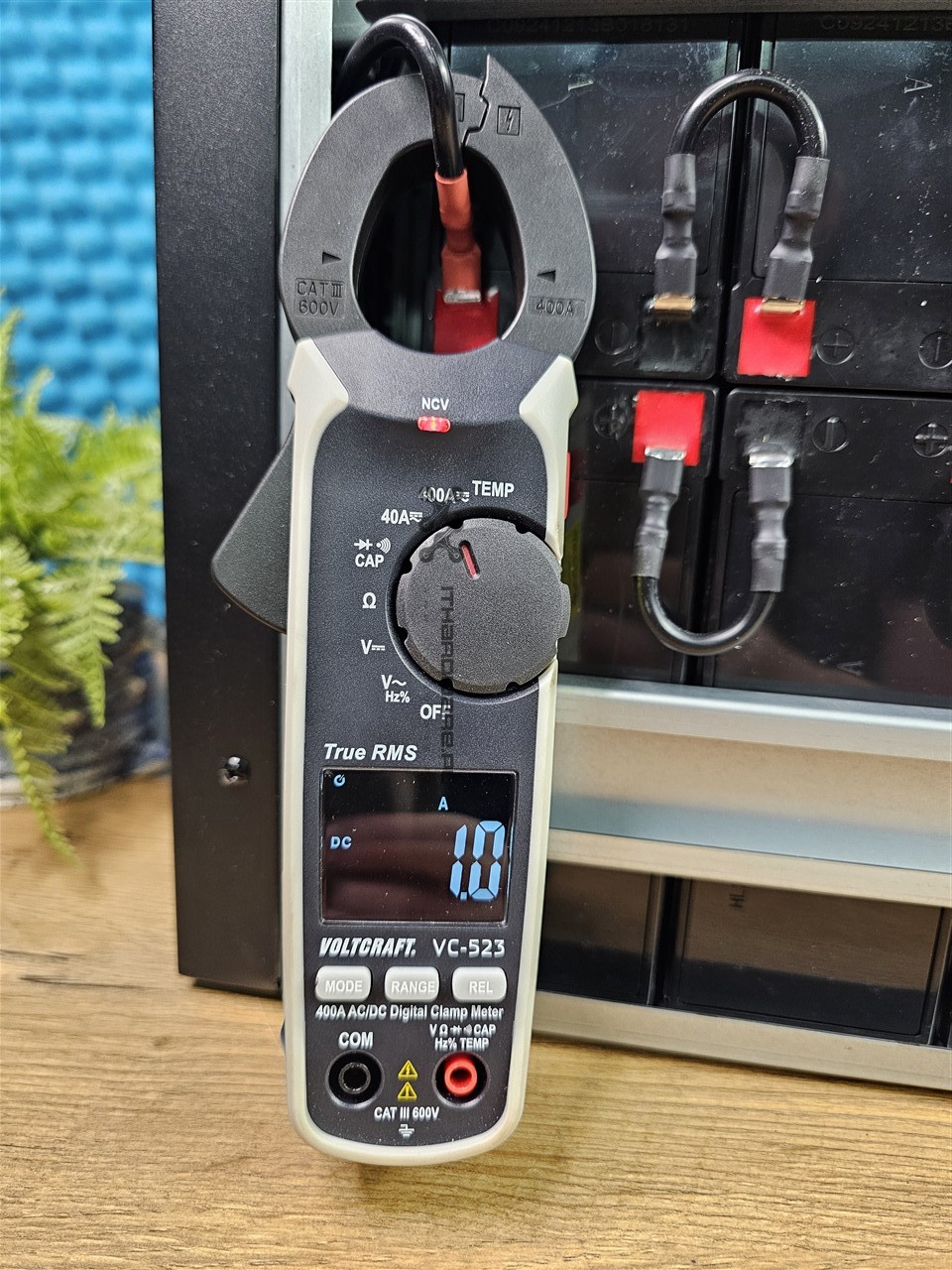

Pobór mocy
Praca urządzenia zasilania gwarantowanego, jakim jest UPS, generuje dodatkowe zużycie energii elektrycznej. Pozostaje pytanie, jakie są to dokładne wartości. Armac PF1 2000 VA podczas pracy sieciowej (bez obciążenia, na naładowanych akumulatorach) pobiera od 41,5 W do 44,5 W. W trybie by-pass wartości te są niższe i mieszczą się w zakresie 24,5–26,8 W. Podczas ładowania akumulatorów pobór energii wzrasta do poziomu 99–105 W, przy czym wartość chwilowa prądu ładowania zależy od stopnia rozładowania akumulatorów.
Pomiar Pobór energii elektrycznej
W czasie pracy jałowej, akumulatory naładowane 41,5 W - 44,5 W
W czasie pracy jałowej, akumulatory naładowane - tryb By Pass 24,5 W - 26,8 W
W czasie ładowania akumulatorów 99 W - 105 W
