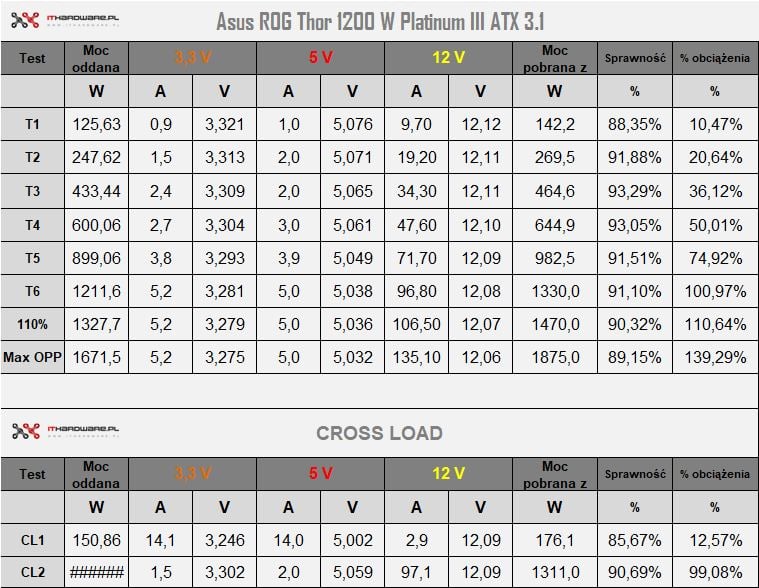

Zasilacz w tej próbie został podłączony do mojego testera, dzięki czemu dokonałem dokładnych pomiarów napięć i prądów. Na ich podstawie obliczam oddawaną moc oraz sprawność. Sprawdzam także, jak zasilacz poradzi sobie z niezrównoważonym rozkładem obciążeń w testach "Cross Load", czyli obciążenia krzyżowego oraz przeprowadzam dość istotny w dobie miniaturyzacji test z niskimi obciążeniami - „Low Load”. Te pomiary ukazują, jak zasilacz spisuje się z energooszczędnymi podzespołami, gdzie niejednokrotnie cała platforma w spoczynku pobiera ok. 50-80 W. Każdorazowo, po dokonaniu wszystkich pomiarów (podczas każdego testu), zostawiam zasilacz na danym obciążeniu na co najmniej kilkadziesiąt minut. Takie działanie ma na celu sprawdzenie stabilności oraz wykonanie dodatkowych weryfikujących pomiarów. Poza tym sprawdzam, do jakich temperatur PSU się rozgrzeje, jakie wentylator osiągnie obroty oraz jaki będzie generował hałas. Zawsze zaczynam od maksymalnego obciążenia. Jak przebiegają testy, opisałem dokładnie tutaj.

Testowany zasilacz Asus ROG Thor 1200 W Platinum III ATX 3.1 pomyślnie przeszedł całą procedurę testową. Wszystkie napięcia na liniach +3,3 V, +5 V oraz +12 V pozostawały w granicach normy ATX, nawet przy pełnym i ponadnormatywnym obciążeniu. Jednostka wykazała się bardzo wysoką sprawnością energetyczną – w kluczowych punktach testowych osiągała od 88,35% (przy 10,47% obciążenia) do 93,29% (przy 36,12% obciążenia). W teście T6, odpowiadającym pełnemu obciążeniu zasilacza, jednostka dostarczyła 1211,6 W mocy przy sprawności 91,10%, zachowując przy tym stabilne napięcia: 12,08 V na linii +12 V, 5,038 V na +5 V oraz 3,281 V na +3,3 V. Przy przeciążeniu do 110% zasilacz bez problemu dostarczał 1327,7 W z zachowaniem 90,32% sprawności. Warto zwrócić uwagę na bardzo duży zapas mocy. W teście OPP (Over Power Protection) zasilacz osiągnął aż 1671,5 W, co stanowi 139,29% mocy znamionowej. Napięcie na linii +12 V utrzymało się przy tym na poziomie 12,06 V, a natężenie wyniosło 135,1 A – to doskonały wynik dla jednostki 1200 W, świadczący o wysokiej jakości zastosowanych komponentów. Zabezpieczenia OPP i OCP dla linii +12 V, a także SCP dla wszystkich linii, zadziałały prawidłowo. Zasilacz wyłączył się przy przekroczeniu granicznych wartości, zgodnie z oczekiwaniami.

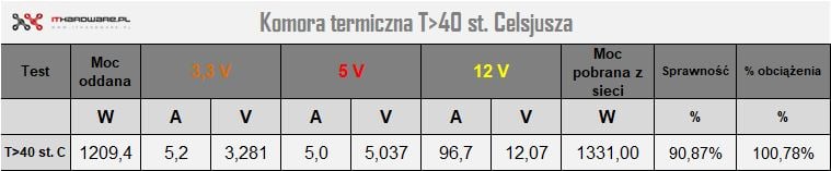

Asus ROG Thor 1200 W Platinum III oddał pełną znamionową moc w podwyższonej temperaturze otoczenia. Wysoka temperatura nie zmniejszyła możliwości zasilacza, który wytrzymał pełny czas testu, czyli 30 min, w temperaturze wynoszącej momentami 43,5 °C. Sprawność energetyczna wyniosła 90,87%, czyli o 0,23% mniej niż w temperaturze pokojowej.
