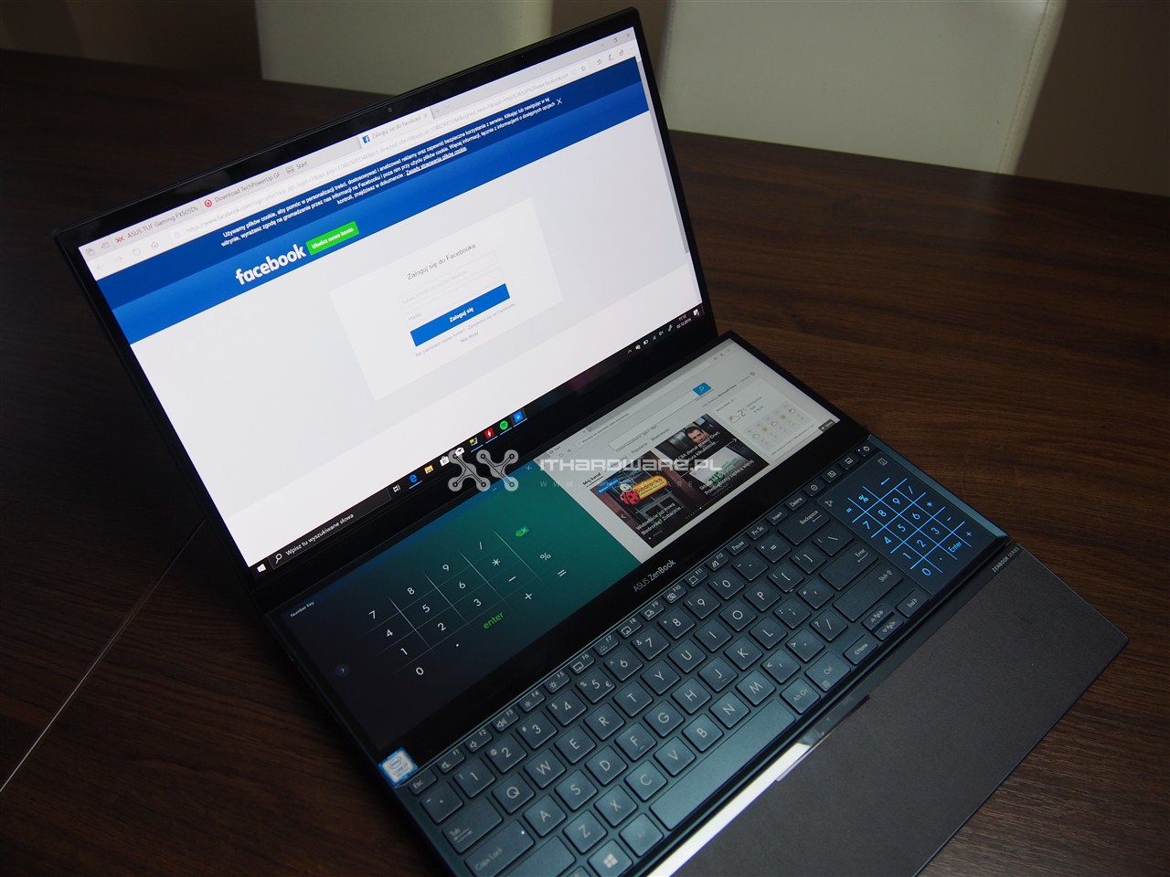

ScreenPad Plus
Mniejszy z ekranów, czyli 14 calowy ScreenPad Plus, umieszczony został na panelu roboczym i pochwalić może się rozdzielczością 3840 x 1100 pikseli. Jest to jednak panel LCD IPS, który na dodatek pokryty został matową powłoką antyrefleksyjną, przez co wyraźnie różni się on od OLED-a, co często jest mu wypominane, ale nam nie zaburzało to tak bardzo odbioru. Ekrany mocno różnią się także parametrami, ponieważ pokrycie dla poszczególnych gamutów wynosi tutaj: 94% dla sRGB, 67% dla Adobe RGB i 69% dla DCI P3. Poza tym, maksymalna jasność nie dobija nawet do 300 nitów, a kontrast jest typowy dla IPS (1000:1). Jest to bardzo przyzwoity IPS, co podkreśla także temperatura barwowa i niski średni błąd Delta E, ale mimo wszystko to nie OLED i rzuca się to w oczy. Dotyk działa jednak bez zarzutu, a ekran świetnie współpracuje także z rysikiem.
Punkt bieli 7052K
Jasność bieli 292,2 cd/m2
Jasność czerni 0,2958 cd/m2
Kontrast 1001,3:1
Śr. Delta E 1,76
ScreenPad Plus traktowany jest przez system Windows jako drugi wyświetlacz, co oznacza, że możemy swobodnie przemieszczać okna i inne elementy pomiędzy ekranami, przeciągając je na właściwe miejsce. ASUS zadbał także o odpowiednie wsparcie mniejszego ekranu i dedykowane mu opcje. I tak, z lewej strony znajduje się specjalny launcher, czyli menu z licznymi dedykowanymi ScreenPad Plus funkcjami. Znajdziemy tu m.in. popularne skróty klawiszowe (takie jak kopiuj, wytnij, wklej czy cofnij, które możemy mieć zawsze pod ręką), narzędzie do odręcznego rysowania/odręcznych notatek (zarówno palcem, jak i rysikiem), sekcję numeryczną, skrót do Spotify czy przeglądarki. Nic nie stoi też na przeszkodzie, by do launchera przypisać skróty naszych aplikacji. Umieszczono tu również opcję regulacji jasności, skrót do szybkiego przenoszenia aplikacji pomiędzy ekranami czy możliwość zablokowania podstawowej klawiatury. Ciekawą funkcją jest również Grupa zadań, gdzie możemy zaprogramować cztery różne zestawy aplikacji, które uruchamiane będą na obu ekranach - do dwóch na głównym i trzech na ScreenPad Plus - to rozwiązanie okazuje się niezwykle przydatne. Poza tym, cieszą nawet takie drobnostki, jak automatyczne dopasowywanie aplikacji do dolnego ekranu, wystarczy upuścić stosowne okno, by to zajęło jedną trzecią jego powierzchni, co pozwala łatwo je grupować. Z rzeczy, które nam się nie podobały, wymienić trzeba fakt, że wybudzanie laptopa z uśpienia nie jest tak szybkie jak w przypadku zwykłego notebooka, ponieważ oba ekrany uruchamiane są niezależnie, co trwa dłużej, a czasami powoduje drobne problemy (zdarzyło się nam, że ScreenPad Plus nie chciał się uruchomić lub aplikacje nam nim uruchomione gubiły/zmieniały swoje proporcje, ale każdy kto korzystał z kilkuekranowych konfiguracji zapewne wie, o czym mowa).
Opcji wykorzystania drugiego ekranu jest co niemiara. Co oczywiste, ScreenPad Plus idealnie nadaje się do wszelkiej pracy, np. w programach graficznych, które wspierają dwa ekrany, zwiększając w ten sposób powierzchnię roboczą. Co więcej, możliwość uruchomienia dodatkowych okien na drugim ekranie w programach graficznych okazuje się niezwykle przydatna. Trochę szkoda, że twórcy gier jeszcze bezpośrednio nie wspierają tej opcji (np. do wyświetlania ekwipunku czy mapy na drugim ekranie), ale w trakcie streamowania rozgrywki ScreenPad Plus także ma bardzo praktyczne zastosowanie. Podobnie jak przy codziennym użytkowaniu, poniższy ekran możemy traktować wtedy jako przedłużenie OLED-a, robić na bieżąco odręczne notatki czy uruchamiać dodatkowe aplikacje (np. kalkulator, Spotify, Twitter czy Skype, na którym właśnie prowadzimy wideorozmowę). Nie jest to więc jedynie dodatek, z którego skorzystają tylko profesjonaliści.

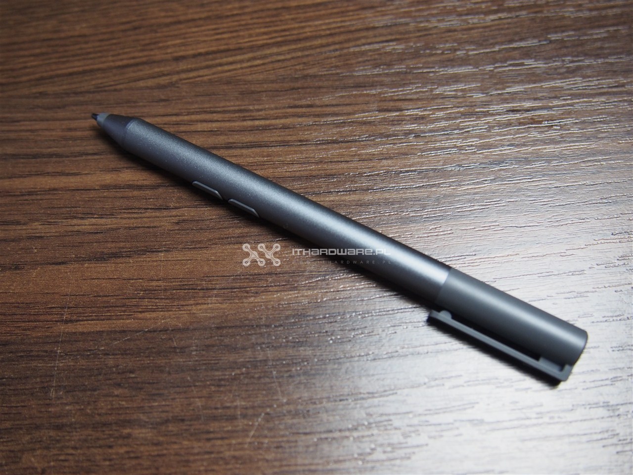

Rysik
Warto jeszcze wspomnieć o znajdującym się w zestawie aktywnym rysiku ASUS Pen, który wykrywa 1024 poziomy nacisku i można go wykorzystywać na obu ekranach. W naszym odczuciu lepiej sprawdza się jednak na ScreenPad Plus, a to za sprawą wygodniejszej, prawie horyzontalnej orientacji tego wyświetlacza. Ten dobrze wywiązuje się z powierzonego mu zadania, ale szkoda, że producent nie pomyślał o jakimś miejscu do jego przechowywania (lub chociaż magnetycznym systemie).
