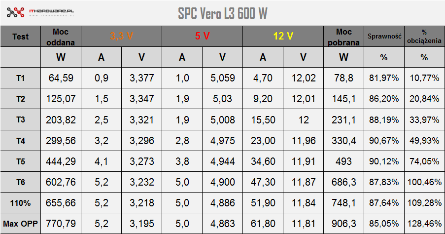

Zasilacz w tej próbie został podłączony do mojego testera, dzięki czemu dokonałem dokładnych pomiarów napięć i prądów. Na ich podstawie obliczam oddawaną moc oraz sprawność. Sprawdzam także:

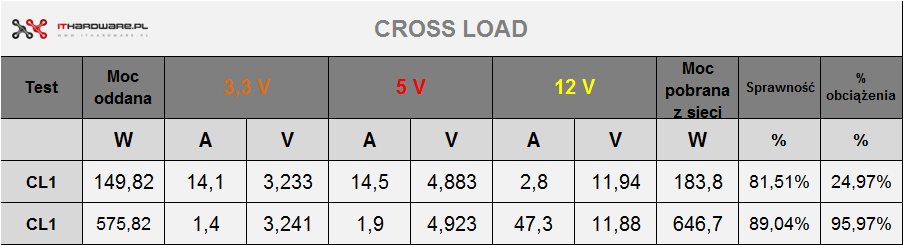

  • jak zasilacz poradzi sobie z niezrównoważonym rozkładem obciążeń w testach "Cross Load", czyli obciążenia krzyżowego,

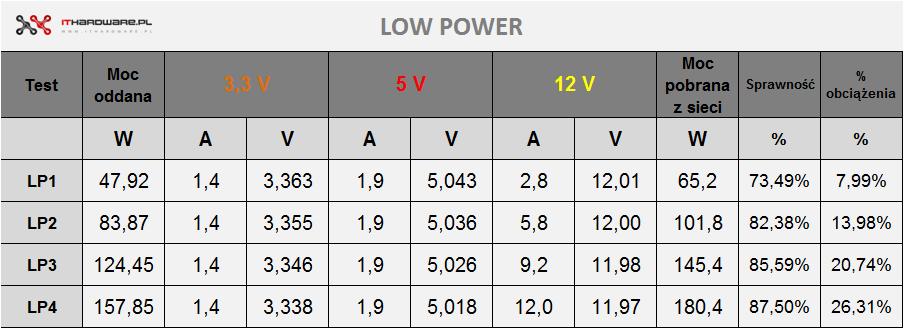

  • oraz dość istotny test w dobie miniaturyzacji, czyli z niskimi obciążeniami - test „Low Load”. Te pomiary pokazują, jak zasilacz spisuje się z energooszczędnymi podzespołami, gdzie niejednokrotnie cała platforma w spoczynku pobiera ok. 40-80 W.
Każdorazowo, po dokonaniu wszystkich pomiarów (podczas każdego testu), zostawiam zasilacz na danym obciążeniu, na co najmniej kilkadziesiąt minut. Takie działanie ma na celu sprawdzenie stabilności oraz wykonanie dodatkowych weryfikujących pomiarów. Poza tym sprawdzam, do jakich temperatur PSU się rozgrzeje, jakie wentylator osiągnie obroty oraz jaki będzie generował hałas. Zawsze zaczynam od maksymalnego obciążenia. Jak przebiegają testy, opisałem dokładnie tutaj.
 Jak testujemy zasilacze komputerowe? - Opis procedury testowej.
Temperatura otoczenia wynosiła ok. 21 °C, natomiast napięcie zasilające jest ustawiane przez autotransformator na wartość 230 V.
Testy podstawowe
SilentiumPC Vero L3 600 W zaliczył wszystkie testy, napięcia zawierały się w normie ATX, co jest zasługą konwerterów DC-DC. Przeciążenie jednostki na 110%, 51,9 A i 655,7 W mocy całkowitej, nie spowodowało żadnych nieprawidłowości, nawet pod kątem temperatury wydmuchiwanego powietrza, oczywiście grzeje się bardziej obudowa od spodu, ale gdy sprawuje ona funkcje chłodzenia tranzystorów sekcji prostowania to temperatury ok. 50 st. C nie są czymś nadzwyczajnym. Dotyczy to wszystkich konstrukcji z takim rozwiązaniem wszystkich producentów jak Seasonic, FSP czy CWT itp.. W teście OPP udało się wyciągnąć 769,7 W i 61,8 A na linii +12 V, co daje zapas na poziomie 128% mocy znamionowej, wartości podobne do tych znanych z zasilaczy Seasonic, zapas mocy i wysoki próg chwilowego przeciążenia jest istotny dla wydajnych kart graficznych, które w grach mogą wygenerować duży impulsowy skok pobieranego prądu (przykładowo przejście z przerywnika filmowego do rozgrywki). We wszystkich przeprowadzonych testach, napięcia zawierały się w normie ATX.
Test zasilacza SilentiumPC Vero L3 600W Vero L3 700W, review
Cross Load
Podczas obciążeń krzyżowych nie zanotowałem żadnych nieprawidłowości. Brak obciążenia na którejkolwiek z linii nie powodował skoków napięć, wszystko w normie ATX. Zalety konwerterów DC-DC są widoczne.
Niskie obciążenia
Testy z niskimi obciążeniami pod względem napięciowym wypadły bez niespodzianek, napięcie w zakresie od 49 W do 160 W utrzymywało wartości w zakresie 12,01 V - 11,97 V.
