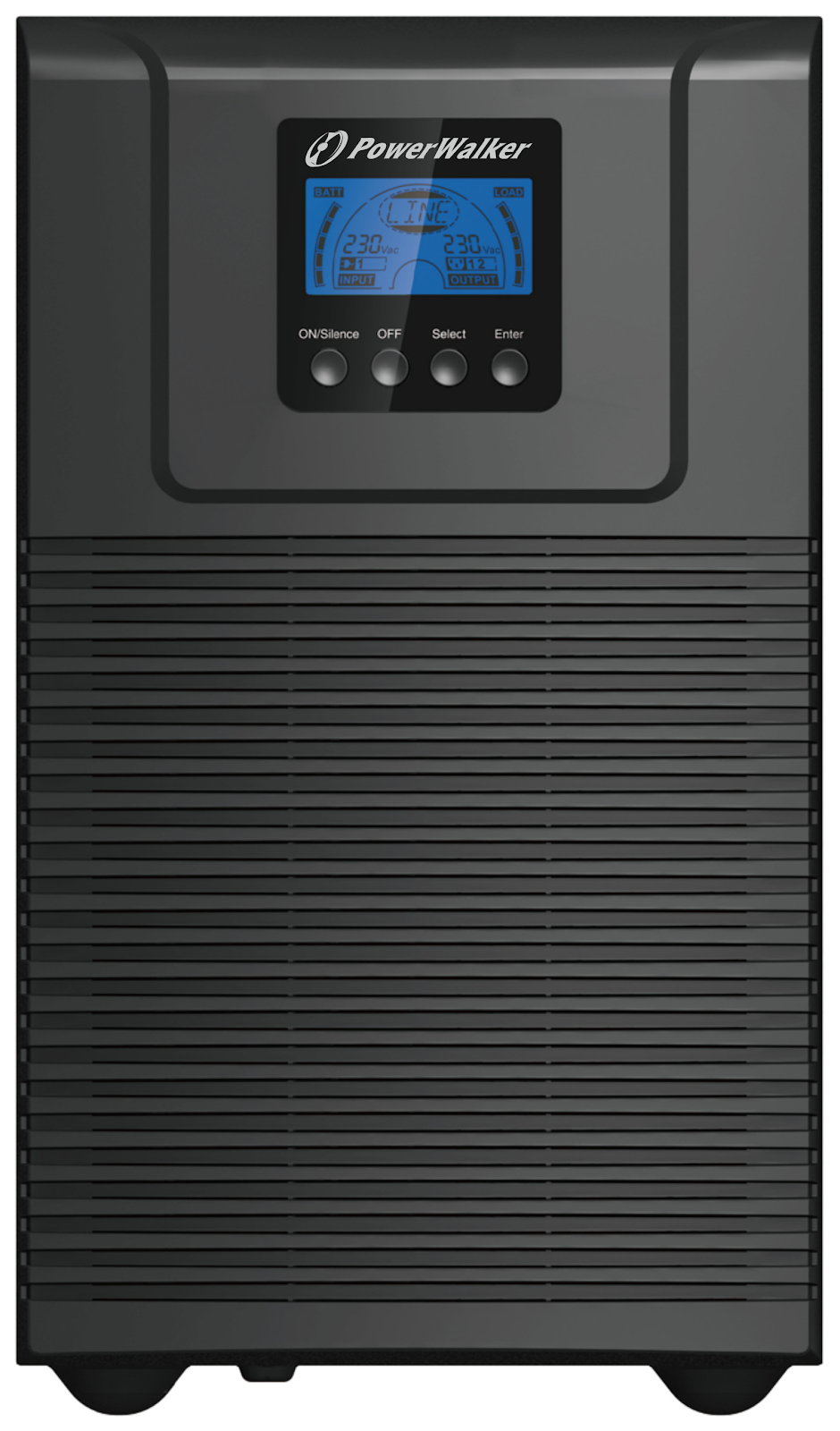

Wybór zasilacza awaryjnego UPS to nie taka prosta sprawa. Konkurencja jest naprawdę bardzo duża, a każdy producent ma w swojej ofercie produkty o różnej funkcjonalności i specyfikacji. Tym razem przyjrzymy się zasilaczowi marki PowerWalker - VFI 3000 TG. Jest to bardzo wysoki model niemieckiego producenta, korzystający z topologii VFI (Voltage Frequency Independent), powszechnie znanej również jako on-line. Najważniejszą zaletą UPS-ów VFI jest bezprzerwowe przełączanie się na zasilanie bateryjne w przypadku wystąpienia zakłócenia zasilania sieciowego oraz niezależność wartości i częstotliwości napięcia wyjściowego od napięcia zasilania. Testowany model charakteryzuje się mocą pozorną 3000 VA i 2700 W mocy czynnej, a także PF=0,9. Kolejnymi atutami są przebieg sinusoidalny napięcia wyjściowego czy możliwość uruchomienia z baterii bez konieczności podłączania UPS-a do sieci zasilającej, tzw. „zimny start”. Jest to najmocniejszy zasilacz w ofercie niemieckiego producenta, w ramach serii VFI TG. Przy czym rodzina ta nie jest skierowana dla użytkowników domowych, a raczej do zastosowań biurowych lub bardziej specjalistycznych, np. w serwerach, stacjach roboczych, bankomatach czy systemach o bardzo wysokim poziomie bezpieczeństwa, gdzie dodatkowe oprogramowanie jest niedozwolone. Brzmi nieźle, prawda? Przekonajmy się w takim razie, co potrafi VFI 3000 TG.
PowerWalker - VFI 3000 TG korzysta z topologii VFI (on-line). Najważniejszą zaletą jest bezprzerwowe przełączanie na zasilanie bateryjne oraz niezależność wartości i częstotliwości napięcia wyjściowego od napięcia zasilania.
PowerWalker VFI TG/TGB/TGS to seria zasilaczy on-line w obudowie typu Tower. W skład serii VFI TG wchodzą trzy jednostki o mocy pozornej 1000 VA, 2000 VA oraz testowany dzisiaj 3000 VA. No dobrze, a co jeśli byśmy chcieli zwiększyć czas podtrzymania, dodając większą liczbę modułów bateryjnych, lub korzystać wyłącznie z zewnętrznych akumulatorów? Nie ma problemu, producent postanowił trochę rozpieścić klientów i dać im szerokie spektrum wyboru, umożliwiając dobranie UPS-a wg potrzeb, bez zbędnego podnoszenia ceny niepotrzebnymi funkcjonalnościami. W ten sposób seria TG rozrosła się o rodzeństwo w postaci VFI TGB i VFI TGS. Zasilacze PowerWalker serii VFI TGB dodają możliwość podłączenia zewnętrznego modułu akumulatorowego, zaś VFI TGS to konstrukcje bez wewnętrznych akumulatorów, ale z bardzo mocną ładowarką. Powyżej 6 kVA otrzymujemy PF=1 i moc pozorną dochodzącą do 10 kVA (dla modeli TGS i TGB).

Najważniejsze cechy VFI 3000 TG to kolejno: moc pozorna na poziomie 3000 VA, moc czynna 2700 W (PF=0,9), pełna sinusoida na wyjściu, funkcja zimnego startu, wbudowany interfejs USB/RS232, intuicyjny wyświetlacz LCD oraz dedykowane oprogramowanie monitorująco-zarządzające WinPower. Z uwagi na zastosowanie topologii VFI, zasilacz nie posiada automatycznej regulacji napięcia AVR (podwyższający i obniżający), ale dzięki podwójnej konwersji, niezależnie od wartości i częstotliwości napięcia wejściowego, na wyjściu mamy zawsze stałą wartość (taką, jaką mamy zadaną). Stąd też taki zasilacz staje się idealnym rozwiązaniem w połączeniu z agregatem prądotwórczym, gdzie - w przypadku słabej jakości urządzenia - otrzymujemy niskiej jakości napięcie. Stosując zasilacz awaryjny w topologii VFI, jak testowany PowerWalker VFI 3000 TG, możemy być spokojni o zasilane urządzenia.
