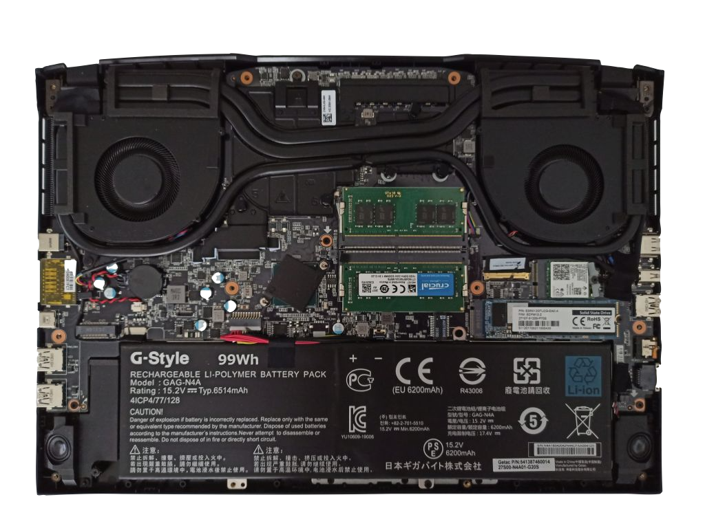

By dostać się do środka, musimy odkręcić 12 śrubek typu T6H, a gdy się już z nimi uporamy, to zdjęcie panelu tylnego jest stosunkowo proste, gdyż nie posiada on żadnych dodatkowych zatrzasków. Na płycie głównej znajdziemy zarówno dwa sloty M.2 na dyski SSD, z czego jeden zajęty przez domyślny nośnik (szkoda, że zabrakło wsparcia dla RAID-0/1), jak i dwa gniazda na pamięci RAM (w przypadku naszej konfiguracji oba są zajęte). Sporo miejsca zajmuje tu też akumulator o naprawdę dużej pojemności (99 Whr). Sam układ chłodzenia jest całkiem rozbudowany, gdyż otrzymujemy dwudrożny system, który składa się z dwóch gęstych radiatorów, dwóch wentylatorów (12 V, 83 łopatki każdy) i pięciu rurek cieplnych, z czego dwóch wspólnych dla CPU i GPU. Wszystkie najgorętsze komponenty umieszczono w górnej części obudowy, a bezpośrednio pod panelem roboczym znajdują się tylko głośniki, nawet podczas intensywnej rozgrywki obudowa w tym miejscu pozostaje relatywnie chłodna, co poprawia komfort użytkowania.

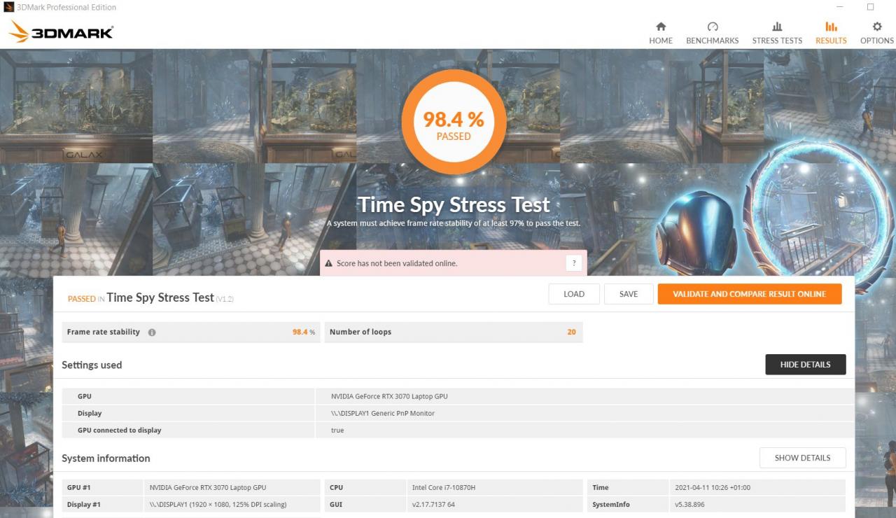

Laptop generalnie pochwalić trzeba za chłodzenie podzespołów. W trakcie stress testów z jednoczesnym wykorzystaniem Prime95 i FurMark procesor nagrzewa się maksymalnie do bezpiecznych 90°C (skorzystanie z trybu Maximum, gdzie wentylatory pracują z maksymalną prędkością, pozwala zbić kilka stopni). Przeważnie jednak w tracie grania temperatury nie przekraczają 87°C. Niemniej producent zdecydował się na dość asekuracyjne podejście w ramach limitu mocy, ponieważ raczej rzadko widywać będziemy tu wartości powyżej 4,2 GHz dla CPU i w grach prędkość procesora oscyluje raczej w granicach 3,5 GHz. W przypadku GPU nie odnotowaliśmy żadnych problemów, bo temperatury grafiki przy maksymalnym obciążeniu zamykały się w 84°C. Test stabilności zegarów, polegający na 20-krotnym ukończeniu benchmarku 3DMark Time Spy, notebook kończy pozytywnie z bardzo dobrym wynikiem na poziomie 98,4%.
