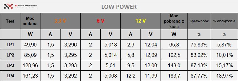

Zasilacz w tej próbie został podłączony do mojego testera, dzięki czemu dokonałem dokładnych pomiarów napięć i prądów. Na ich podstawie obliczam oddawaną moc oraz sprawność. Sprawdzam także, jak zasilacz poradzi sobie z niezrównoważonym rozkładem obciążeń w testach "Cross Load", czyli obciążenia krzyżowego oraz przeprowadzam dość istotny w dobie miniaturyzacji test z niskimi obciążeniami - „Low Load”. Te pomiary ukazują, jak zasilacz spisuje się z energooszczędnymi podzespołami, gdzie niejednokrotnie cała platforma w spoczynku pobiera ok. 50-80 W. Każdorazowo, po dokonaniu wszystkich pomiarów (podczas każdego testu), zostawiam zasilacz na danym obciążeniu na co najmniej kilkadziesiąt minut. Takie działanie ma na celu sprawdzenie stabilności oraz wykonanie dodatkowych weryfikujących pomiarów. Poza tym sprawdzam, do jakich temperatur PSU się rozgrzeje, jakie wentylator osiągnie obroty oraz jaki będzie generował hałas. Zawsze zaczynam od maksymalnego obciążenia. Jak przebiegają testy, opisałem dokładnie tutaj.

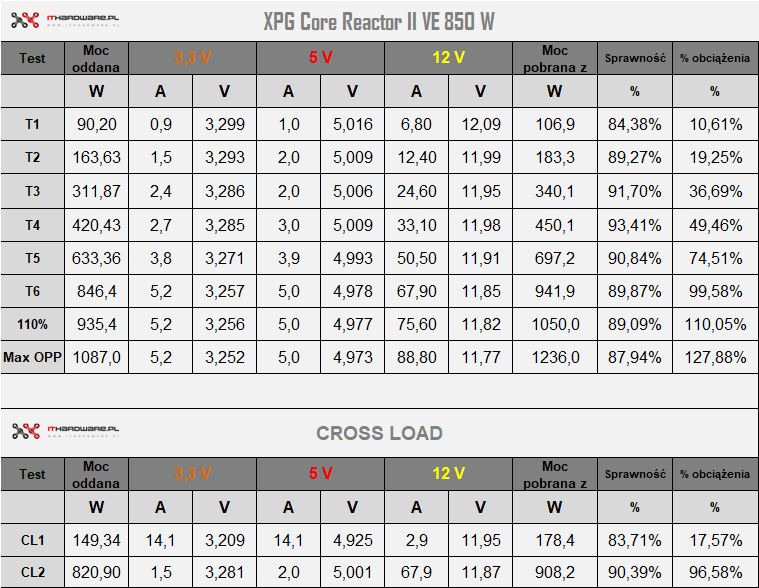

Testy podstawowe
Testowany zasilacz XPG Core Reactor II VE 850 W pomyślnie przeszedł całą procedurę testową. Wszystkie napięcia na liniach +3,3 V, +5 V oraz +12 V pozostawały w granicach normy ATX, również przy pełnym i ponadnormatywnym obciążeniu. Jednostka wykazała się stosunkowo wysoką sprawnością energetyczną – w kluczowych punktach testowych osiągała od 84,38% (przy 10,61% obciążenia) do 93,41% (przy 49,46% obciążenia). W teście T6, odpowiadającym pełnemu obciążeniu zasilacza, jednostka dostarczyła 846,4 W mocy przy sprawności 89,87%, utrzymując stabilne napięcia: 11,85 V na linii +12 V, 4,978 V na +5 V oraz 3,257 V na +3,3 V.
Podczas testu przeciążeniowego (110%) zasilacz bez problemu dostarczał 935,4 W mocy przy sprawności 89,09%. W teście OPP (Over Power Protection) jednostka osiągnęła 1087 W, co stanowi 127,88% mocy znamionowej – bardzo dobry wynik w tej klasie. Zabezpieczenia OPP oraz OCP dla linii +12 V zadziałały prawidłowo – zasilacz wyłączył się po przekroczeniu wartości granicznych, zgodnie z oczekiwaniami.

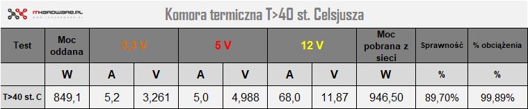

Hot box
XPG Core Reactor II VE 850 W oddał pełną znamionową moc w podwyższonej temperaturze otoczenia. Wysoka temperatura nie zmniejszyła możliwości zasilacza, który wytrzymał pełny czas testu, czyli 30 min, w temperaturze wynoszącej momentami 44,7 °C. Sprawność energetyczna wyniosła 89,70%, czyli o 0,16% mniej niż w temperaturze pokojowej.
