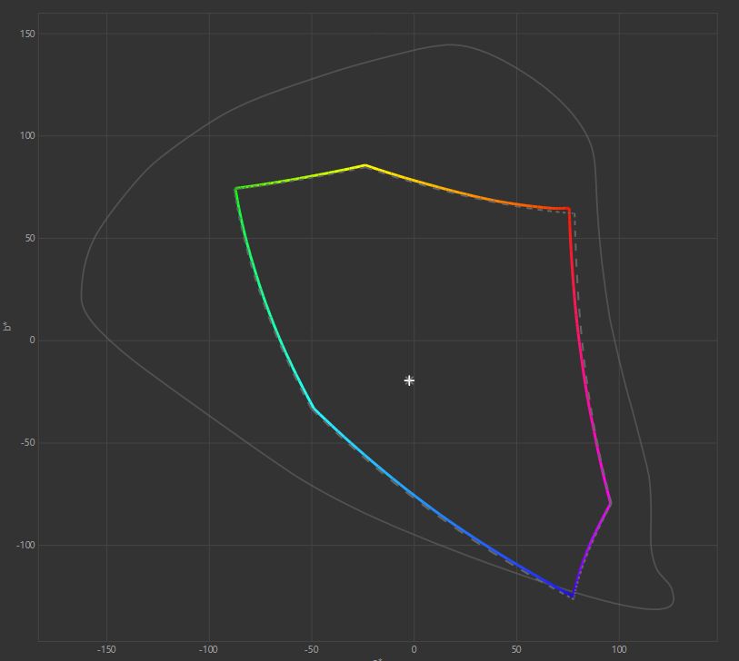

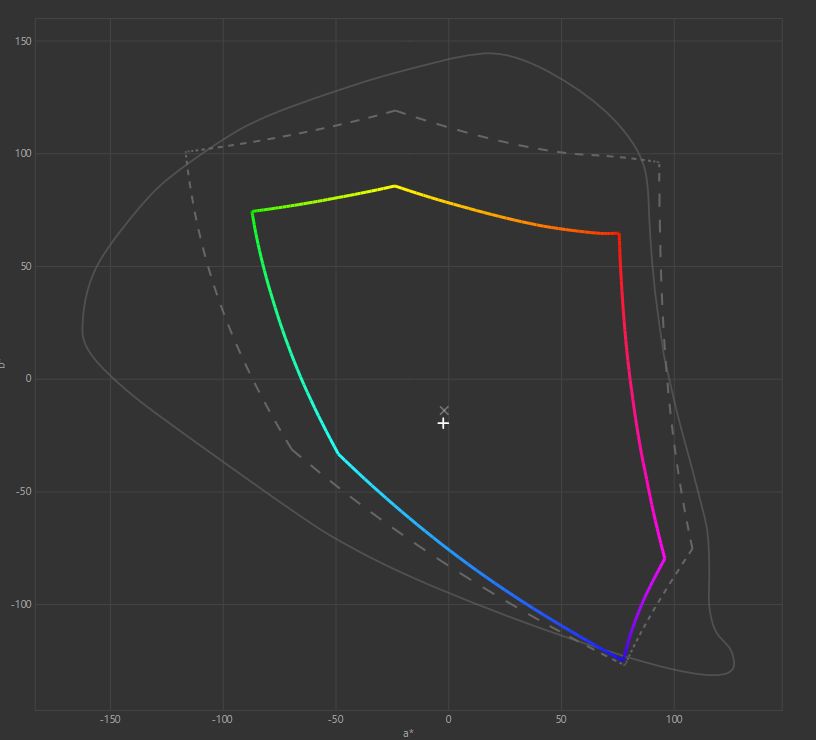

Weryfikację jakości obrazu oferowanego przez monitor tradycyjnie zaczynamy od pomiarów gamutu barwowego. Ten w przypadku ASUS ROG Swift 360Hz PG259QN wypada naprawdę przyzwoicie, ale mimo wszystko po monitorze z tej półki cenowej spodziewaliśmy się nieco więcej. Zgodność z przestrzenią sRGB jest praktycznie pełna i wynosi aż 96,9%, przy całkowitej objętości gamutu równej 97,3%. Dla standardu Adobe RGB wartości te wynoszą już tylko 67% i 67,1%, natomiast dla DCI P3 69% w obu przypadkach. Oznacza to, że otrzymujemy wąskogamutowy 8-bitowy panel, co raczej nie zadowoli osób, które w przerwach od grania zajmują się grafiką. Te zapewne zniechęcą jednak wcześniej mały ekran i niska rozdzielczość. Niemniej brak obsługi szerokiego gamutu ma też przełożenie na HDR w grach.

Pokrycie gamutu sRGB

Pokrycie gamutu Adobe RGB

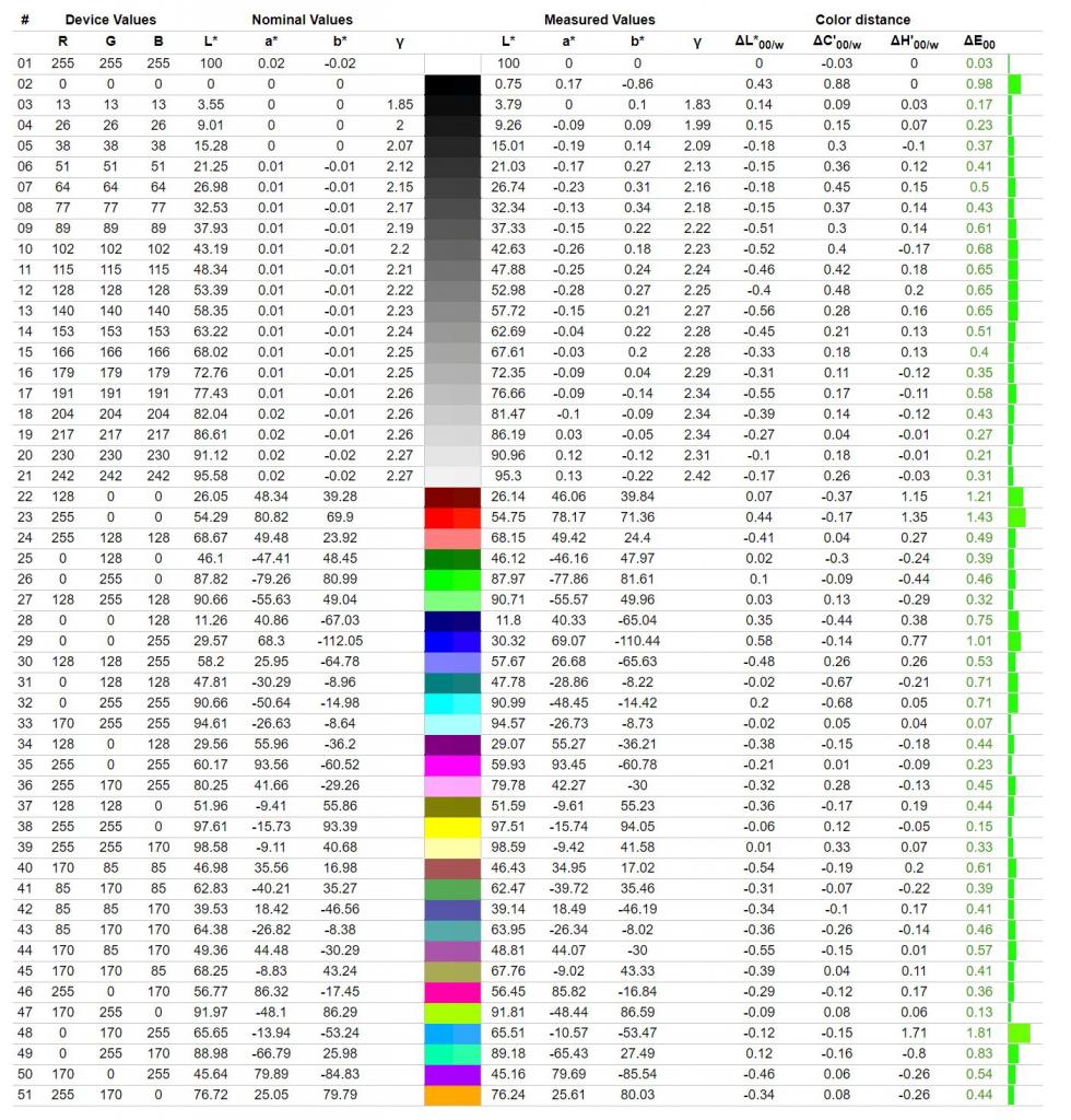

Dalszych pomiarów dokonaliśmy na domyślnych ustawieniach, czyli trybie wyścigowym w SDR, przy suwakach jasności na 67% i kontrastu na 80% z gammą 2.2. Tu warto podkreślić, że producent chwali się wysokiej jakości kalibracją fabryczną, obiecując świetną pozycję w odwzorowaniu kolorów z błędem Delta na poziomie zaledwie 0,52, potwierdzonym przez dołączony do monitora raport z testów. Trzeba przyznać, że nie były to czcze przechwałki, ponieważ wyniki są rewelacyjne, na poziomie profesjonalnej kalibracji. I tak, punkt bieli wynoszący 6459K niemal idealnie pokrywa się z wzorcową temperaturą (6500K), kontrast na poziomie 1190,2:1 to naprawdę dobry wynik jak na panel IPS (choć nie ma startu do VA, nie wspominając o OLED-ach). Średni błąd Delta E w naszych testach rzeczywiście wyniósł 0,52, co jest kapitalnym wynikiem jak na monitor do grania, a maksymalny błąd Delta E to jedynie 1,89. Godny pochwały jest także przebieg gammy lokalnej, gdzie zaobserwować można jedynie niewielkie odchylenia. Oznacza to, że ROG Swift 360Hz PG259QN oferuje bardzo naturalne i precyzyjne odwzorowanie kolorów, a odchylenia nie są widoczne gołym okiem i wymagają zastosowania profesjonalnego sprzętu. Brawa dla ASUSa.
