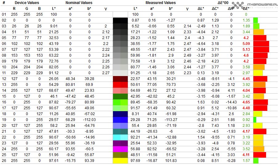

Standardowo, fabryczna jasność masakruje wzrok. Suwak wyciągnięty do 80% skutkuje prawie 298 kandelami. Temperatura barwowa sięga 6947 kelwinów, przez co biel delikatnie zachodzi błękitem. Nie jest to bardzo irytujące, ale zauważalne już tak. Wyraźnie drażni natomiast wysoka jasność czerni, w dużej mierze składająca się na kontrast niższy od deklarowanego.
Analizując gamut barwny, można było spodziewać się wysokiego błędu zieleni. I oto jest 4,85 dla czystego odcienia. Średnia wynosi 2,73, więc również jest nie najlepsza, aczkolwiek mieści się w granicach powszechnie przyjmowanej normy 3,0. Poziom błędów Delta C w skali szarości świadczy o złej jasności. Wszystko wyjaśnia poniższa krzywa obrazująca przebieg gammy.
Gamma w cieniach jest względnie prawidłowa, ale w światłach - zbyt niska, co negatywnie rzutuje na wizualną jakość obrazu. Jasne szarości są przedstawiane jako biel, czego efektem jest gubienie szczegółów. Opcjonalne presety, tj. 1,8 i 2,5, mają zbliżony przebieg, ale są odpowiednio przesunięte w górę lub dół, przez co może wydawać się, że ustawienie 2,5 poprawia sytuację.

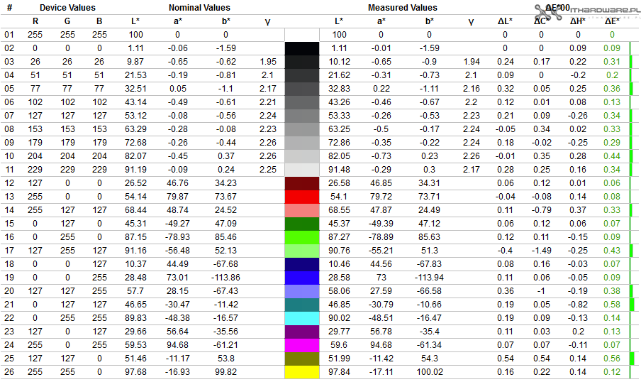

Kalibracja i profilowanie
Kalibrację bezwzględnie rozpoczynamy od obniżenia jasności. Później należy ocieplić scenę. Przejście na profil Warm daje 6624 kelwiny. Szczerze mówiąc, przy takich ustawieniach można już z ROG-a względnie komfortowo korzystać. Mimo wszystko, przy profilowaniu lepiej posłużyć się ręcznymi nastawami, zbijając kanały odpowiedzialne za zieleń i, w mniejszym stopniu, błękit. Charakterystyka gammy wymusza znaczną korektę w LUT, ale tego nie unikniemy. Kontrastu nie ma sensu ruszać.
Oprogramowanie profilujące nie miało łatwego zadania, głównie z uwagi na konieczność wyzbycia się czerwonej dominanty w górnej połówce gradientu szarości, przy jednoczesnej korekcie zażółceń w dolnej. Krzywe kalibracji są tym samym mocno porozjeżdżane na całej długości. Barwy podstawowe zaczynają prezentować się poprawnie, ale banding psuje efekt.
