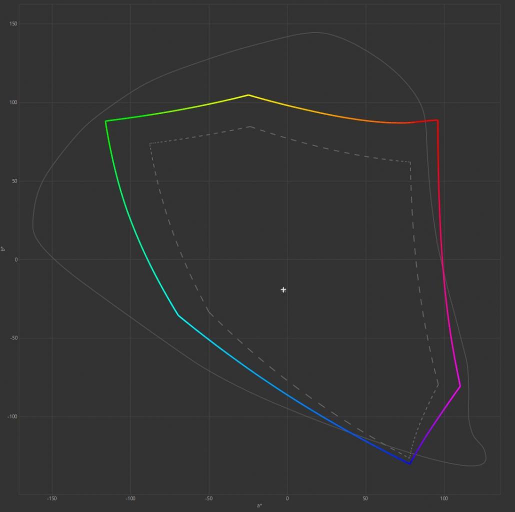

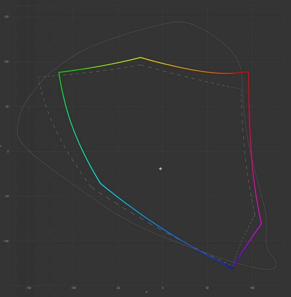

Pora przejść do pozytywów, bo choć nie mieliśmy dużych oczekiwań względem odwzorowania kolorów przez KFA2 Vivance-01, ten okazał się sporym zaskoczeniem w tym aspekcie. Warto dodać, że monitor obsługuje 10-bitową głębię kolorów, a producent obiecuje 99% pokrycie standardu sRGB i 95% DCI-P3, więc powinniśmy otrzymać szerokogamutowy panel. Tradycyjnie zaczynamy od pomiarów gamutu barwowego. Ten w przypadku KFA2 Vivance-01 (VI-01) wypada wręcz rewelacyjnie jak na monitor dla graczy, gdyż zgodność z przestrzenią sRGB, zgodnie z deklaracją producenta, jest praktycznie pełna i wynosi aż 99,8%, przy całkowitej objętości gamutu równej aż 141,8% sRGB. Dla standardu Adobe RGB wartości te wynoszą odpowiednio 88,1% i 97,7%, natomiast dla DCI P3 94,2% i 100,5%. Mówimy więc o wyświetlaczu, który jest w stanie zadowolić nawet osoby parające się grafiką. Na oko barwy są bardzo nasycone i przyjemne i typowy gracz powinien być zadowolony z tego, co zobaczy po włączeniu monitora.
KFA2 Vivance-01 - test monitora IPS QHD 165 Hz. Debiutancki model daje radęKFA2 Vivance-01 - test monitora IPS QHD 165 Hz. Debiutancki model daje radęKFA2 Vivance-01 - test monitora IPS QHD 165 Hz. Debiutancki model daje radę
Od lewej, pokrycie sRGB, Adobe RGB i DCI-P3 (kliknij, aby powiększyć)

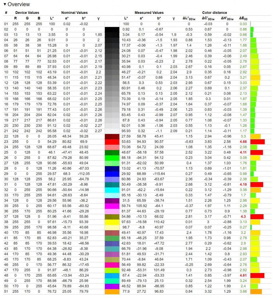

Ustawienia fabryczne (tryb Standard):
  •        Punkt bieli: 7142 K
  •        Jasność bieli: 252,8 cd/m2
  •        Jasność czerni: 0,2605 cd/m2
  •        Kontrast rzeczywisty: 970,4:1
  •        Średni błąd Delta E: 2,12
W przypadku ustawień domyślnych suwak jasności wskakuje 80%, co przekłada się na relatywnie niską jasność w okolicach 252,8 cd/m2 na bieli oraz 0,2605 cd/m2 na czerni. Kontrast wynosi więc tylko 970,4:1, co jest jednak typową wartością dla paneli IPS (producent deklaruje 1000:1 i zapewne da się taką wartość uzyskać na konkretnych ustawieniach). Fabryczna temperatura barwowa jest wyraźnie ochłodzona, gdyż wynosi 7142 K (idealny wynik to 6500K), co objawia się lekko zaniebieszczoną bielą, ale to można relatywnie łatwo skorygować (choćby zdejmując niebieski kolor z ustawień RGB). Pochwalić trzeba jednak średni błąd Delta E, gdyż ten wynosi 2,42, więc mówimy tu o poziomie, który powinien zadowolić odbiorców tego sprzętu, gdyż gołym okiem trudno odnotować odchylenia poniżej 3,00. Również maksymalne odchylenia, które zamykają się w wartości Delta E 4,66, trzeba uznać za niewielkie jak na typowo konsumencki monitor. KFA2 Vivance-01 (VI-01) wypada ponadprzeciętnie w tym elemencie i monitor na tle typowych rywali z tego segmentu pozytywnie się wyróżnia. Przyczepić trzeba się jednak nieco do przebiegu gammy lokalnej (tym bardziej że nie mamy opcji jej regulacji), gdyż zbyt niskie wartości praktycznie w całym zakresie intensyfikują światło.
